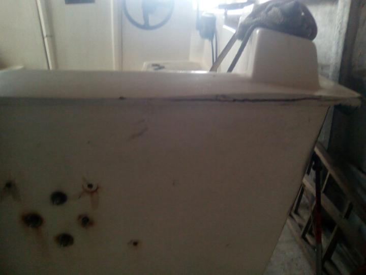

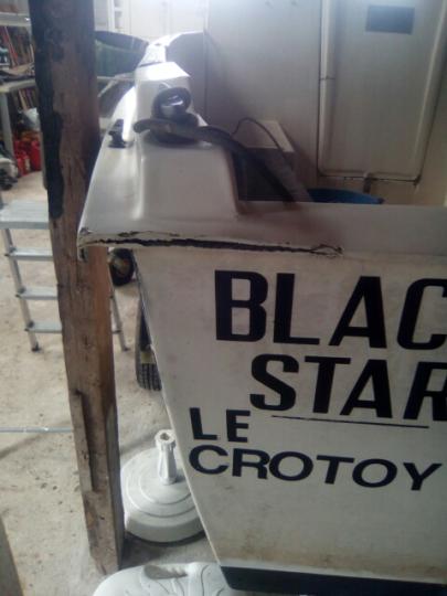

J'aimerai acheter un clear liner sea reine de 1981. Le bateau est très propre, très bien entretenu et stocké dans un garage depuis plusieurs années. Le bateau est en très bon état, à part (bien évidemment) une liaison coque-pont qui s'est décollée à l'arrière du bateau, aux deux coins extérieurs, de chaque côté du moteur hors board.
Je vous joint les photos...
Est-ce possible de recoller cette liaison? Si oui, quel est la marche à suivre?
Ce que je pensai faire, c'est agrandir à la meuleuse, dégraisser et poncer, dépoussiérer. Ensuite j'injecterai du sikaflex (lequel je sais pas...), serrai le tout avec des serre-joints puis poserai un liston.
Qu'en pensez-vous? Si quelqu'un peut m'aider ou encore mieux me propose de le faire, j'en serai le plus heureux.
Merci d'avance

Ca n'a pas l'air trop grave et si votre futur bateau est irréprochable pour le reste il ne faut pas hésiter ...
En fait cela dépend toujours du prix !
Dans un premier temps, je demonterai les taquets d'amarrage juste au dessus, les inserts filetés descendent souvent assez profondement pour la solidité et resister aux forces des amarres... il doit y avoir des infiltrations d'eau qui stagne et la délamination est certainement une conséquence de ce défaut d'étanchéité...
Un bon nettoyage , décapage et à cet endroit une application sicaflex adapté.
Ensuite pour l'ouverture des angles, votre projet est bien seulement j'injecterai de la résine polyester ou époxy en fonction de la nature de fabrication votre bateau. Image  un bon serrage avec des serre- joints 2 ou 3 jours... Puis ébavurages,retouche peinture et le liston c'est l'étape de la finition ...
