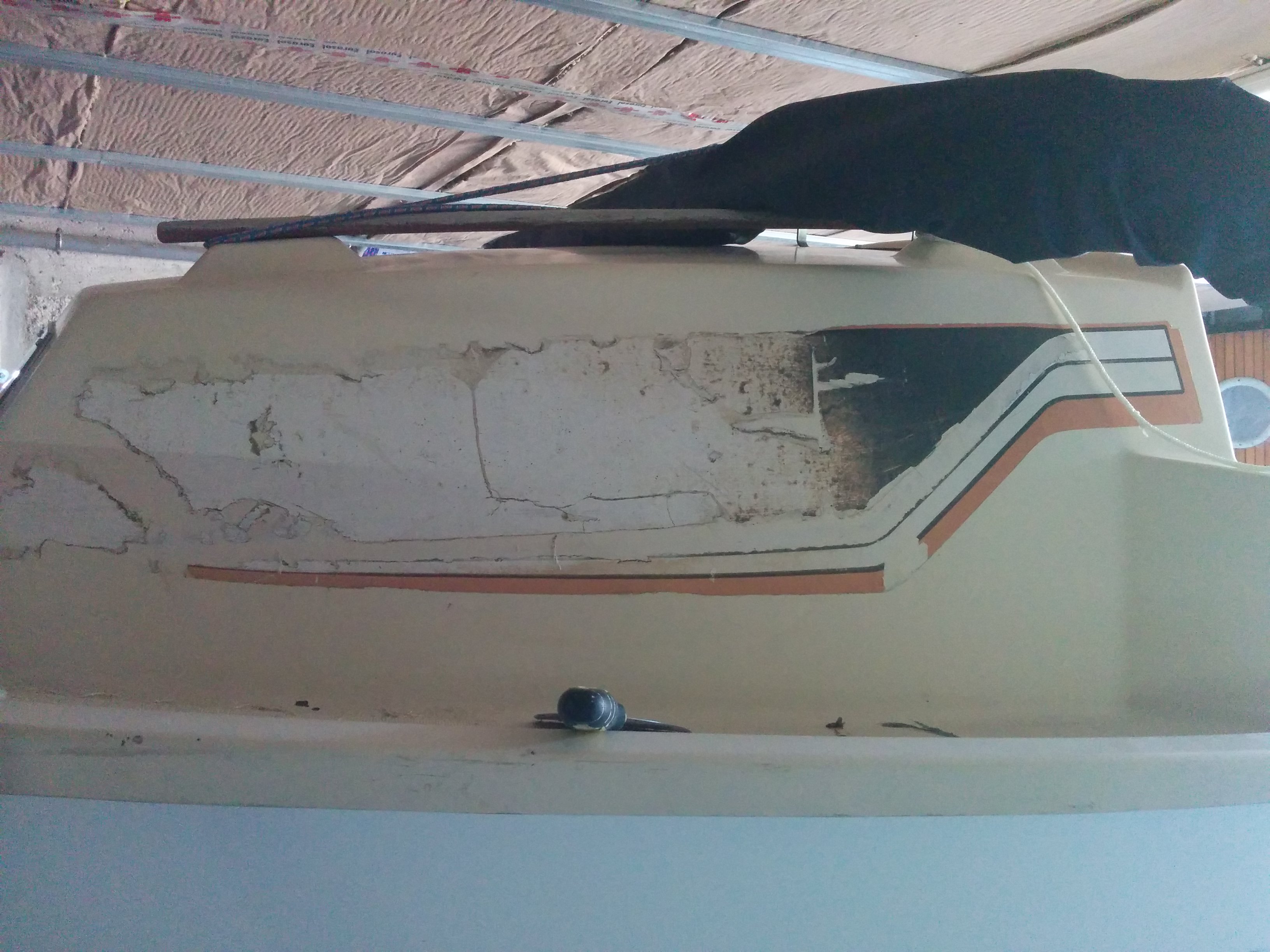

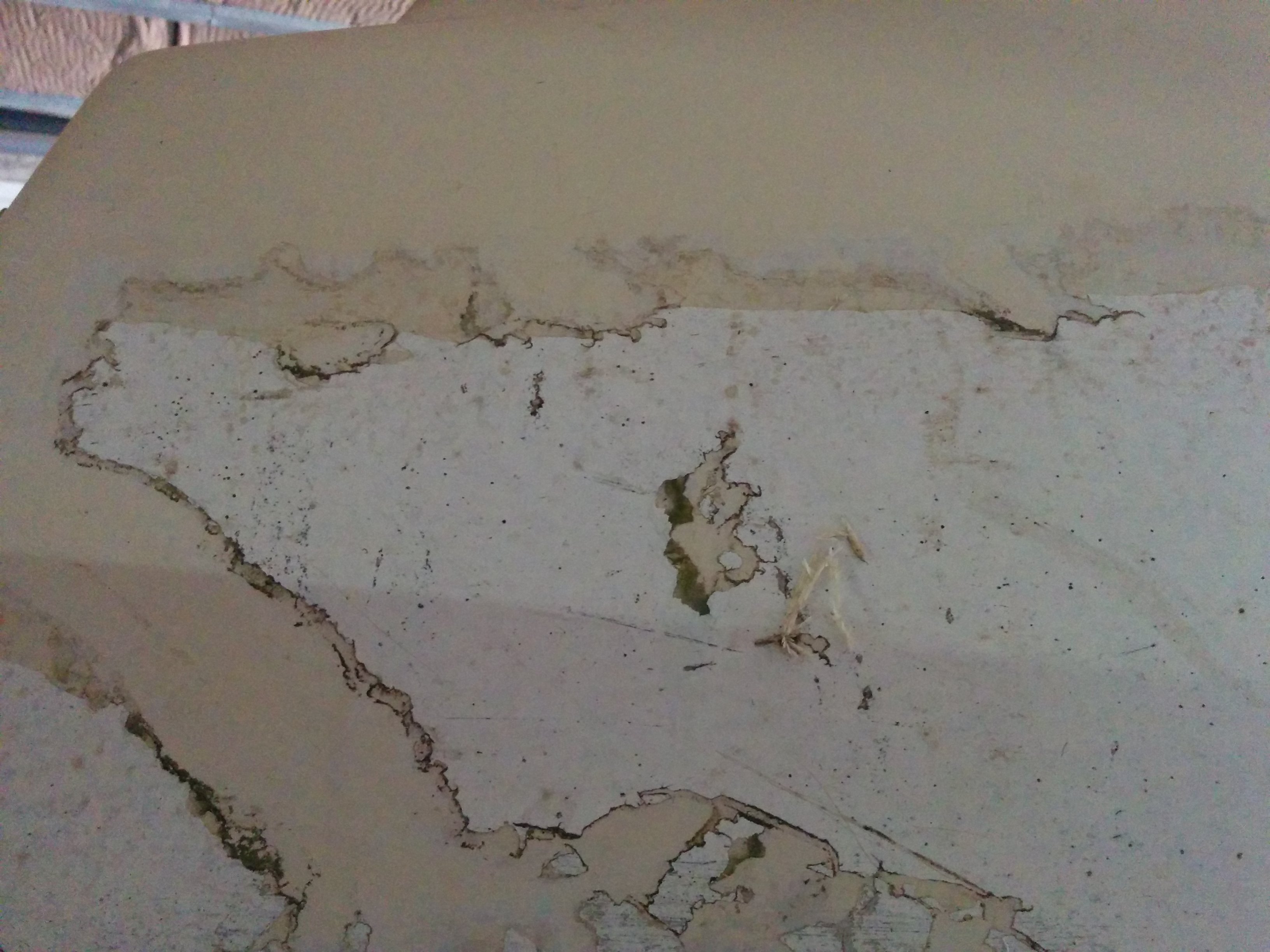

Je suis en pleine rénovation de mon Boum 420.
Avez vous une idée comment je pourrai enlever les autocollants ? Ils ont été collés en usine, ils sont craquelés.
J'y arrive avec un couteau à enduire de ce type: http://www.leroymerlin.fr/v3/p/produits/lot-de-3-couteaux-a-enduire-acier-inoxydable-e58014
Le résultat est pas très propre, même si je repeindrai dessus.
Avez vous d'autres techniques ?
J'ai mis 2 photos en pièces jointes.
Merci beaucoup

Bonjour DAG
Message par Cranchi »
Bonjour DAG Image
Je pense que malheureusement votre technique est la bonne Image
Vous pouvez toujours essayer avec une lame curter et un sèche cheveux ou un décapeur thermique ( pas trop près) pour remolir la colle ...
Ensuite nettoyage à l'acétone avec chiffons propres ( essai prélable) .
Avant de repeindre, pensez soit aux autocollants d'origine neufs( pas facile à trouver) , soit au film vinyl 3M thermocollable...

Message par barbe bleu »
comme Cranchi j'opterais pour un decapeur thermique Image

Message par dag »
Merci pour vos réponses, je vais tenter de chauffer au sèche cheveux, sait-on jamais.
Sinon, je continuerai à gratter! Pour le décapeur, je n'en ai pas, je vais voir si je connais quelqu'un qui a ça :)
Je ne sais pas encore ce qu je mettrai à la place, soit repeindre, soit peut-être des hublots, je verrai

Message par patrice85 »
Bonjour.
Je viens de le faire sur le.mien.
1- tu passes ton decapeur thermique et avec une spatule tu rerires le plus gros.
2- Ensuite avec un chiffon imbibé d'essence tu retire le surplus de colle et tu termines avec une lame de cutter pour retirer la colle resistante.
3- tu polish le bateau ou boen tu refaits une peinture de préférence marine.
Et voilà
