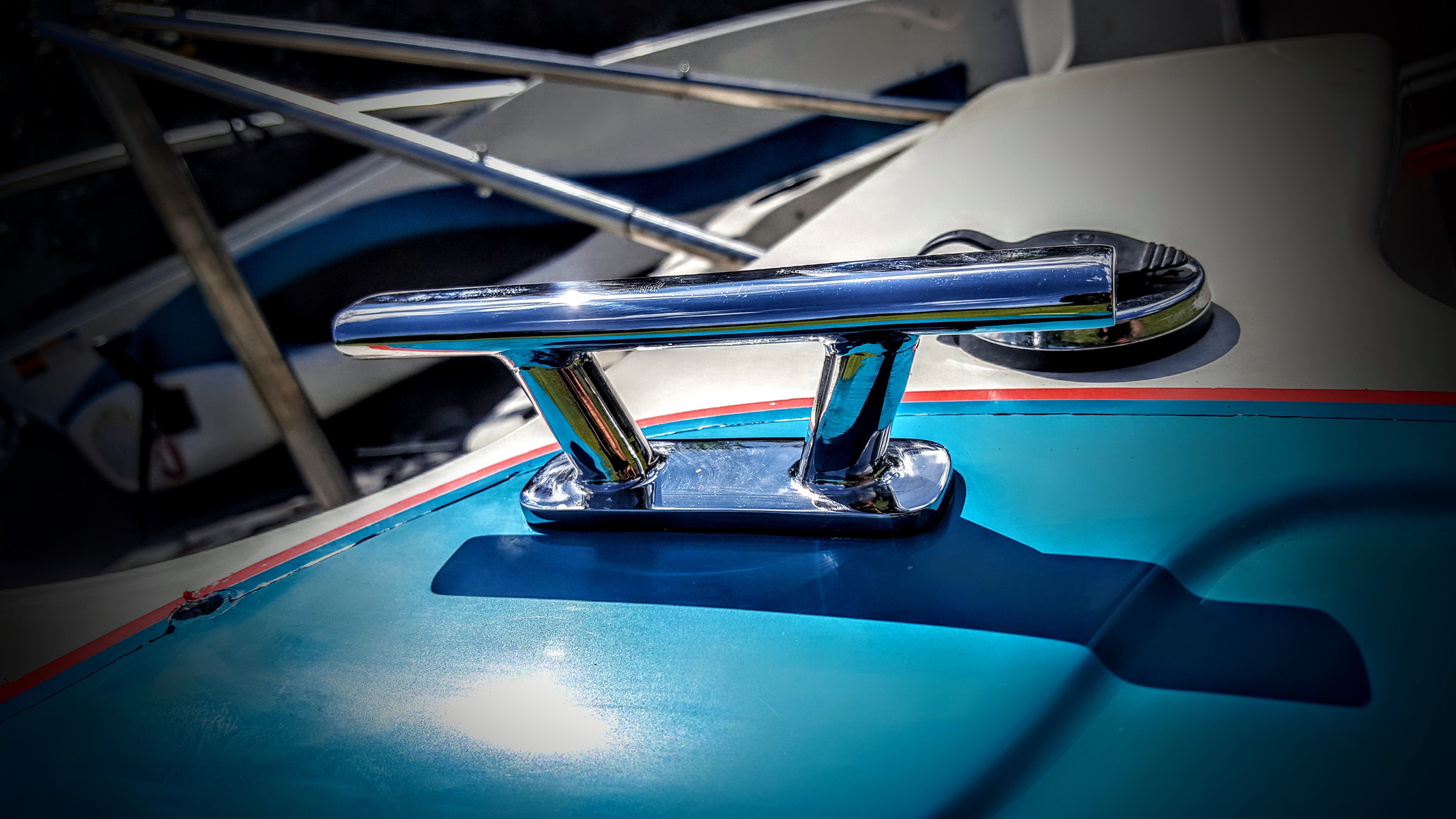

Voici le modèle choisi...
Message par fzank »
Voici le modèle choisi... avec plaque de ram d épaisseur en inox de la même taille que la base du taquet
