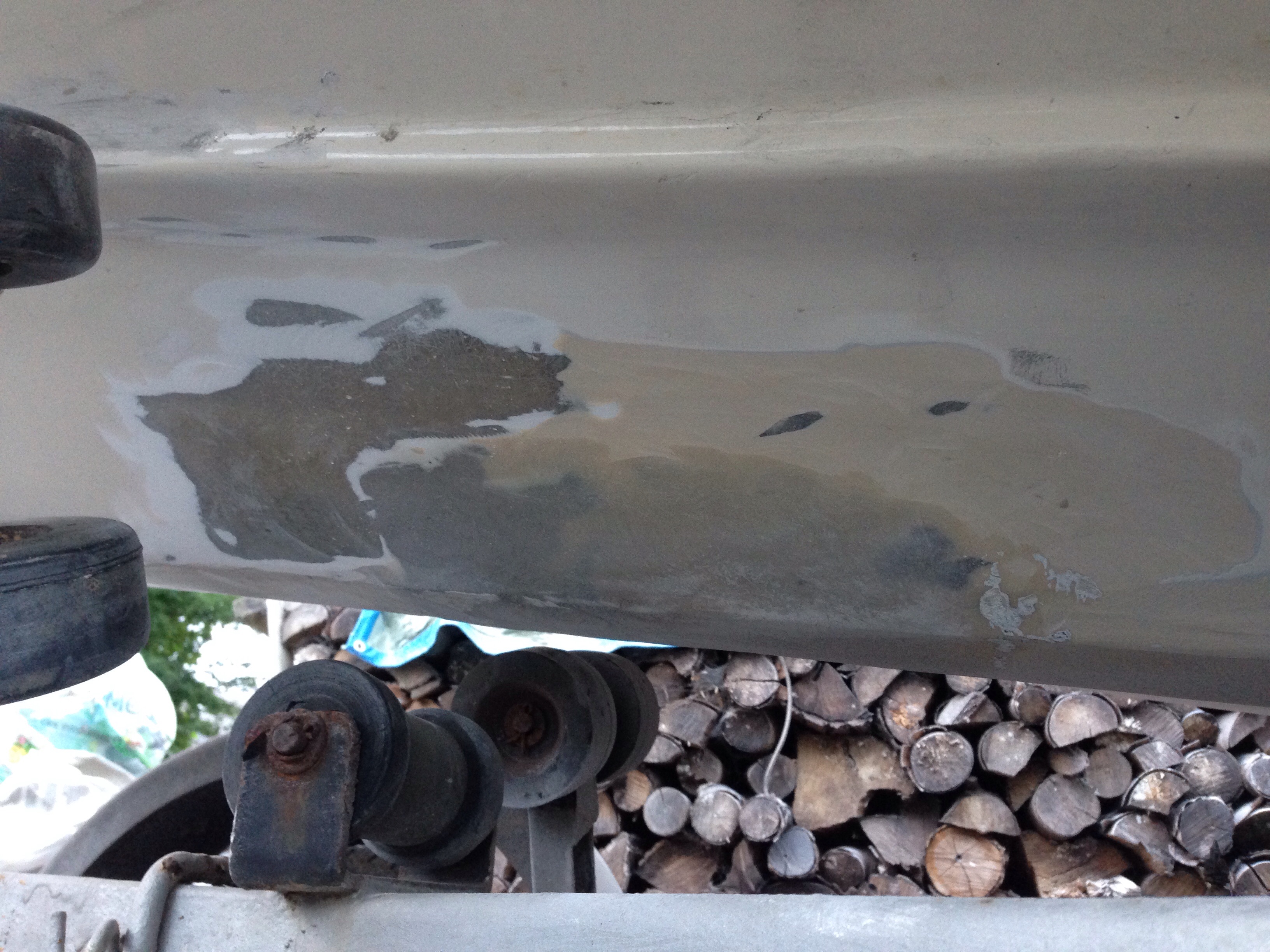

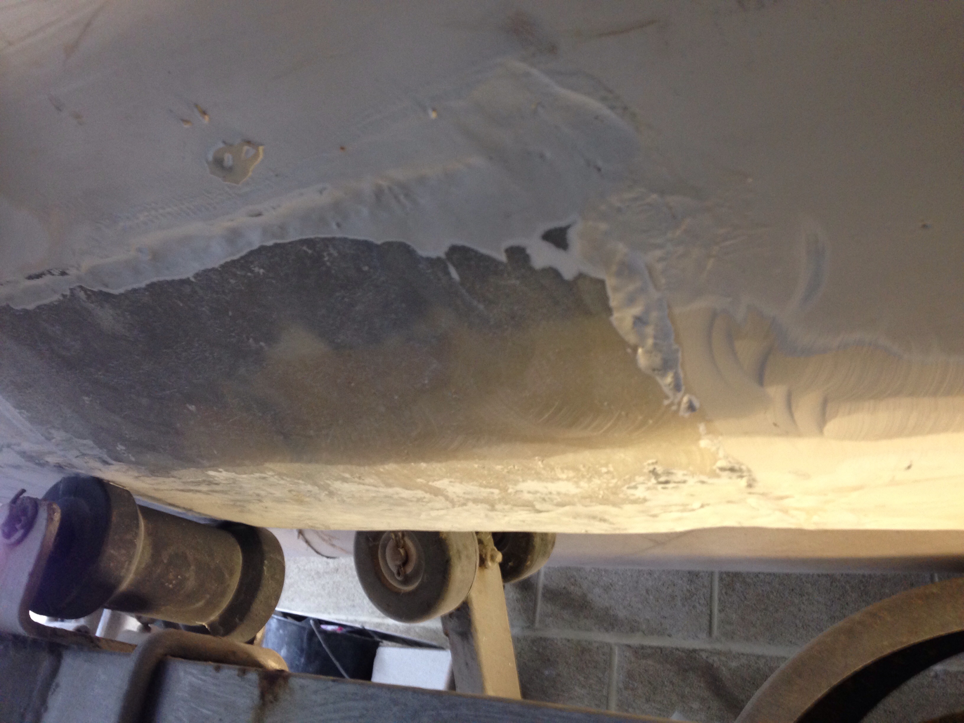

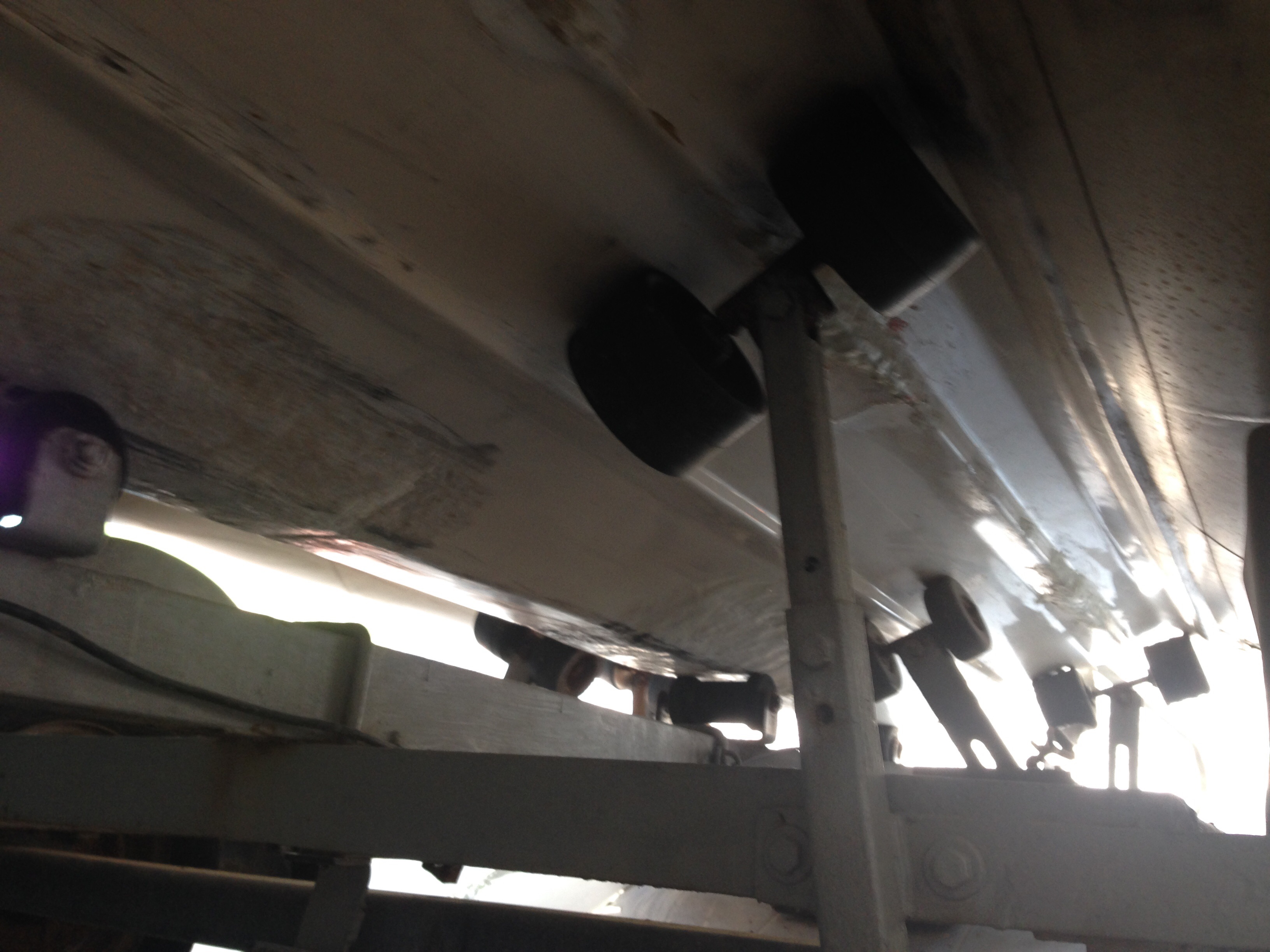

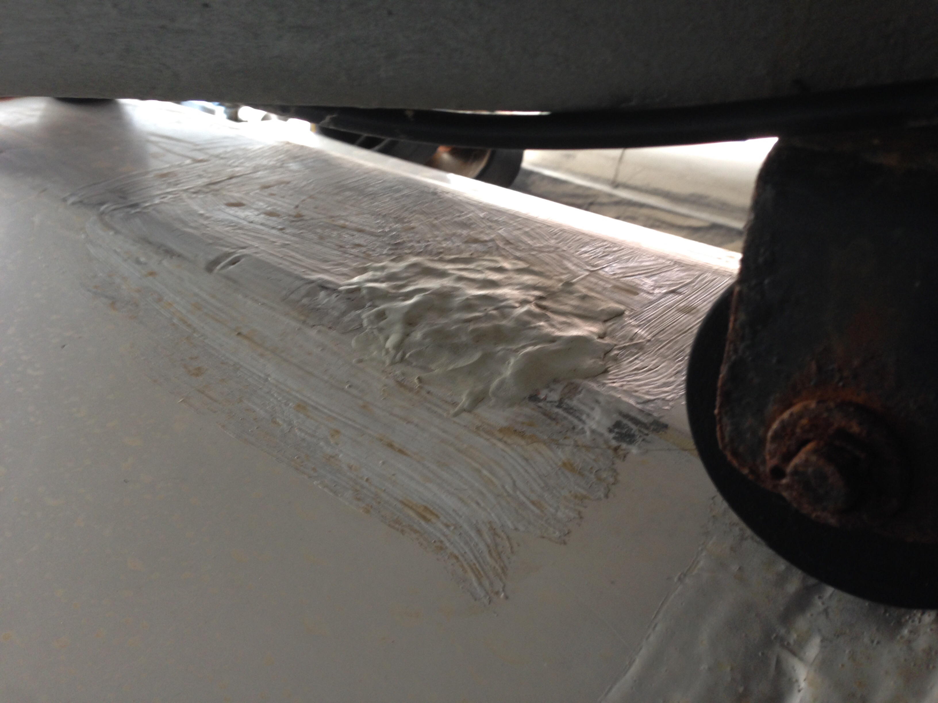

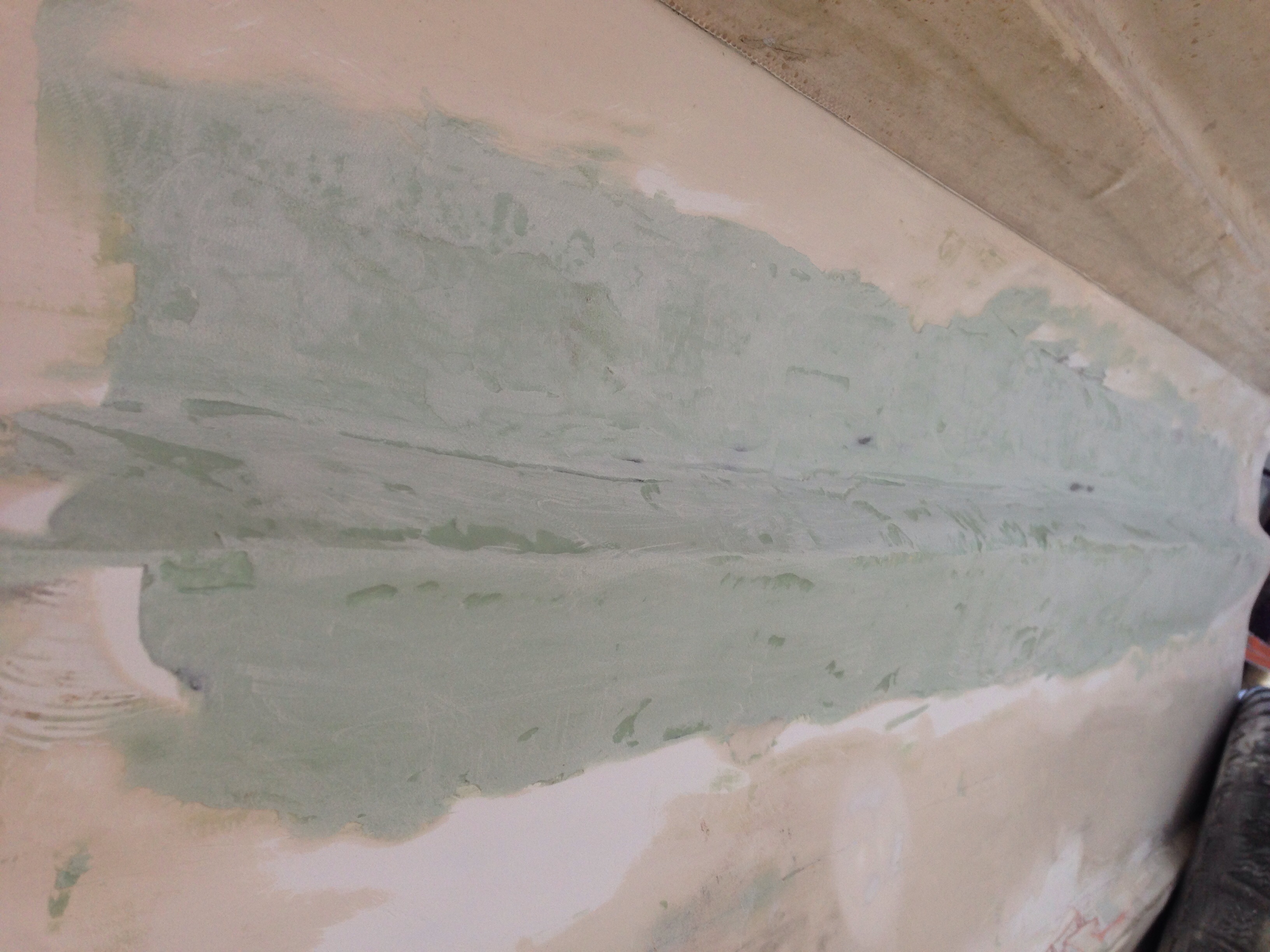

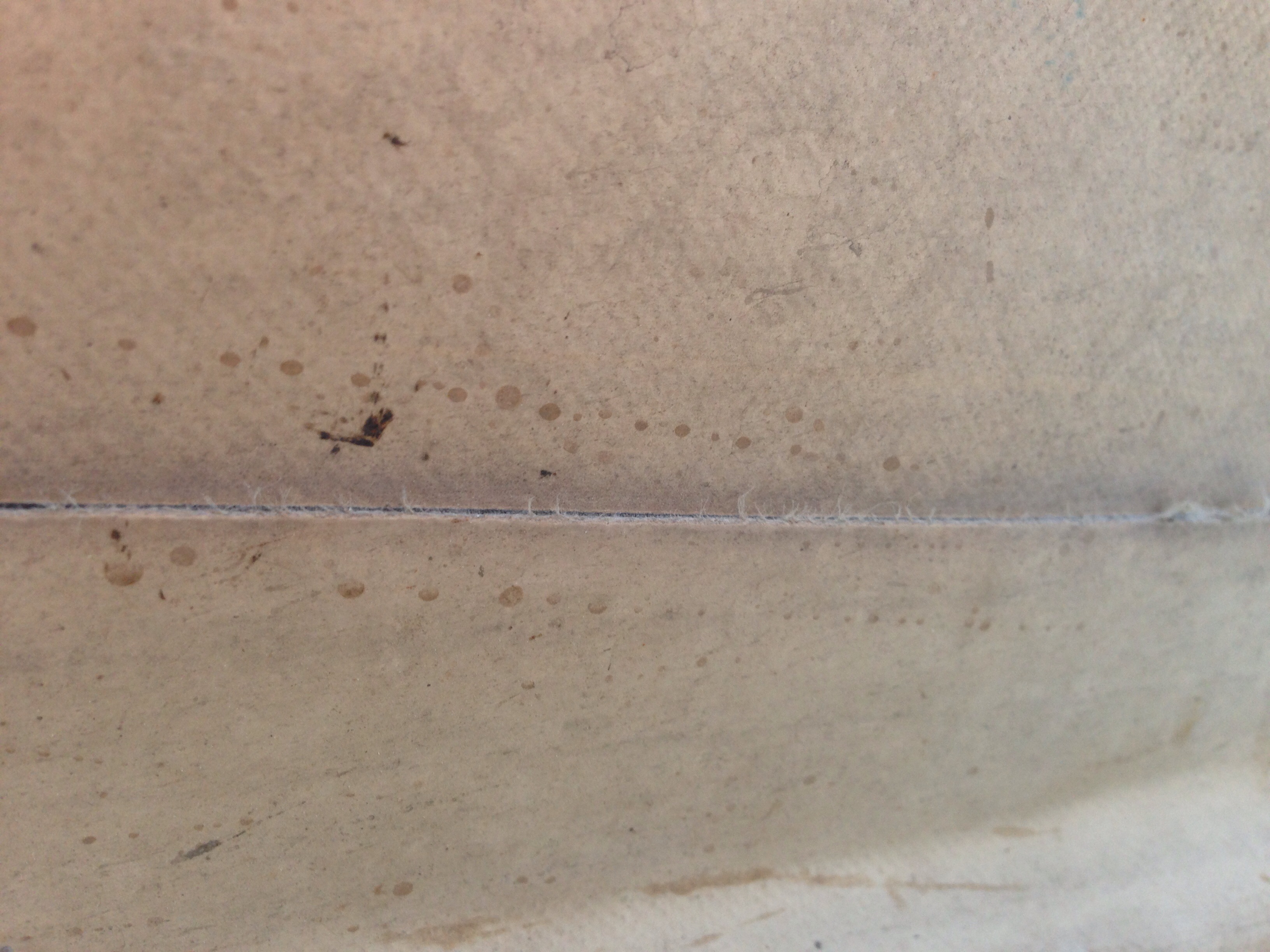

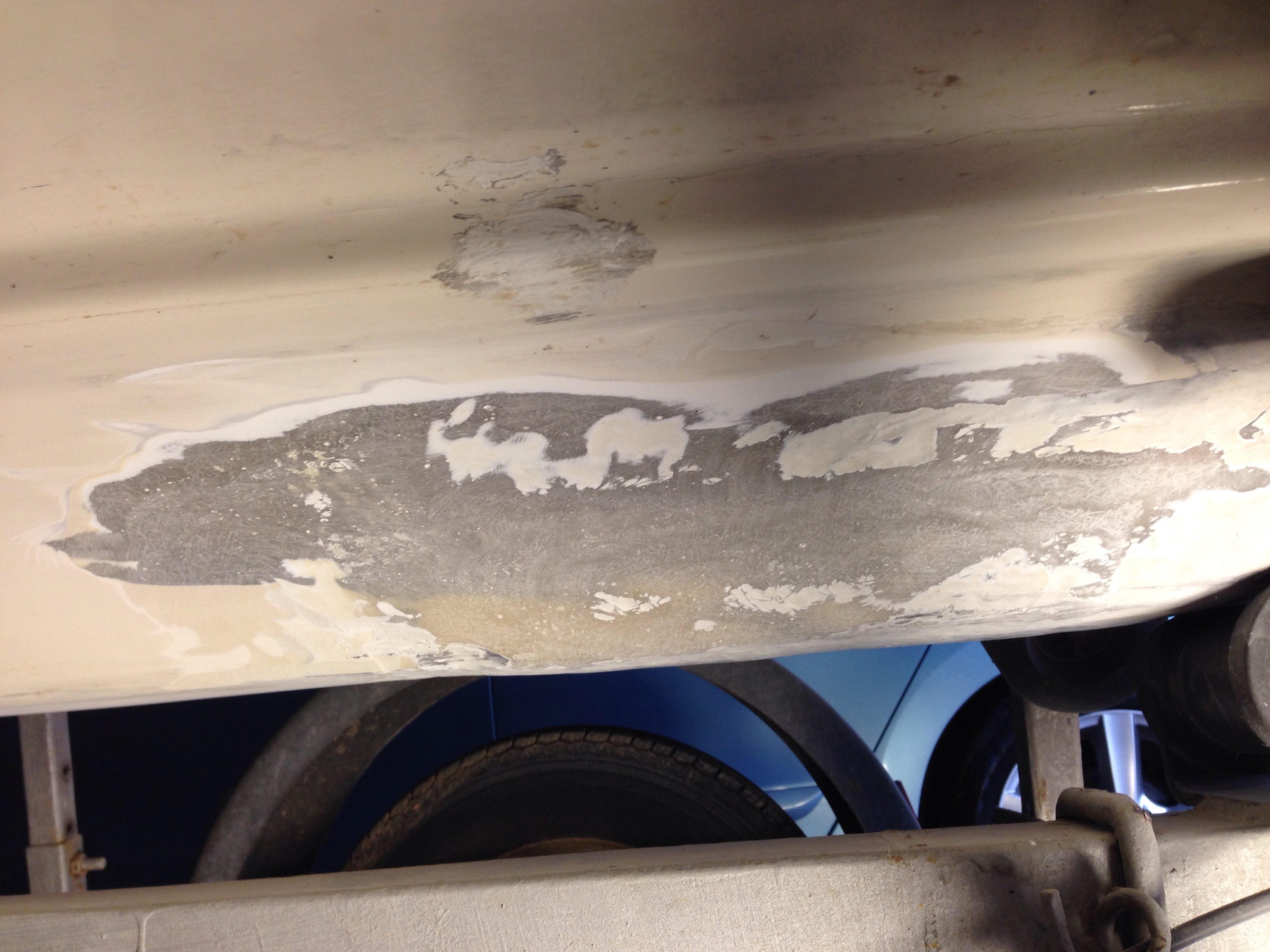

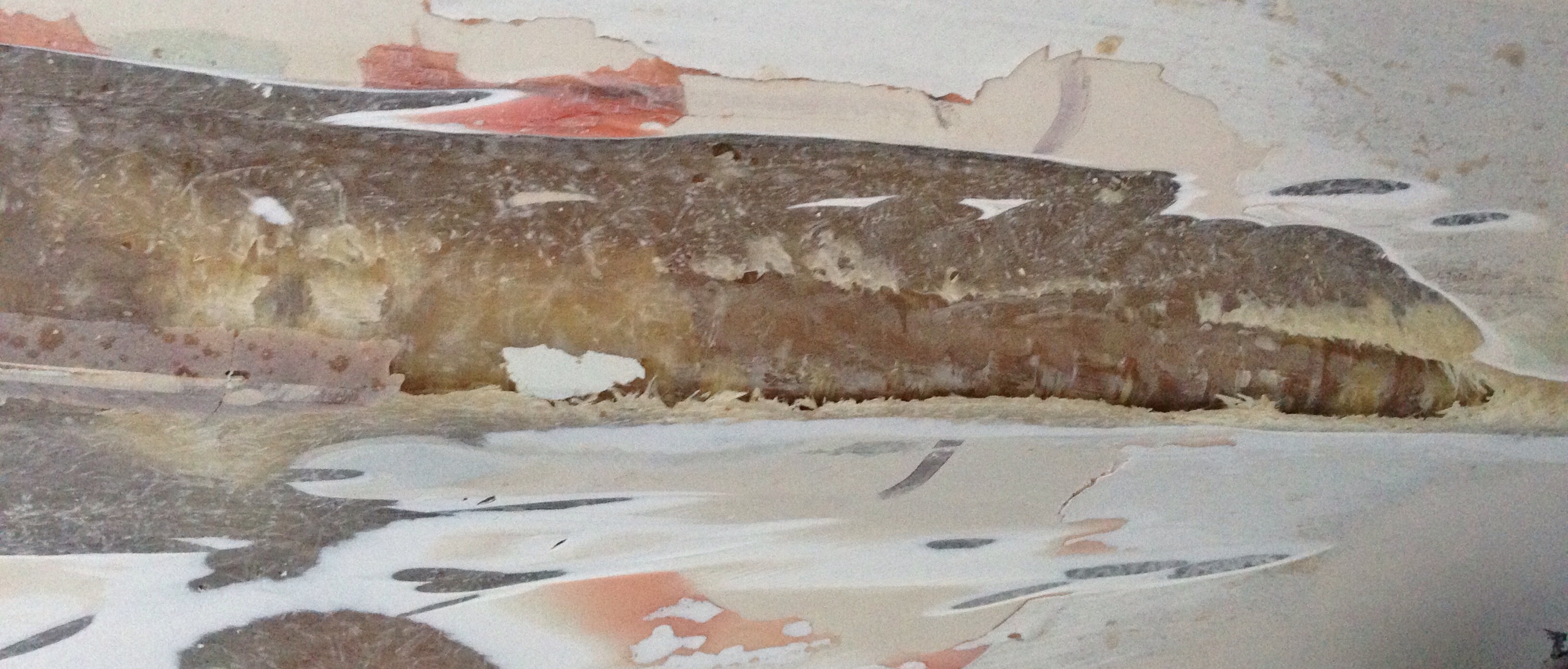

voici les photos d un semi rigide achete recemment, pas de probleme d infiltration d apres le vendeur, mais le 1 er proprietaire a fait des grossieres reparation, j ai besoin de conseil pour la marche a suivre pour les reparations et les produits a utiliser, un grand merci d avance,
bonjour en premier temps: -je regarderais si le gealcoat n'a pas fissurer si il n'y a pas de retrait -voir si la surface est bien rigide et pas souple -je poncerai le gealcoat et je remettrai une couche et ponçage et ensuite c'est ok
si non il va falloir : -utiliser une disceuse avec un disque abrasif a lame et meuler tout le gealcoat -meuler 20/25 cm tout autour -mettre en place successivement une couche de mat et une couche de roving (peut etre 1coche de mat 1 couche roving )x2 - poncage -application du gealcoat - poncage et polissage du gealcoat et c'est fini

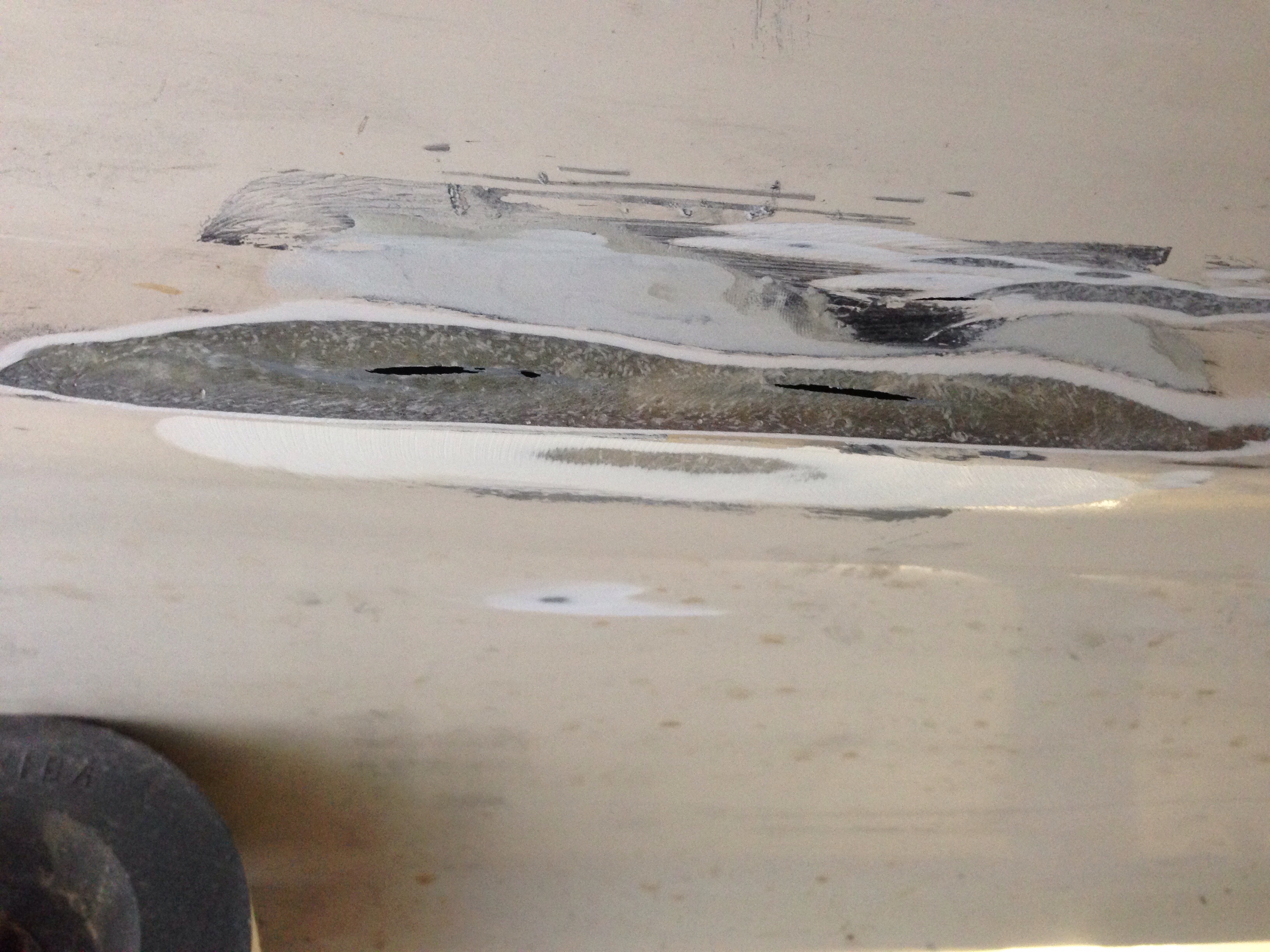

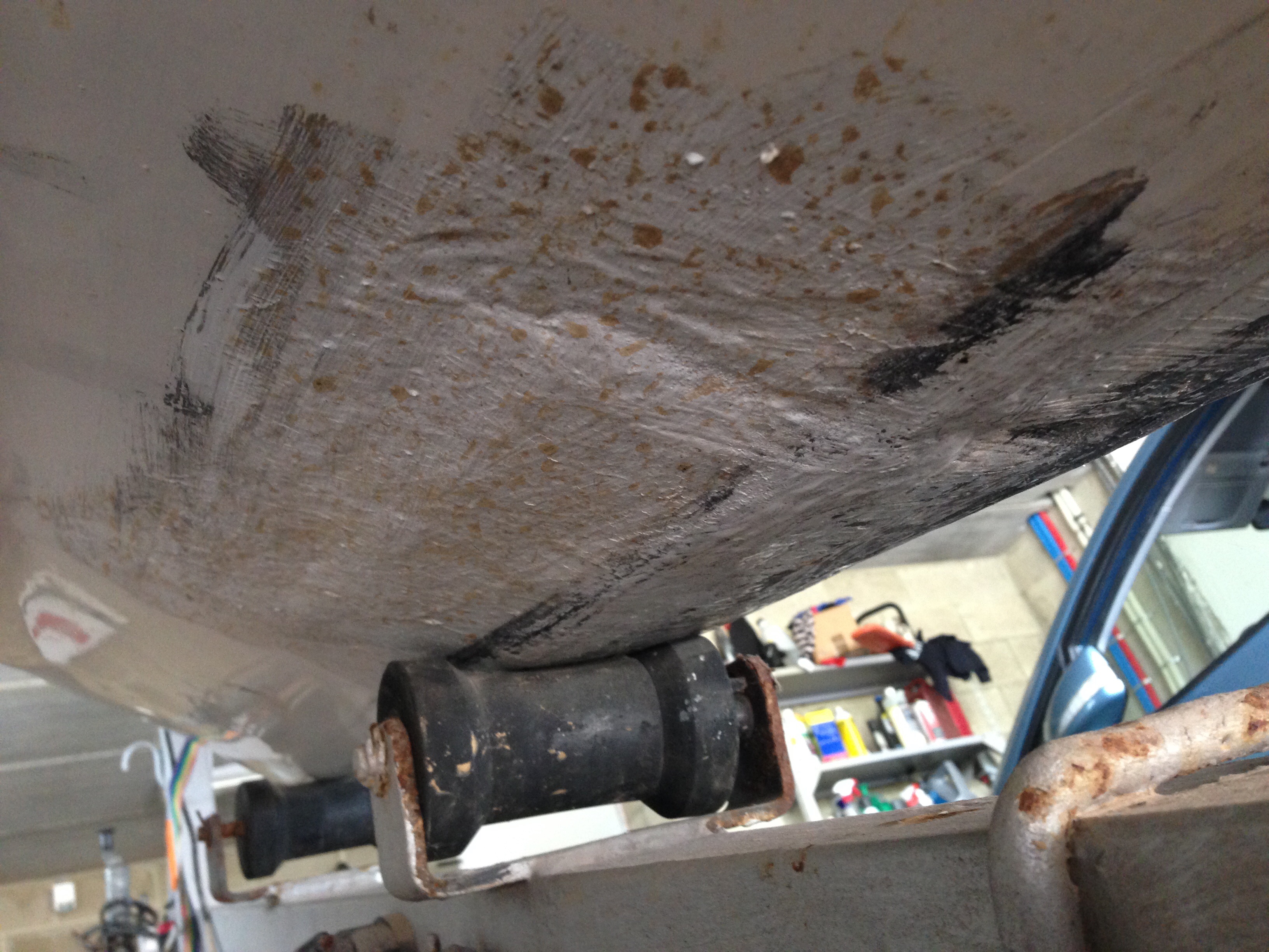

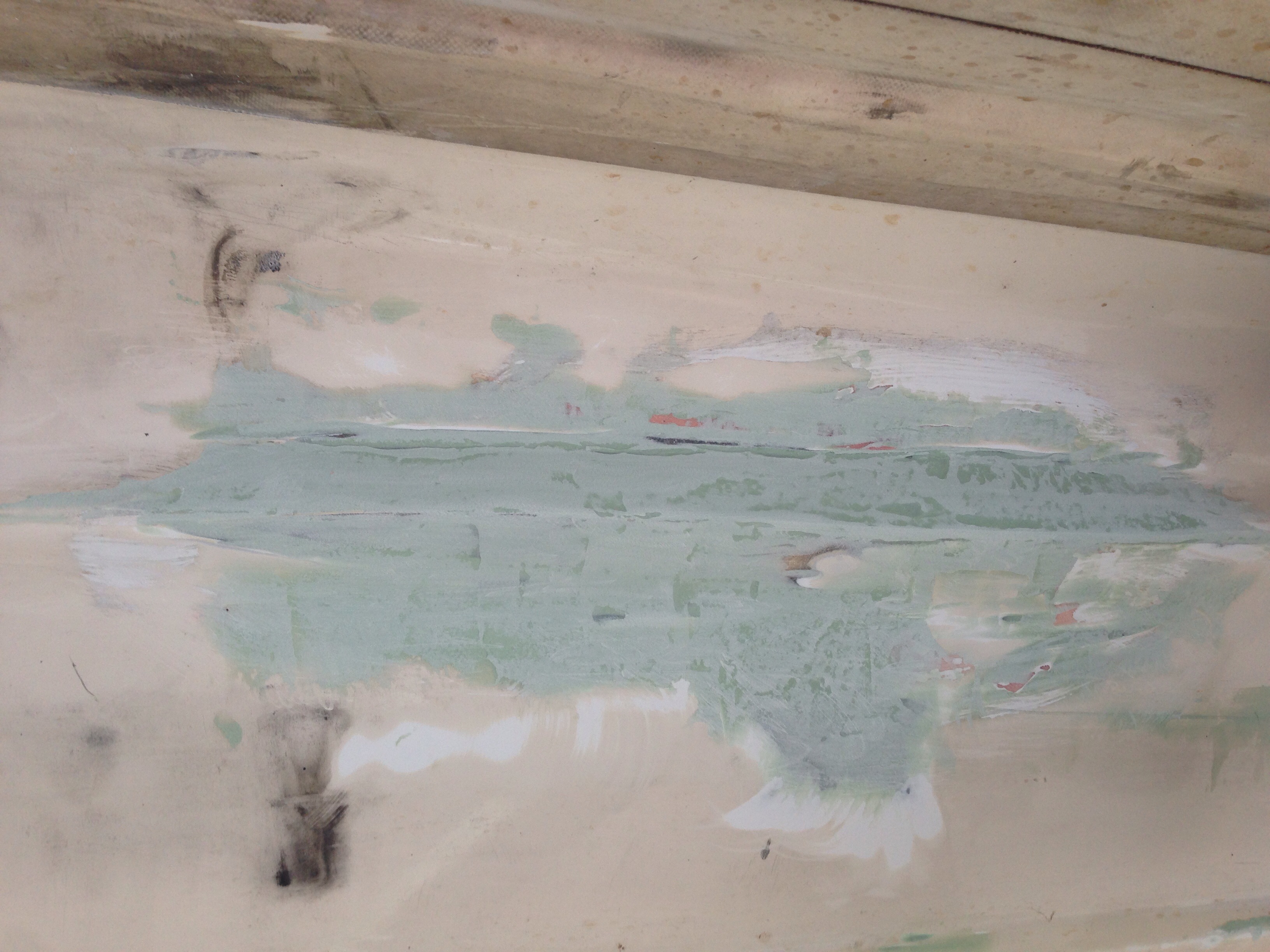

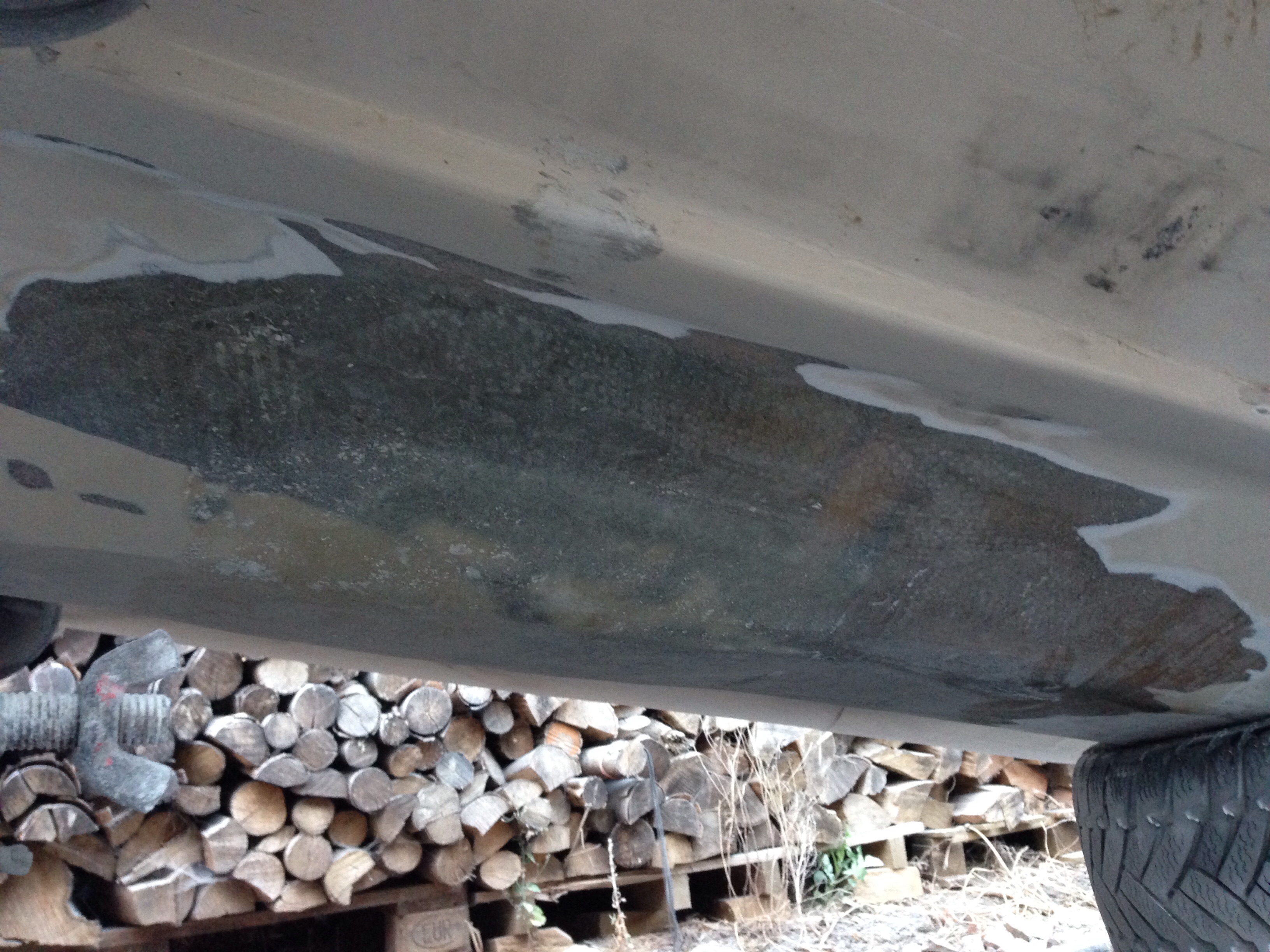

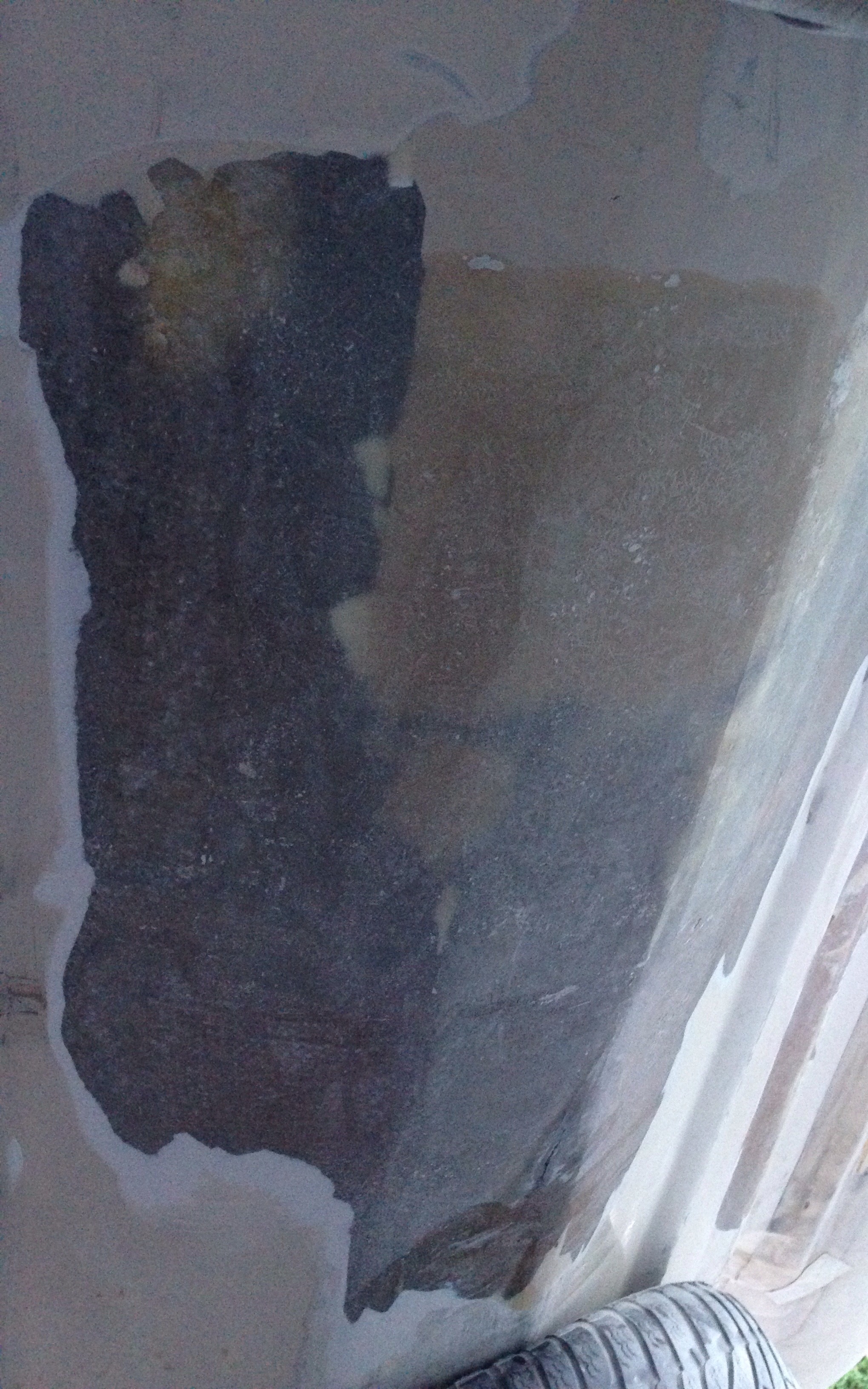

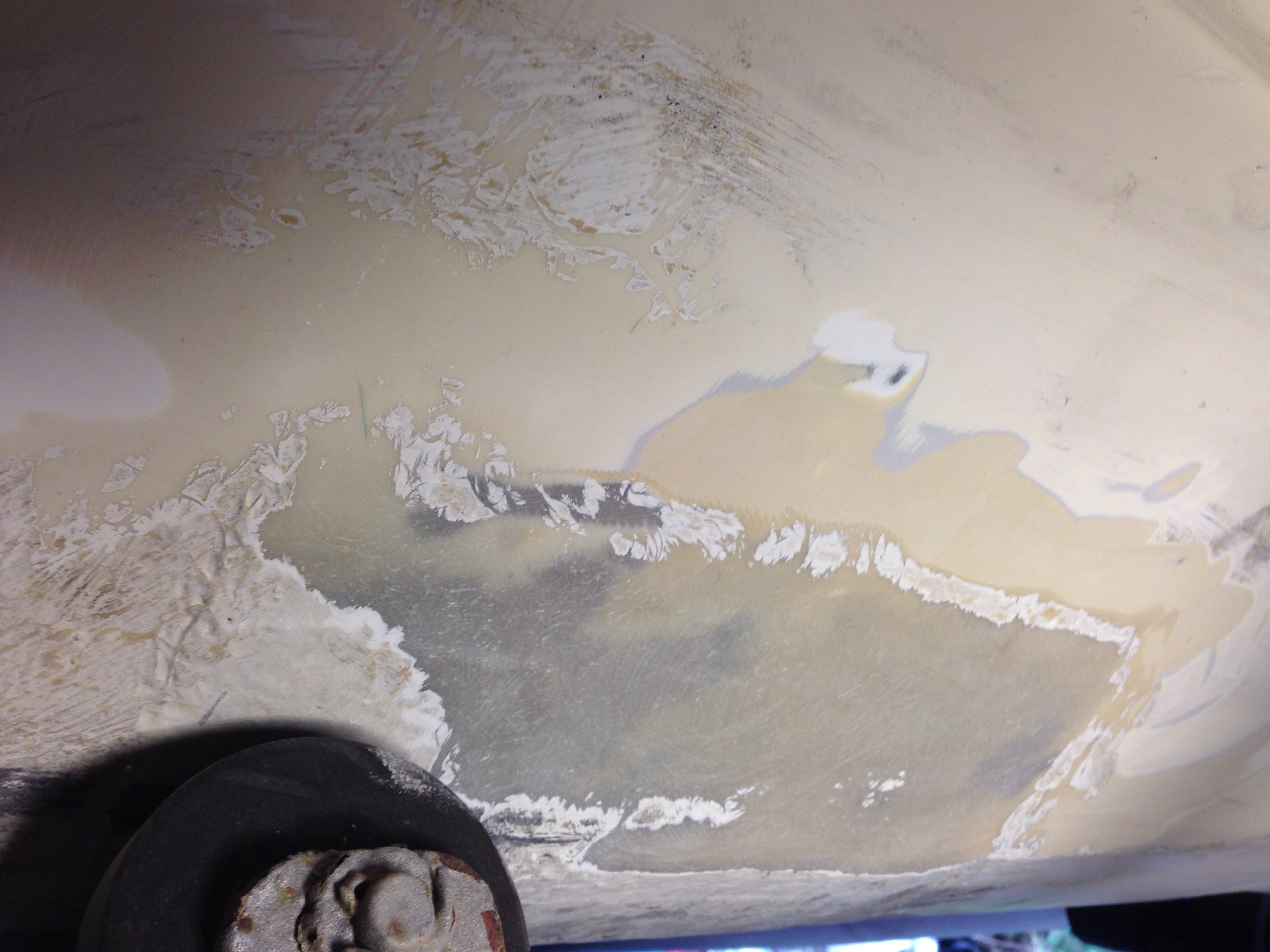

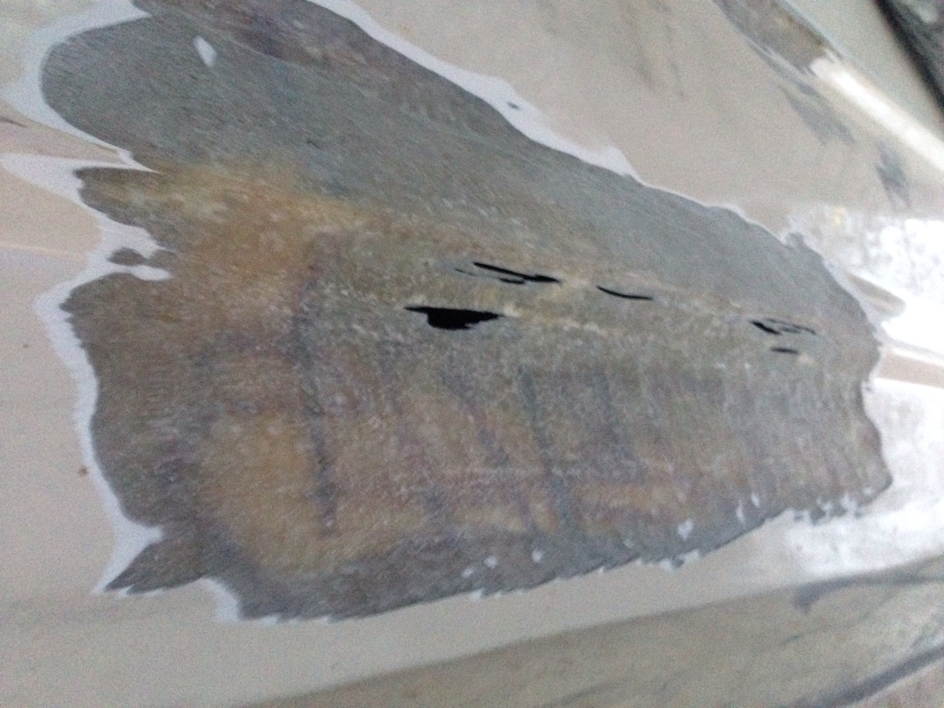

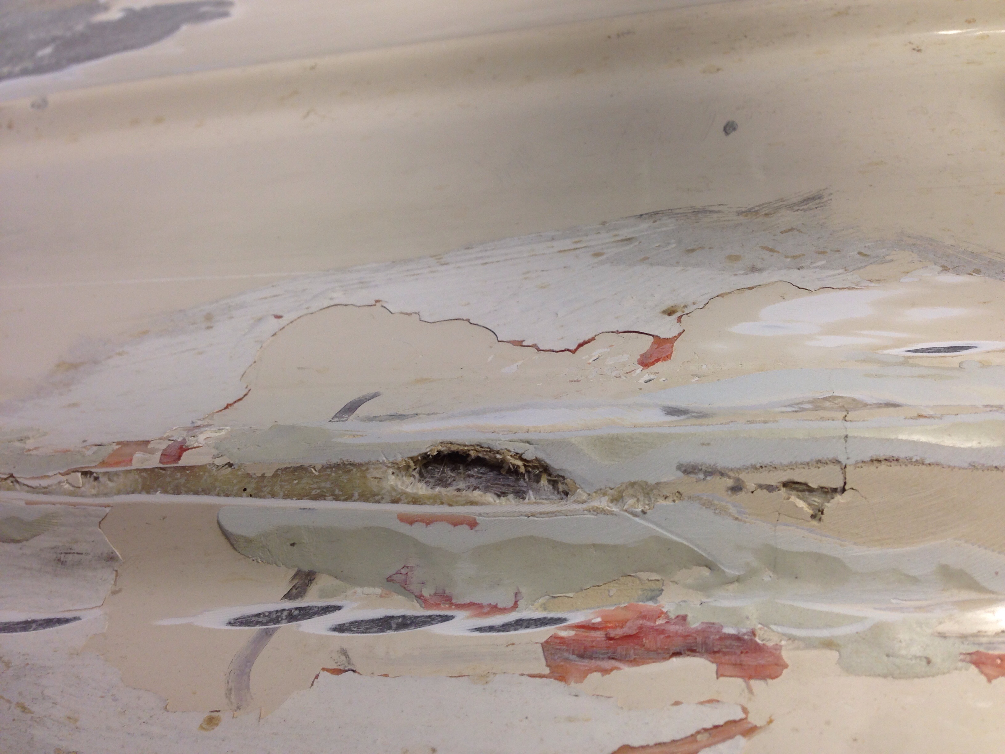

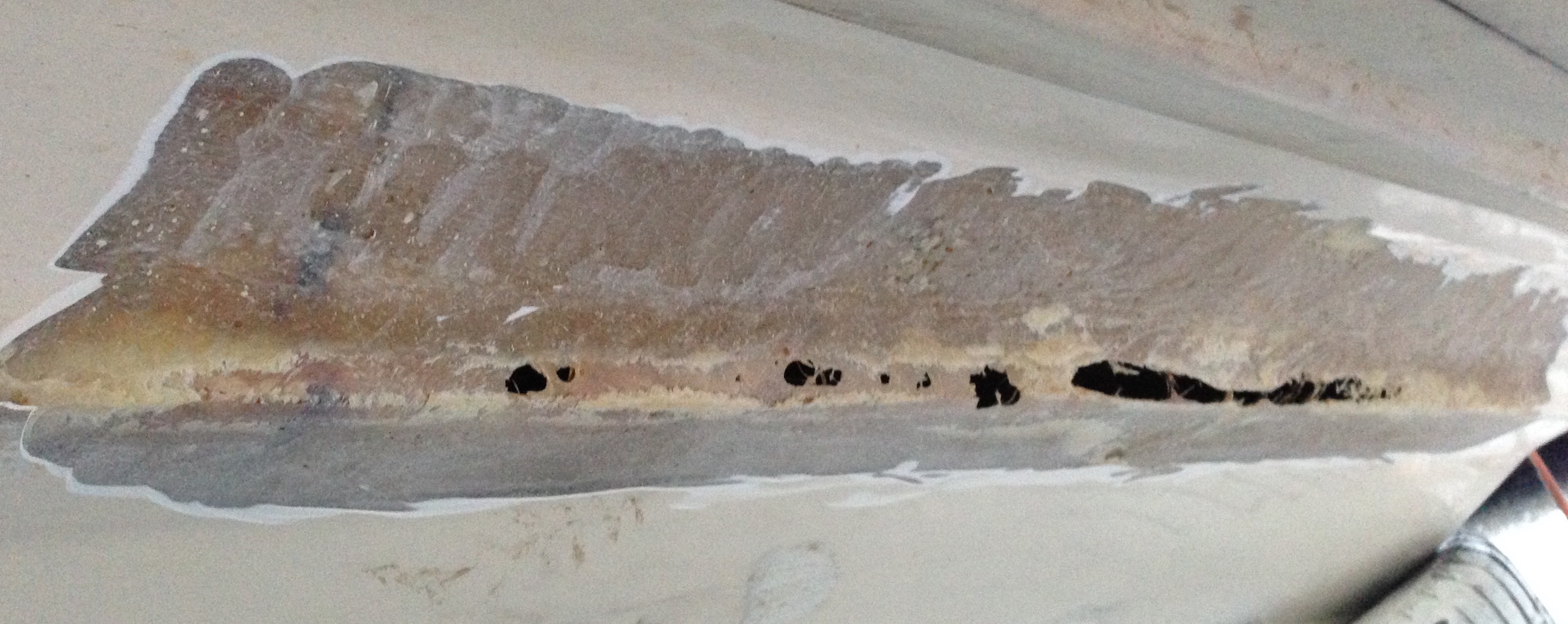

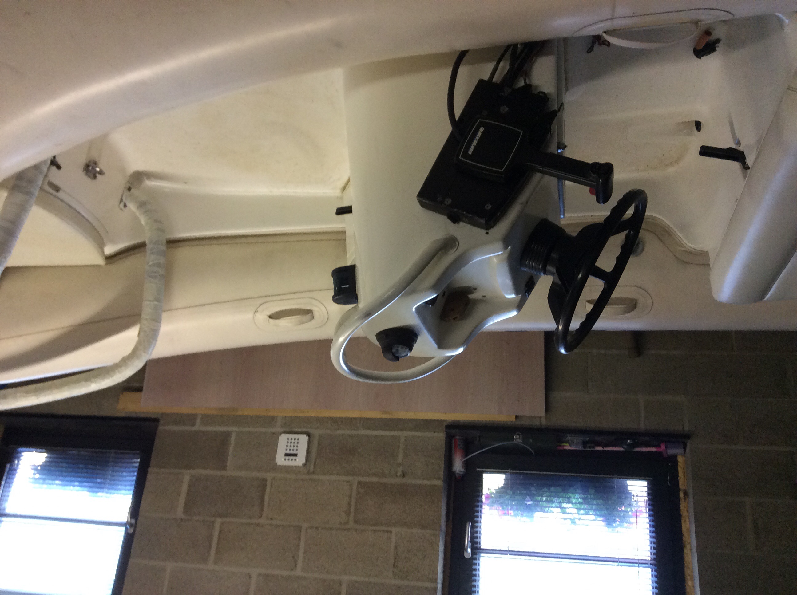

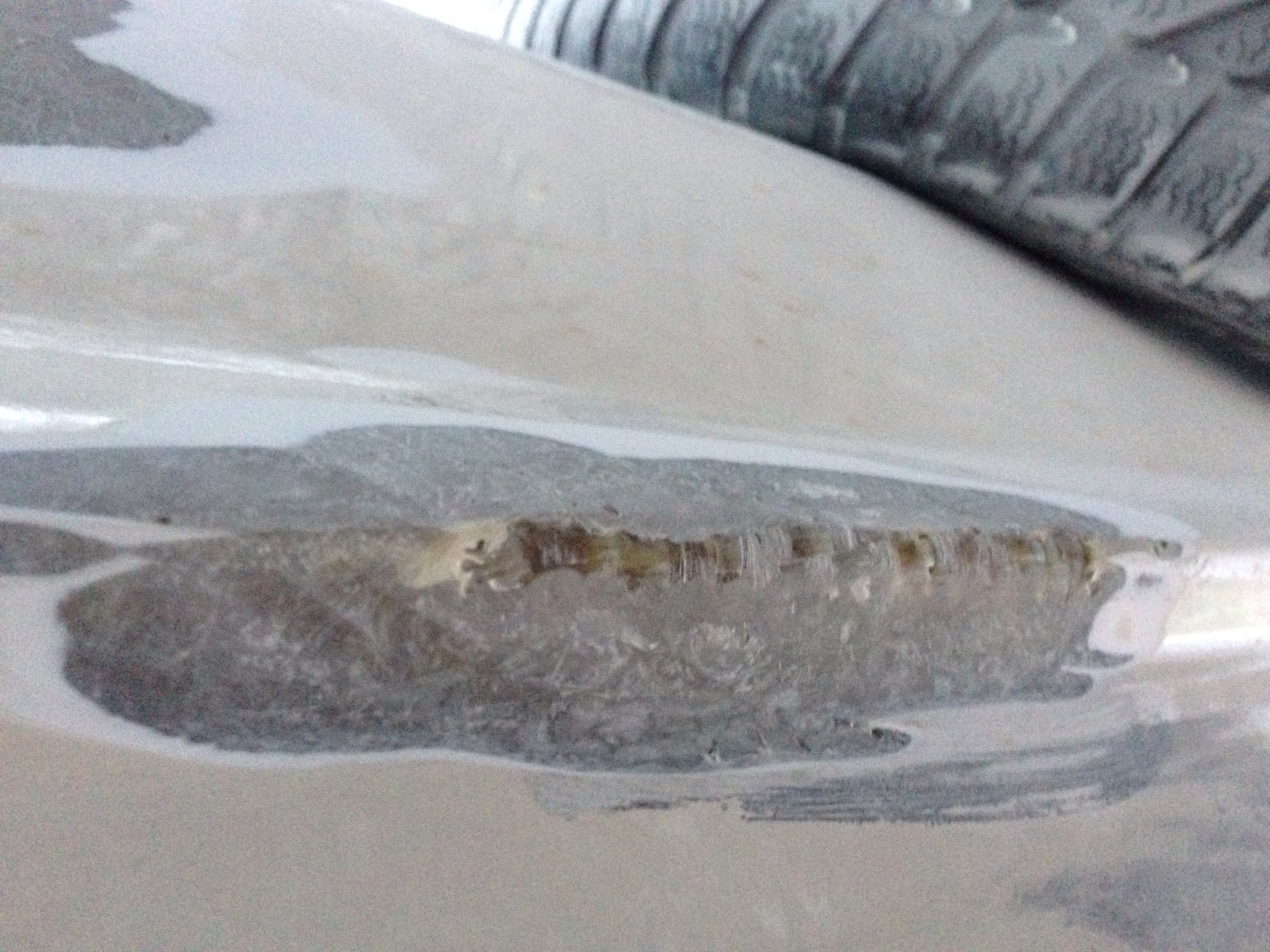

ce qui me fait un peu feur c'est la couleur du gealcoat de la toisieme photo (marron rouille)ondirait du bois qui est a l'interieur qui ce decompose (hummm) ou de la rouille je pense qu'il est prefairable de meuler pour aller jeter un oeil la dessous, ou bien de faire une trape d'acces par le haut pour voir a l'interieur. (photo4) pour les steack de geal coat : ponçage a fond arriver a la meme hauteur que celui de la coque et tu vois apres (photo2) y a un sacret patté quand meme la je suis sur que ca saute au tourne visse avoir apres ce qu'il y a dessous
Merci pour ta reponse rapide, je vais aller chercher un disque abrasif a lame, c est bien ceux qui sont epais et qui ponce perpendiculairement a la disqueuse? Sinon sur les grosses reparations pas de renfoncement, pour la trape de visite, tu pense que je dois la faire de quelle dimension et Ou, devant la console au milieu ,ensuite, acheter une trappe de visite hermetique, ca se trouve?
Bonjour, Effectivement les réparations sont plutôt grossières...... Il faut ponser, meuler pour récupérer une surface propre et lisse. Si vous devez aller jusqu' aux tissus, en fonction de l'état de la coque il faudra : - soit refaire tissus + résine suivi d'une ou deux couches de gelcoat - soit juste refaire une couche de mastic polyester + gelcoat Vous pouvez retrouver ces produits sur le site dans "accastillage" et "entretien". Bonne journée Hervé Discount Marine

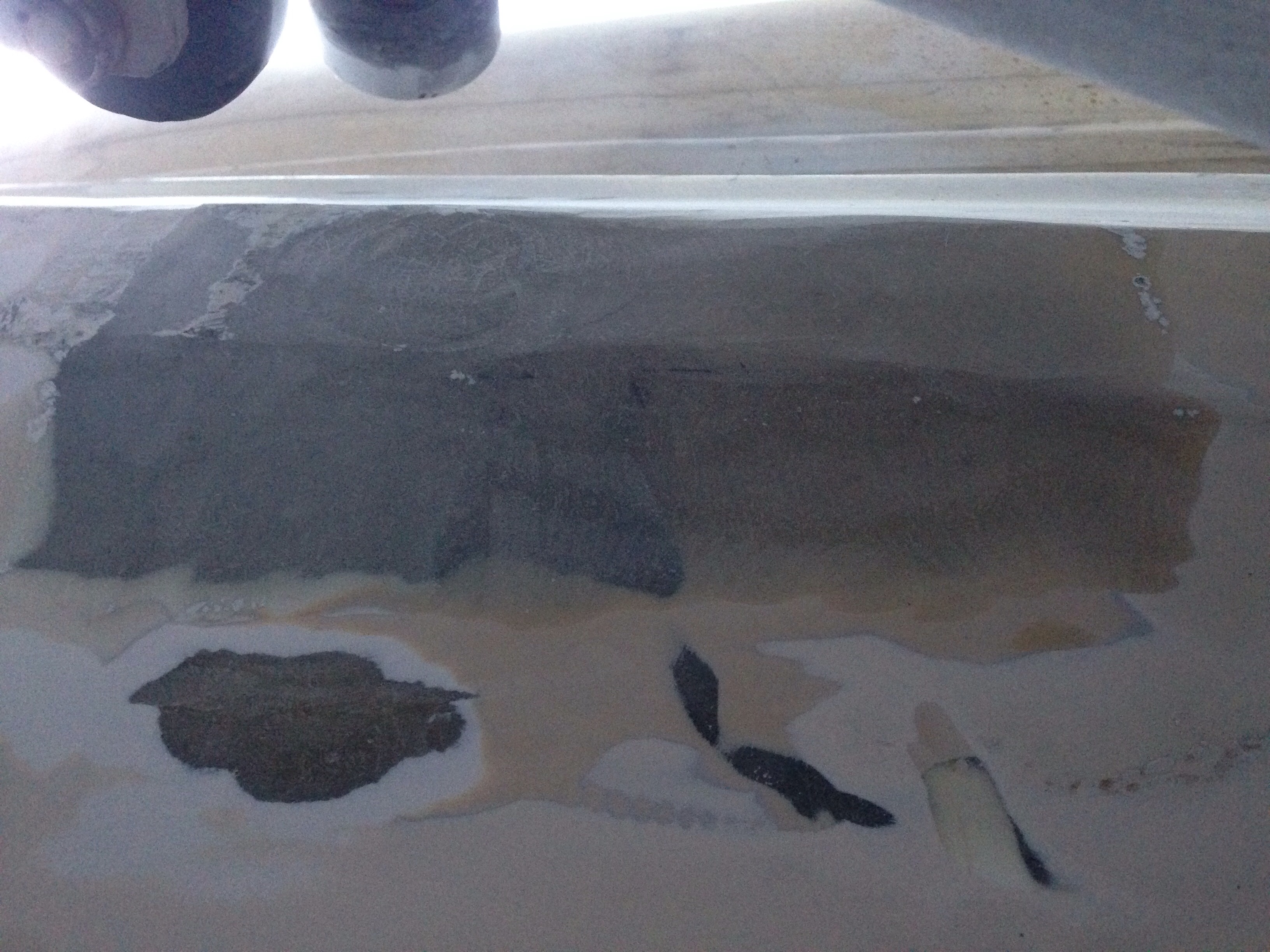

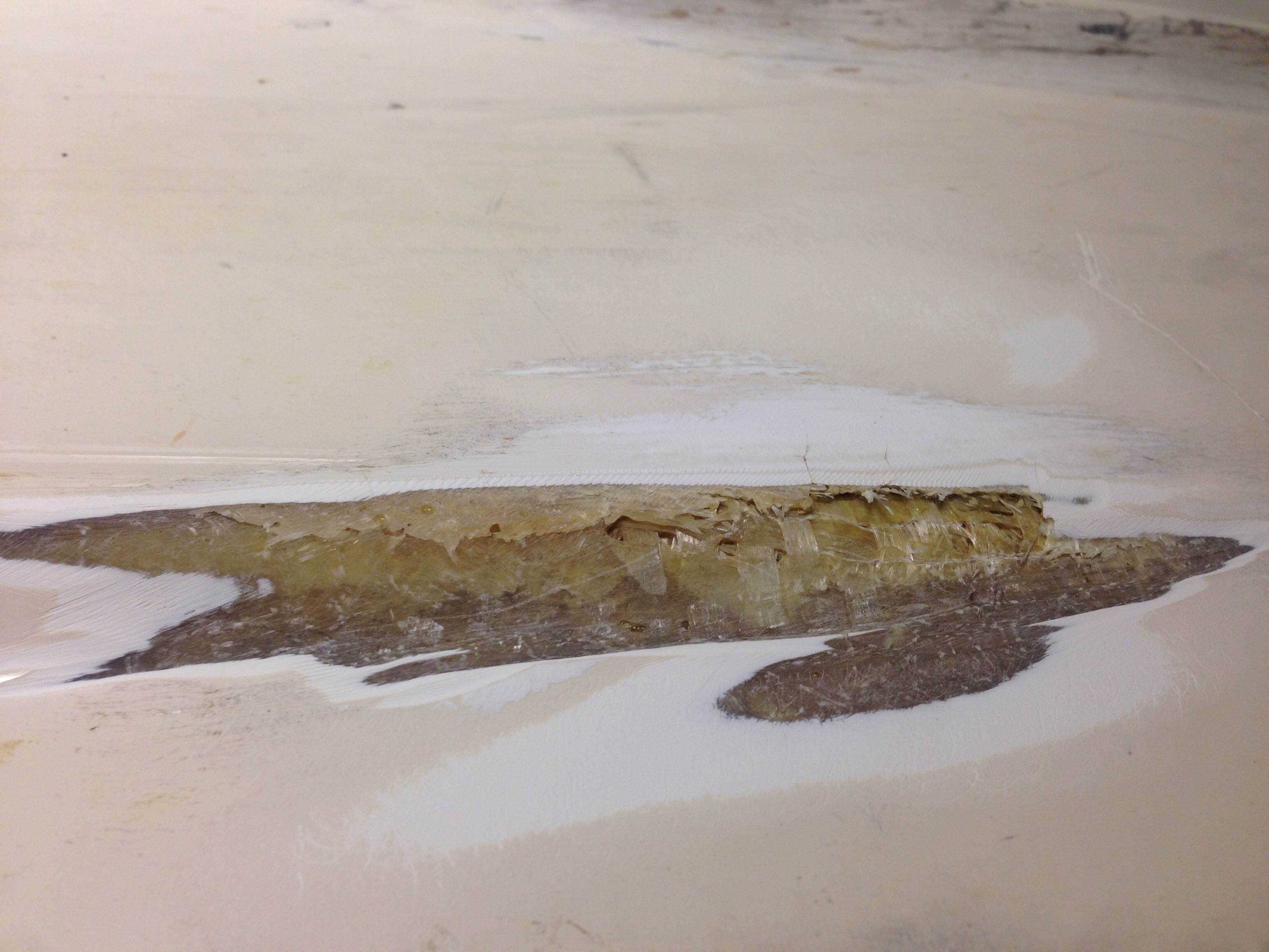

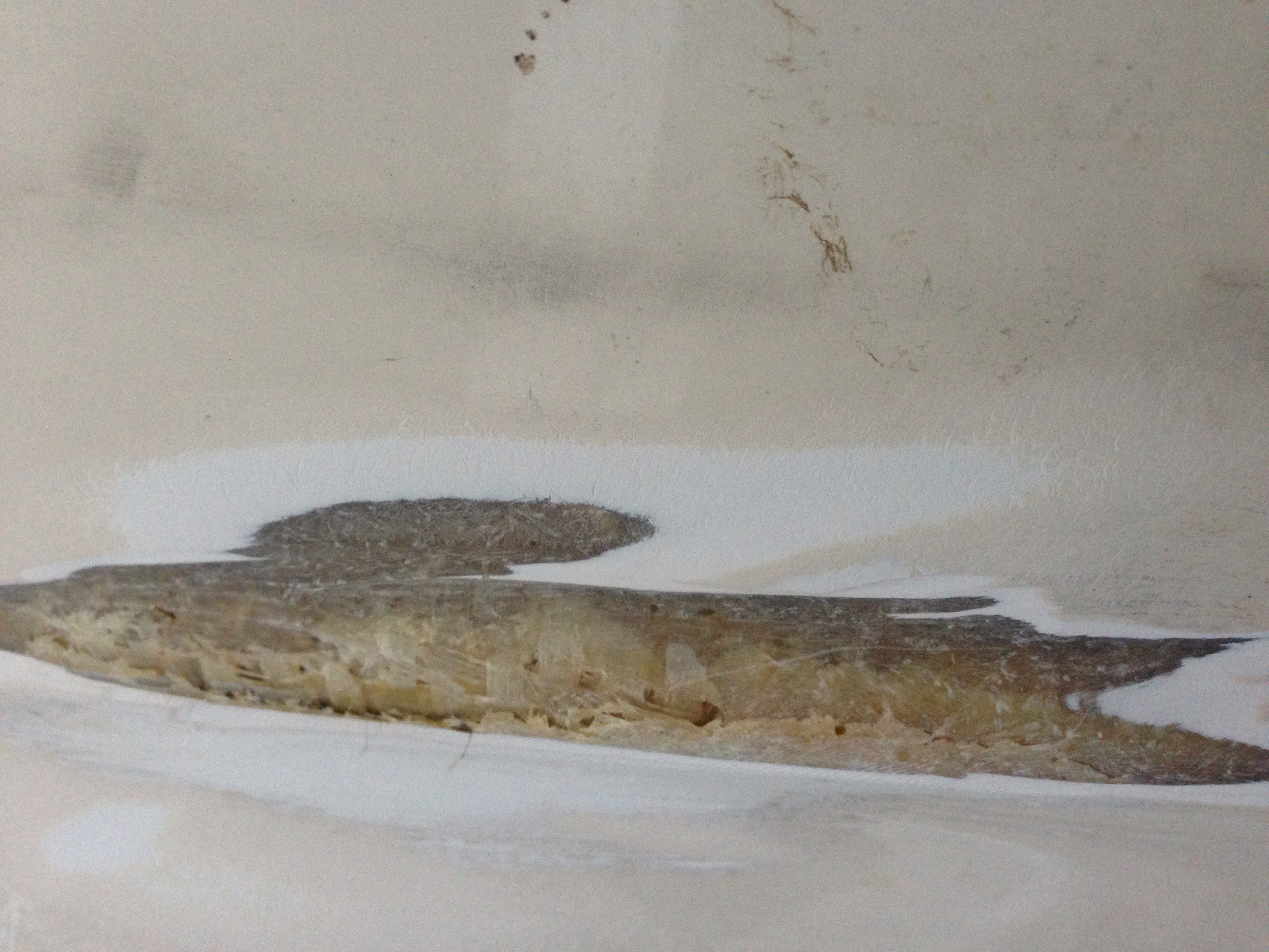

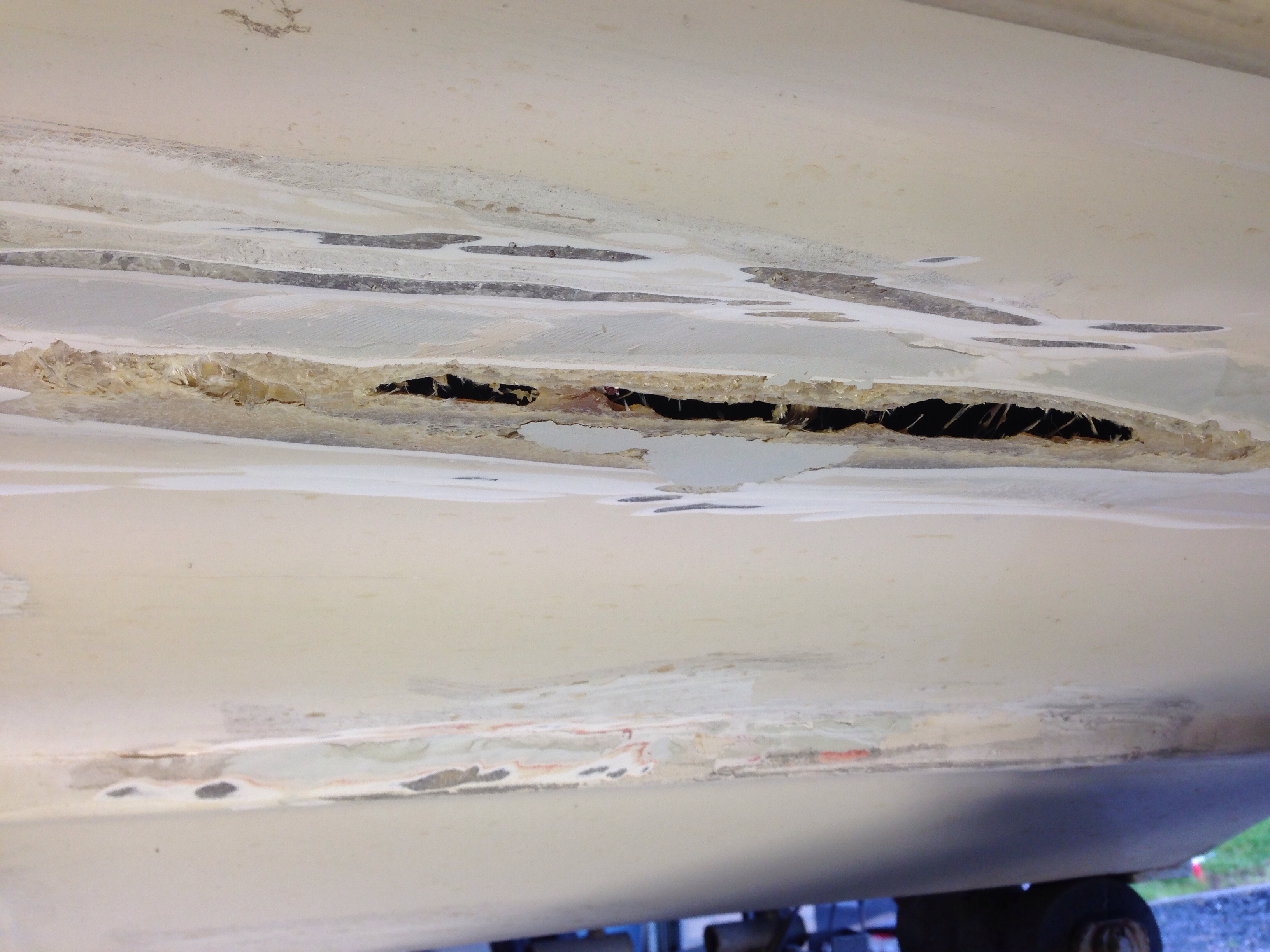

Voilà, j ai ponce déjà un petit peu aujourd'hui, je dois y aller doucement, avec mon disque abrasif 60! Je prendrai un grain plus fin, maintenant pour les trous je dois remettre de la fibre et durcisseur, et pour les plus petits trous? Voici les photos, c est pas évident de travailler avec le bateau sur la remorque, vais devoir retirer le moteur, là aussi ça me fait peur...a moins de mettre 2 pneus a arrière des boudins et lever l avant et ainsi retirer la remorque...
Là ou il y a les trous, il faut refaire la coque avec plusieurs couches de tissus + résine polyester, puis ponçage, mastic, ponçage, et gelcoat. A mons avis, autour de ces trous il faut retirer davantage de gelcoat, juste pour avoir la fibre apparente pour augmenter la surface d'accroche des tissus. Si vous avez accès à l'intérieur de la coque cela permettrait de mettre également tissus + résine à l'intérieur.
Pour les emplacements ou les tissus ont l'air sains, mastic si necéssaire pour récupérer la forme puis gelcoat.
Mais effectivement, il y a un gros boulot. Pour cela le bateau devrait au moins être sorti de la remorque.
Voilà, mon état d avancement du ponçage, ai je dégage assez autour des trous?, je vais mettre du mat et roving je suppose que la fibre ne dois pas toucher le gelcoat, ou ce n'est pas troué, le mastic puis gelcoat suffira si j ai bien compris? Je suis dans le bon non? Compare aux photos du début?
pour etre simple il faut meuler enffait degarnir 15bon cm au tour des trous ensuite faire en sorte que le mat et le rovin puisse prendre la forme et tienne a l'application de la resine c'est deja pas mal ce que tu as fait pour certain trou pas la peine de mettre 15 cm au tour

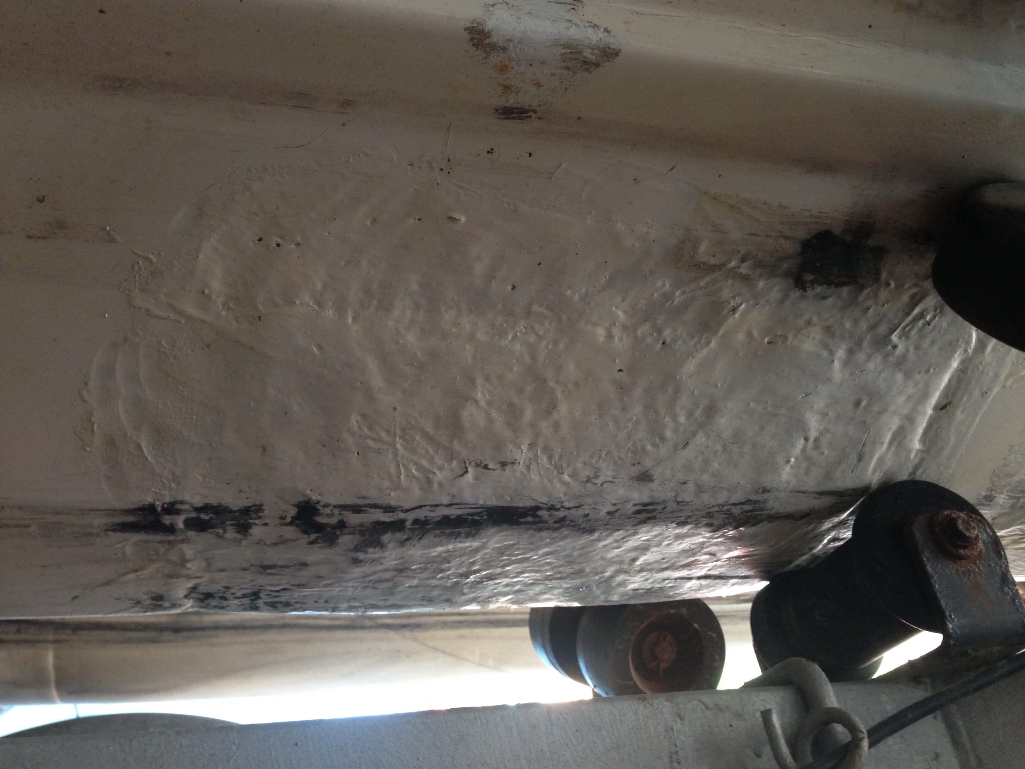

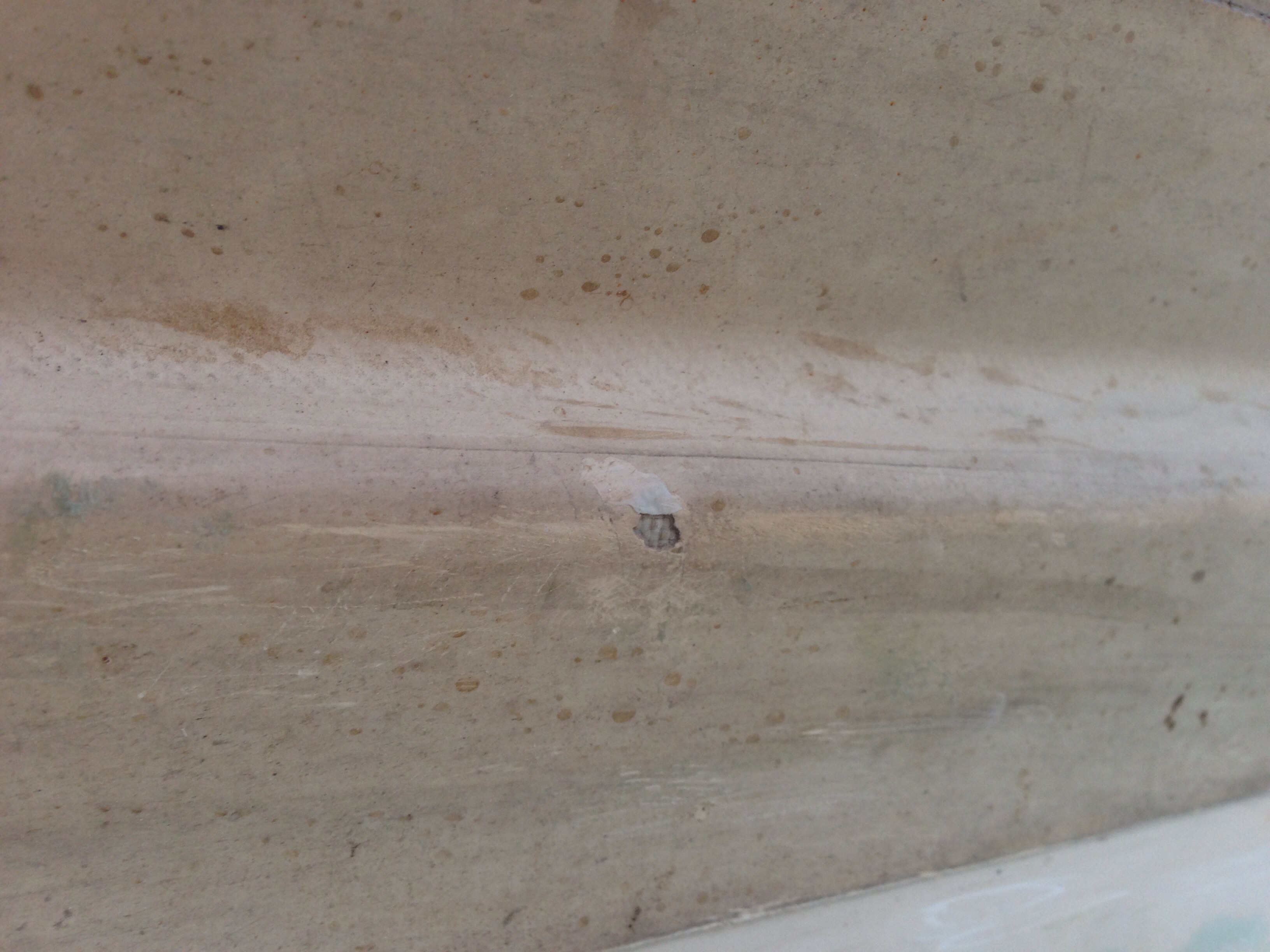

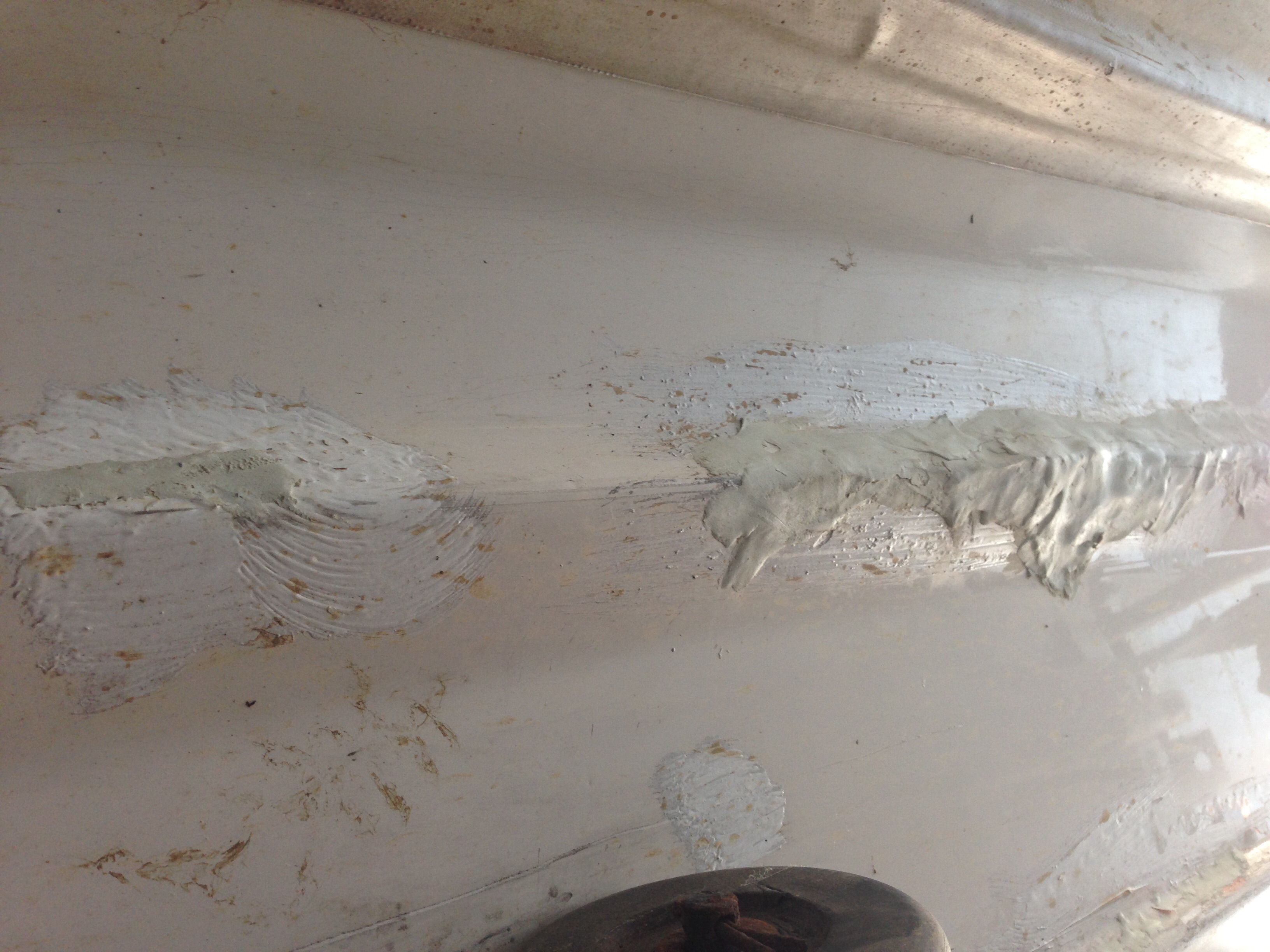

photo1 pas la peine de faire 10 cm au tour 5/6 sufiront aplication un coup de roving mat et poncage et gealcoat et poncage photo 2 ponce encore un eu sur les bords met une coude de mat roving mat et poncage et gealcoat et poncage et ca devrait le faire photo3 idem sauf si la fibre la reparation te parrait de bonne qualmité et assez rigide photo4 comme cité en 2 photo5 comme cité en 1 photo6 idem que 2 photo7 va falloir faire en sorte que ce trou soit en forme si tu vois ce que je veux dire il faut pas le laisser comme ca il faudrai savoir ce qu'il y a dans la coque aussi et faire un cataplasme pour apliqué par la suite mat et roving mat et poncage gealcoat deborde encore un peu sur les coté au poncage(petit rabotage) photo8 faut aller plus sur les coter mettre un coup de checroute pour y donner la forme et mettre mat rving mat et etc.... photo9 a voir si il y en as la necessité (epaisseur raideur de la stratification) si non comme en 2 photo10
