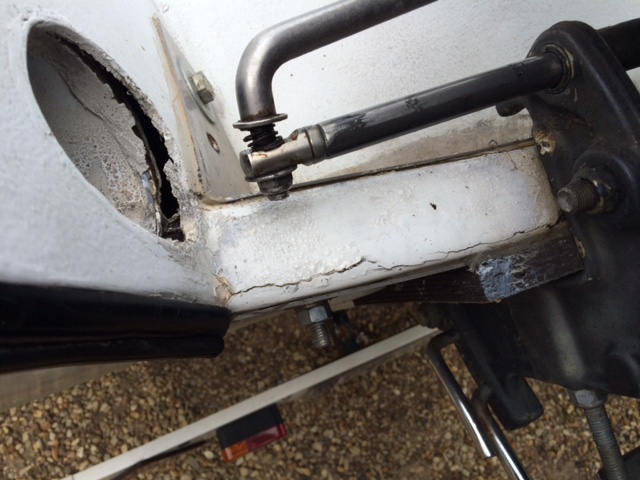

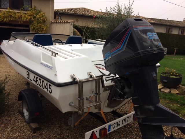

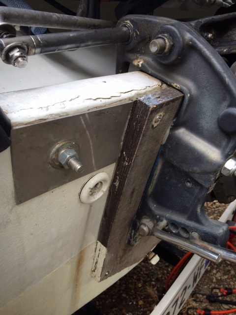

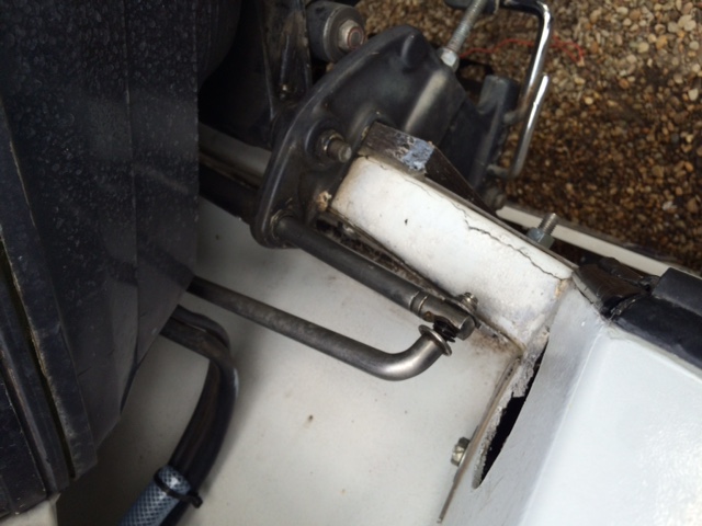

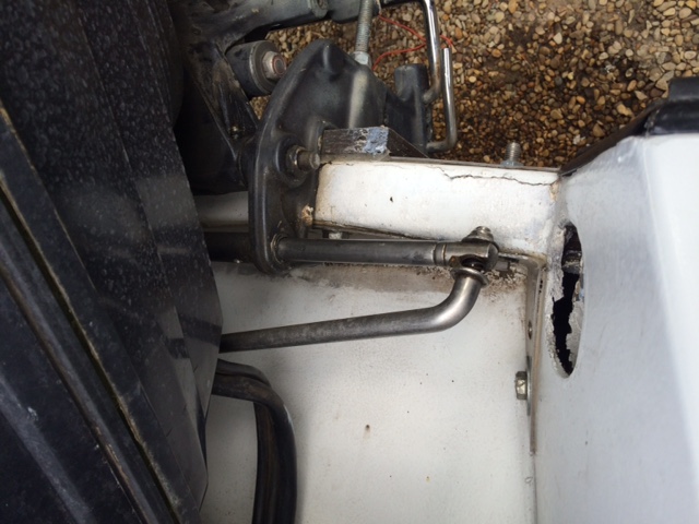

Je vient vers vous pour des conseils pour mon bateau , un dateline bounty de 1979 , moteur Force 85 de 1988. J'ai un soucis depuis peu sur le tableau arrière qui supporte le moteur, il fissure de plus en plus et commence à se déformer vers l'extérieur. A quoi cela peut etre du ? Secousses pendant le transport sur la remorque ? Saut sur les vagues en navigation ? Le moteur fait 115Kg. Que faut il faire pour réparer tout ça ? Je vais déjà commencer par déposer le moteur pour soulager tout ça et y voir plus clair. Je vous joint des photos. Merci d'avance à vous.

Il y aura des spécialistes qui te conseilleront, mais à première vue il semblerait que le TA soit vraisemblablement pourri, du à des infiltrations. Tout est réparable, mais c'est un gros chantier, il faudra tout reprendre, assainir et reconstruire. Sur la photo 4 un renfort semble avoir été posé, mais c'est un emplâtre qui ne tiendra pas très longtemps. Il faut prendre tout çà au sérieux, cela peut être très dangereux si le TA lache en navigation.
J'ai déposé le moteur hier soir , vérifié à l'interieur , et dedans aucune trace visible. L'ancien proprio à mis 2 plaques inox en sandwich sur le tableau arrière et tout ça boulonné. La plaque coté extérieur, aucune trace de déformation mais par contre celle intérieur est toute déformé. Dans un premier temps je vais essayer de la changer pour 1 plus épaisse, et mettre des renforts à l'interieur du bateau en attendant cet hiver pour changer tout ça par un pro. Car le bateau est nikel, je vient de tout rénover l'intérieur, refaire la sellerie et le moteur tourne bien.
J'etait dans le meme cas que toi il y a quelques années ca n'a pas loupé infiltration d'eau malgret la rigidité du tableau (mais presence de fissure ) quand j'ai ouvert c'etait une eponge. apres, tu fais comme tu le sens, mais un jour soit sur la remorque avec les chocs ca va finir par fissurer encore un peu et finir par casser soit le moteur dans l'eau aussi pour soulager les tableau arriere sur la remorque il existe un suport de moteur de remorque je crois que ca s'appel comme ca j'en ai posé un sur le mien.
