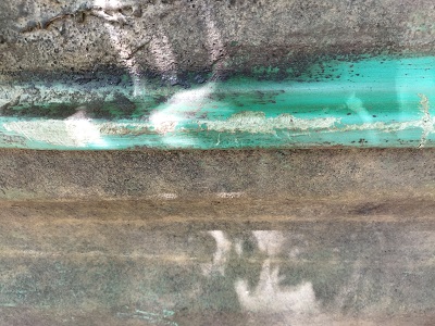

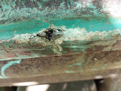

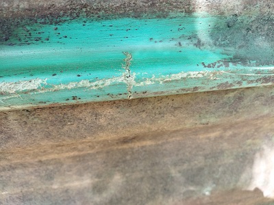

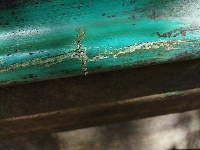

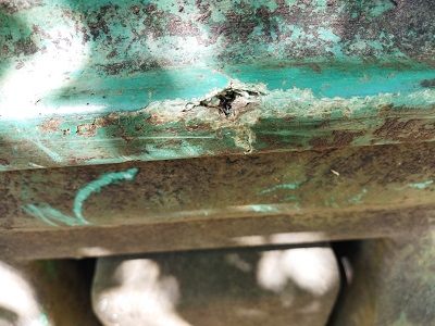

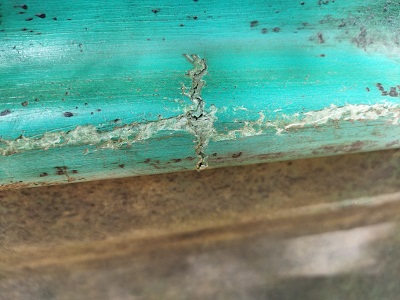

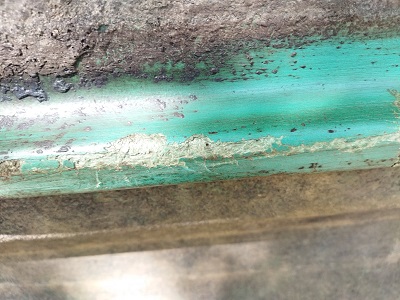

je possède une barque de pêche avec une petite fissure et de petits trous
je souhaiterais savoir comment la réparer
Merci de l'aide
je vous joins des photos
Messages : 188
Il est difficile de voir l'état de la coque ,à part le trou béant  ,et, sans voir lisiblement  les "petites fissures"
La couleur verte peut signifier un trés ancien anti fouling  à une époque reculée .
Pour faire simple dans ces  conditions l'imprégnation d'eau dans la coque est plus que probable ,et , il ne s'agit pas de faire un coloriage !...
En conclusion : Je ne suis pas certain que la coque ne présente pas des faiblesses dans sa structure ,et,
seul un examen sur place en appuyant  peut compléter le diagnostic .

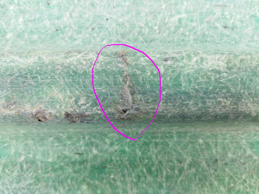

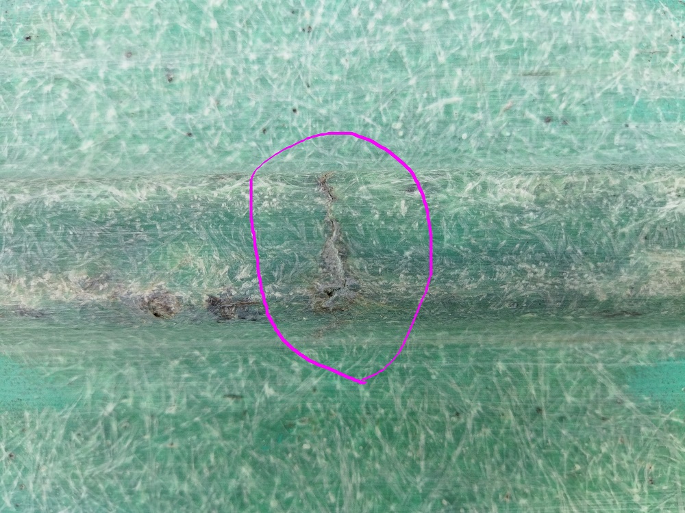

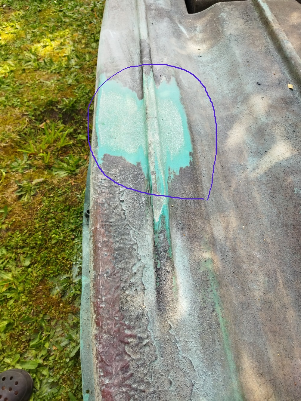

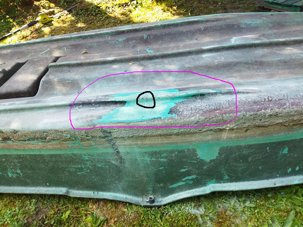

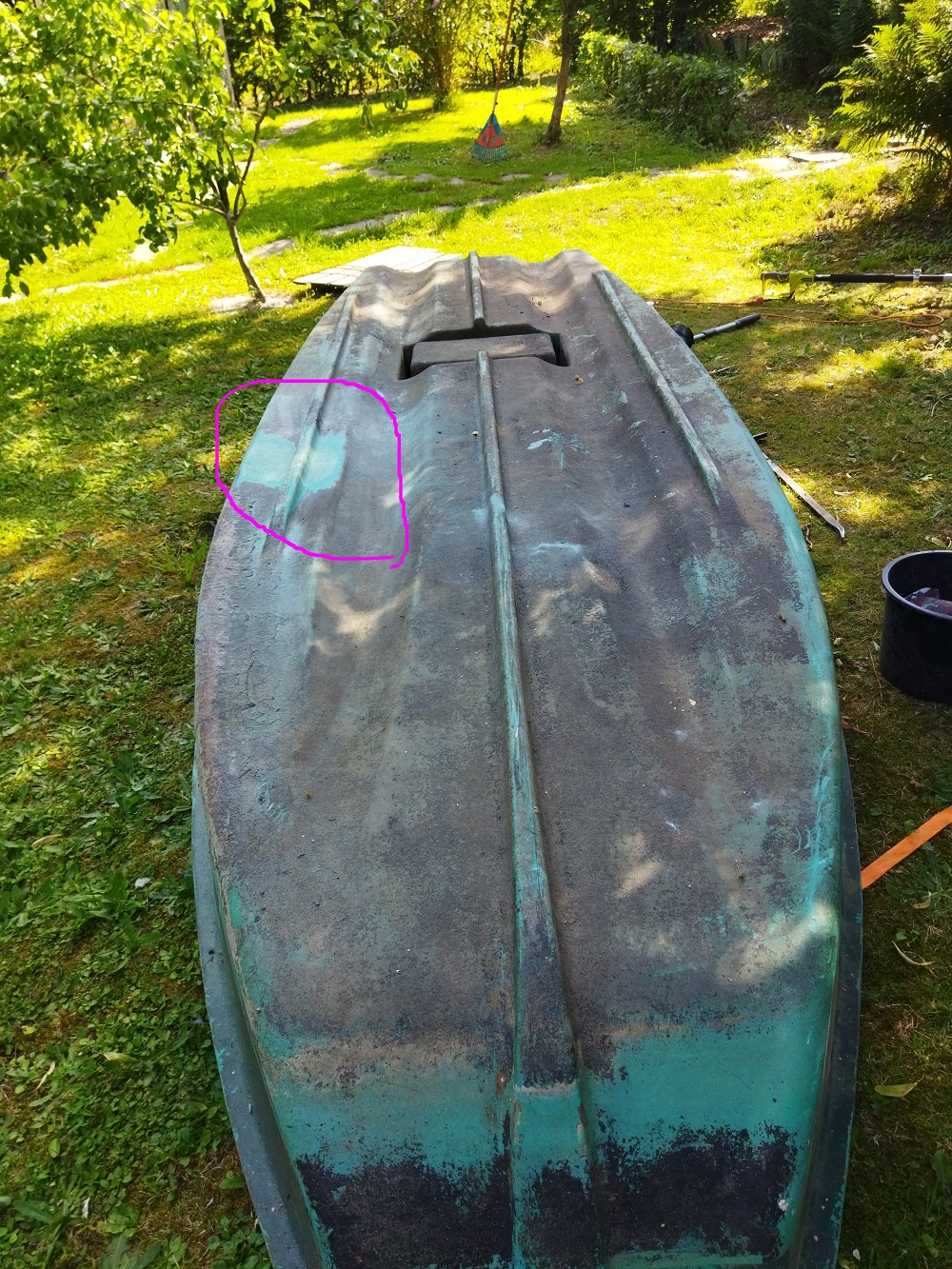

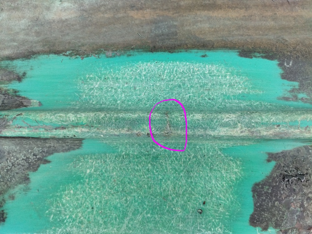

La barque est revenue a la maison ou je pourrais faire les photos necessaire
voici donc les photos du premier probleme il s'agit d'une fissure qui ne retrouve pas de l'autre cote du bateau
Je viens de poncer a la main l'emplacement pour que l'on voie mieux
apparement il y a deux solutions pour reparer soit avec de la chouckrout , soit avec un kit de poyester
Merci de l'aide
