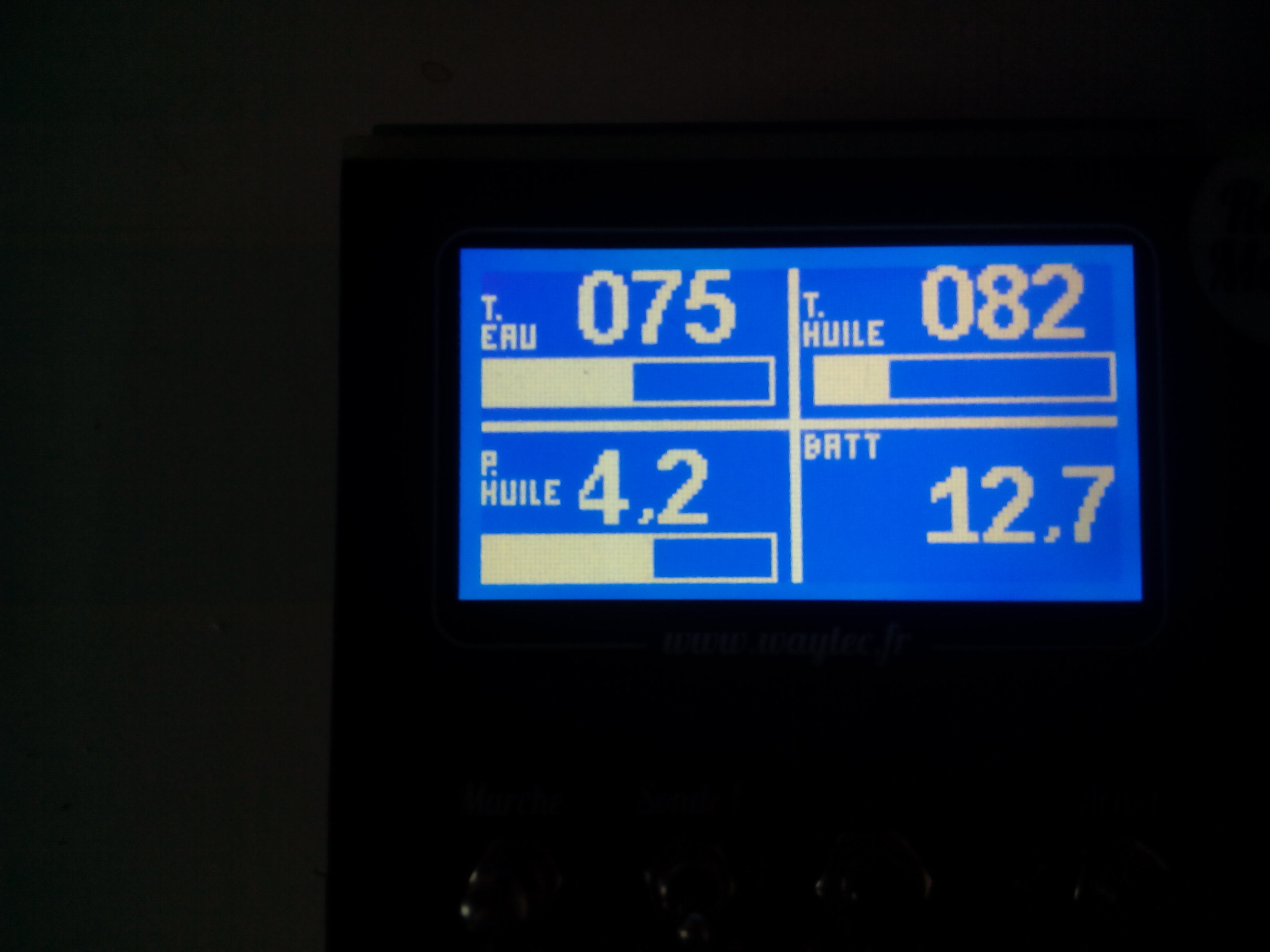

Ca avance, voici le visuel de
Message par fracasss »
Ca avance, voici le visuel de la partie moteur :
Message par barbe bleu »
bravo Image vivement de voir le tout fini...Image

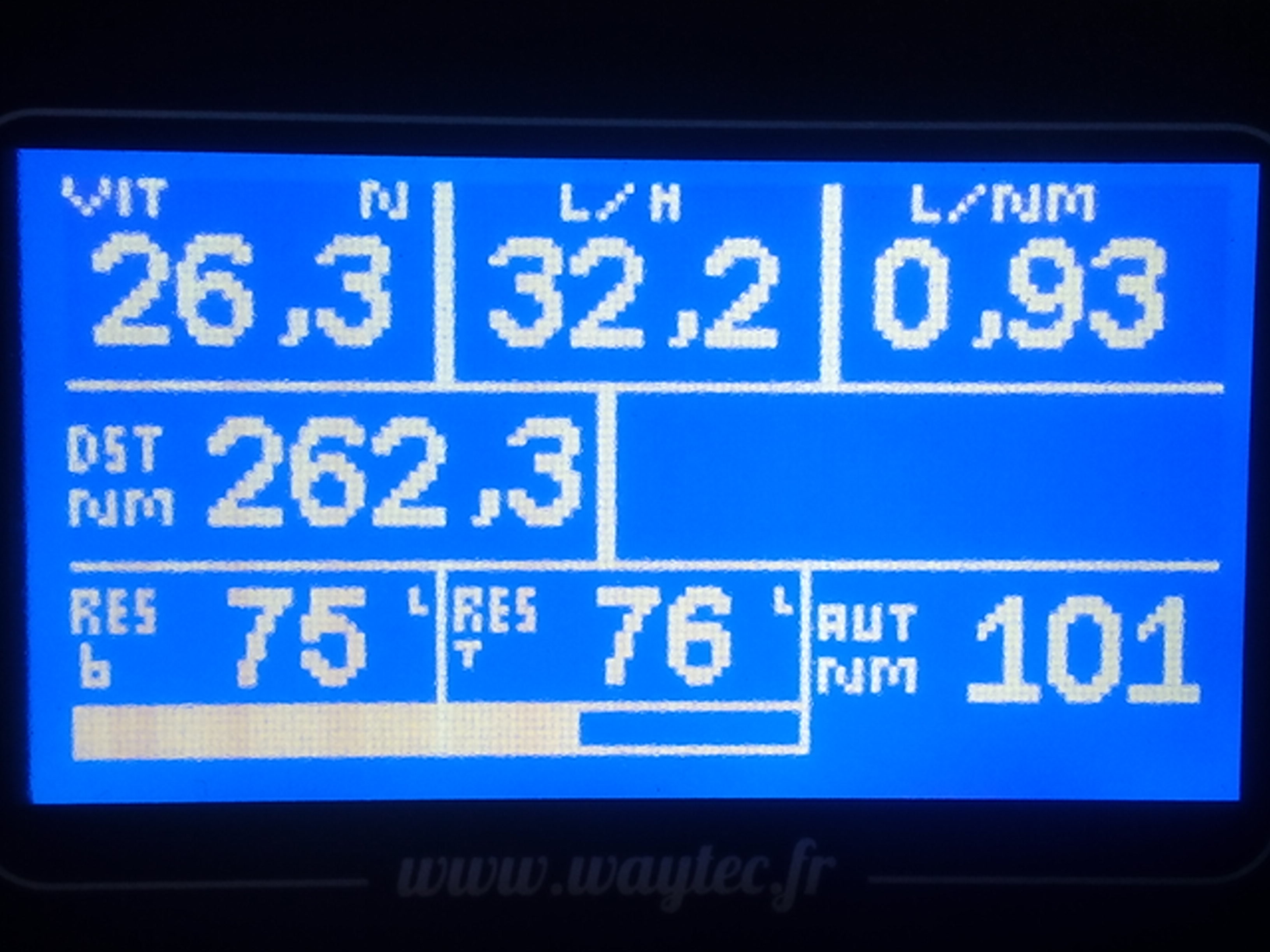

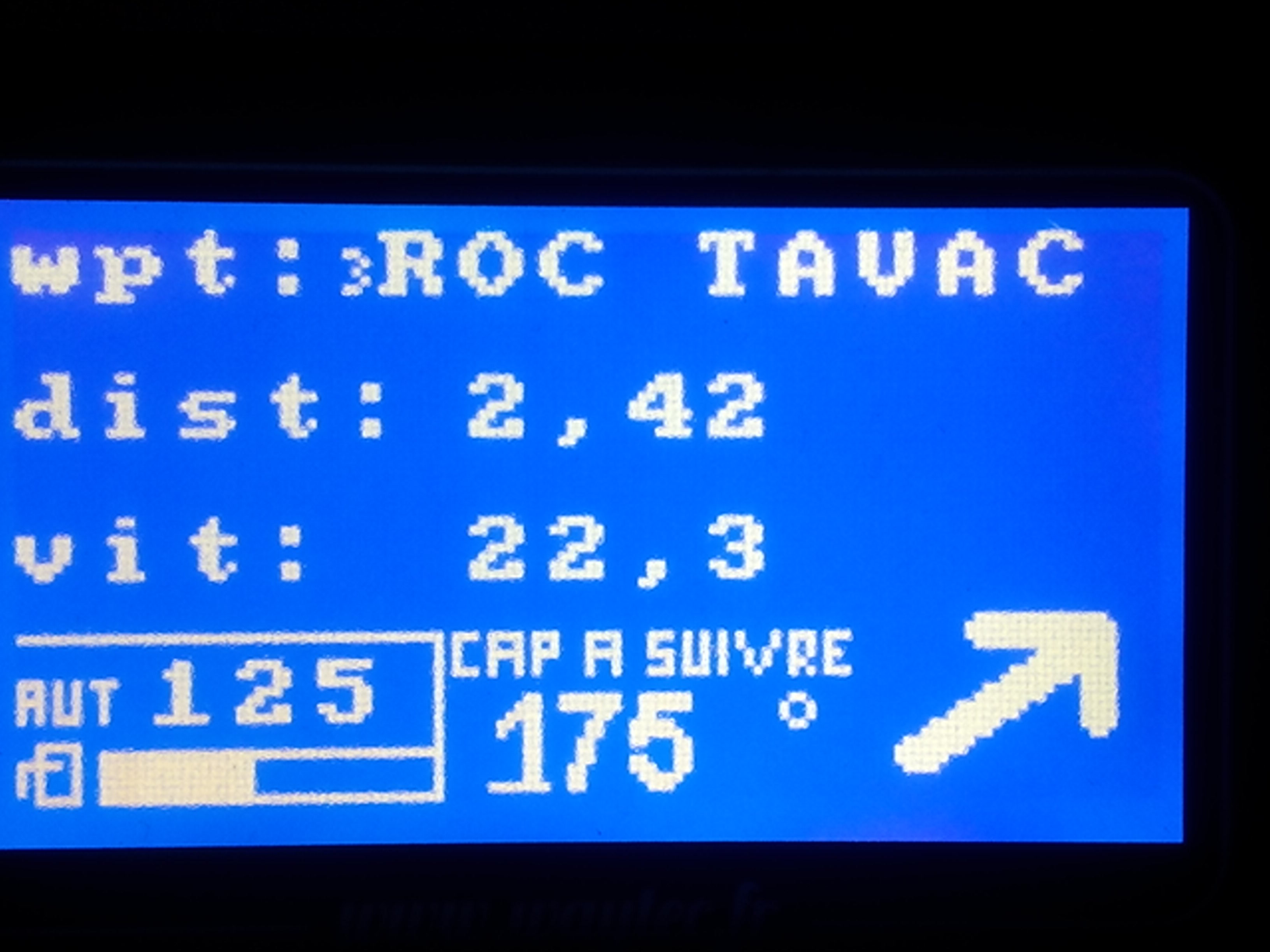

Voici le gps
Voici le gps
Page donnees  et page waypoint

fracasss
Messages : 6
Inscription : dim. nov. 15, 2015 6:06 pm
Les donnees sont
Les donnees sont effectivement recues via un module gps qui transmet en liaison serie des trames NMEA au microcontroleur : http://artofcircuits.com/product/gps-module-vk16u6-ttl-output-with-built-in-antenna,
le debitmetre est directement relié au microcontroleur via une interruption
