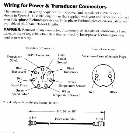

Message par lepereded »
Détails des pinouilles  Image

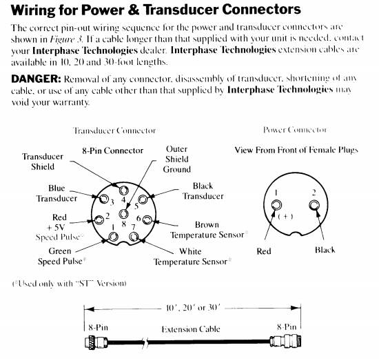

Détails des pinouilles, les
Détails des pinouilles, les manuels sont bien distincts mais pas trop de différences :
