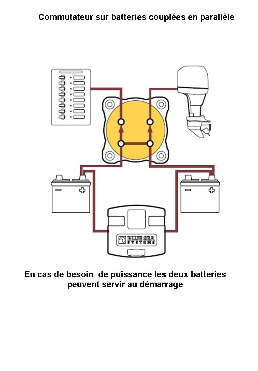

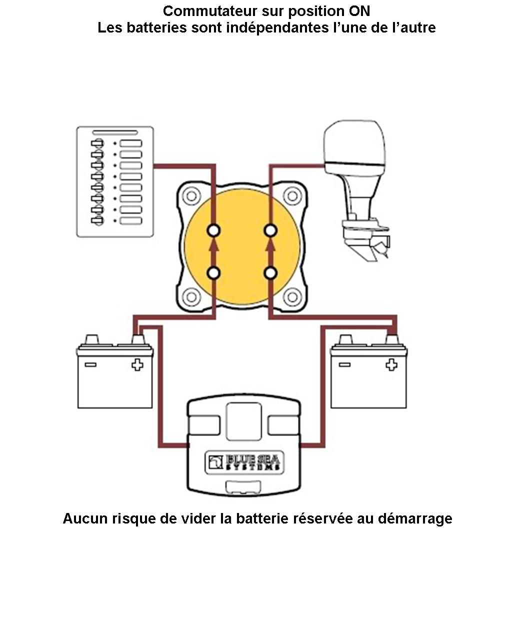

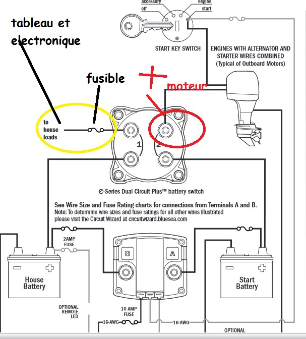

Il faut pouvoir isoler chaque batterie et éventuellement la connecter là où elle peut être utile. Pour cela on peut l'équiper d'un Blue Sea 9001e. Le pôle 1 est affecté à la batterie dédiée ( moteur ou servitude ) le pôle 2 à la batterie de secours ( servitude ou moteur ). Ainsi en cas de problème, on isole systématiquement la batterie défectueuse et on passe sur celle qui est en bon état .  Il est toujours possible de coupler en passant sur la position 1+2 mais à faire avec une grande prudence.
Le coût d'un coupe circuit 9001e supplémentaire, de l'ordre de 50€ est ridicule par rapport à la sécurité obtenue
Pour la charge des batteries, l'alternateur ou le chargeur de quai agiront en premier sur la batterie moteur et quand celle-ci aura atteint un certain seuil, un relais ACR Blue Sea permettra la charge de l'autre batterie.
