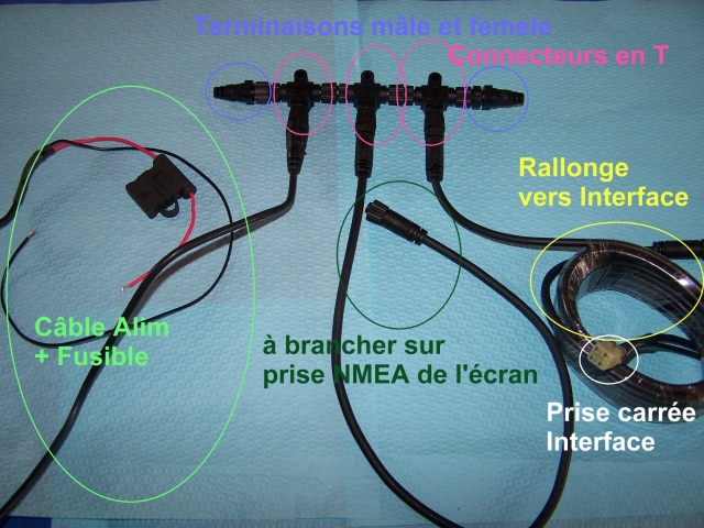

oui le réseau NMEA 2000 doit avoir sa propre alimentation :
http://www.discount-marine.com/p8024/lowrance-kit-nmea2000-avec-alim
Montage utilisé pour aller interfacer un Suzuki DF 150 avec mon HDS8
