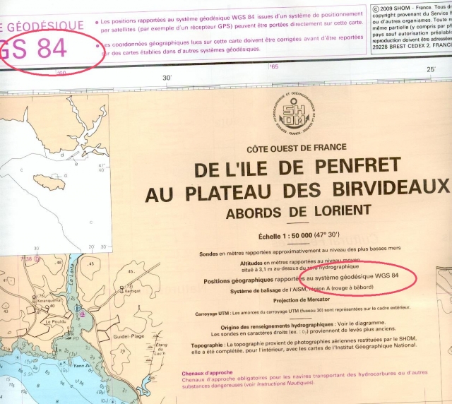

Mer JL pour tes commentaires
Comment faire pour savoir le géodésique de la carte ?
C'est écrit dans le
C'est écrit dans le cartouche de la carte. Voir l'image jointe.
