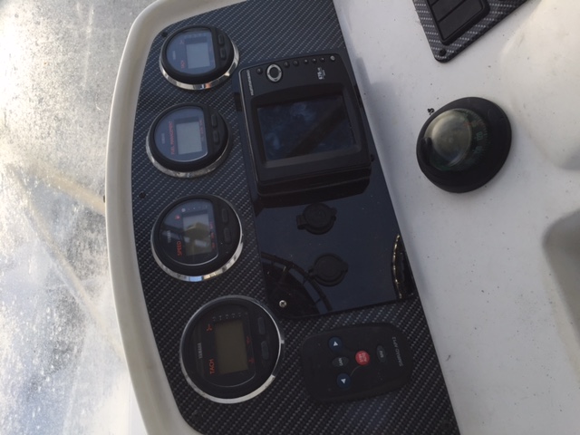

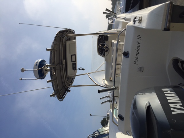

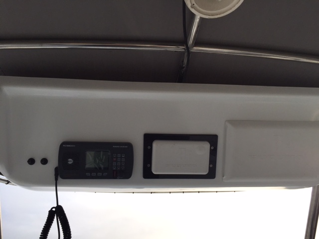

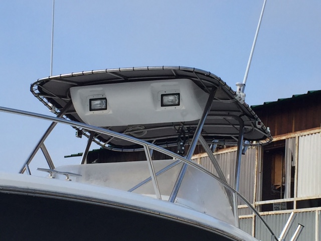

Bonjour à tous, après avoir ouverts qqs posts sur l'installation de l'électronique du bateau, je vous partage les photos de l'installation maintenant que c'est fait. Le plus compliqué a été la stratification du caisson et le passage des câbles dans les tubes du T-top.
Résumé de l'installation :
Radar Furuno DRS4D ; GPS Furuno GP330 ; VHF RO6800AIS ; Navnet MDF8 ; GPS Furuno GP32 (en secours) et Sondeur Humminbird 678.
GP330 connecté en NMEA 2000 ; VHF et MFD8 connectés sur NMEA 0183 (AIS dans un sens et position dans l'autre. Merci pour les schémas de câblage) ainsi que le pilote Simrad.
