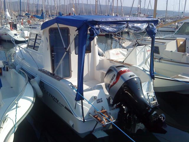

Effectivement, c'est un timonier avec hb.
Ok pour la sonde, mais pour l'antenne, j'ai un problème car il semble que le toit soit creu entre deux couche de résine et rien ne semble prévu pour les antennes. Par contre, il y a une bavette a l'arrière qui protège la porte d'accès à la cabine et qui pourrait recevoir les antennes mais que faire des cables ?
Pour le gps, j'ai déjà l'appareil et il necessite une antenne extérieure.
Voici quelques photos qui montre le type de bateau.
Merci stéphane,
