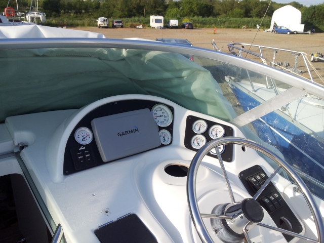

bonsoir les 701,nouveau
bonsoir les 701,
nouveau proprio je viens de tout refaire à bord....
Essence, eau et électricité...
Nouveau tableau de bord en noir carbone 6mm, nouveau volant etc...
Reste encore quelques week-end de boulot avant les vacances de fin juillet et une croisière en Bretagne...
Vivement les vacances et la remise à l'eau.
Nickel le 720s. Par contre
Nickel le 720s.
Par contre ta barre paraît grande et surtout avec le soleil elle va être brûlante.

Superbe Hanzy! Beau boulot!
Beau travail hanzy! Reste
Beau travail hanzy! Reste quand même quelques trous à boucher...
Ou as-tu trouvé le panneau noir carbone 6mm ?
(quand j'ai refais le mien cet hiver, j'ai opté pour un film décor sur du contreplaqué car je n'ai rien trouvé de tel - voir mon blog)
Jmich.
PS: N'hésite pas à poster des photos de ton Flyer 701, c'est toujours interessant de partager des idées!
