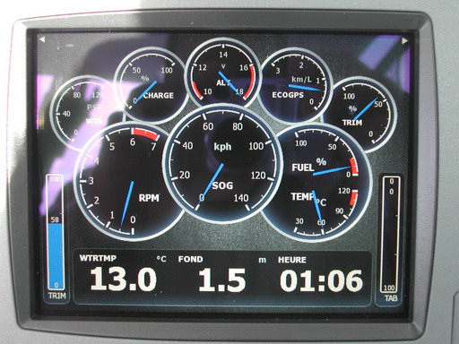

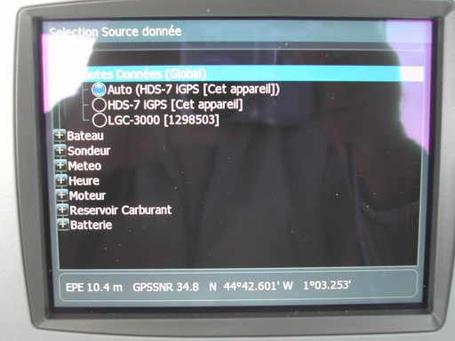

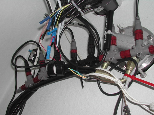

essai ce matin entre 2 averses avec photos jointes. Le reseau moteur est reconnu sans difficultés je vais faire des essais avec l'antenne intégrée avant d'utiliser la LG 3000. Il me reste un probleme de parasitage VHF , le cable sondeur passe un peu prés du cable antenne VHF.

Le module que l'on voit
Le module que l'on voit est un module memoire pour la gestion carburant , option rajoutée.
Au niveau moteur il y a des dizaines d'infos qui circulent , je ferai des copies d'ecran.
