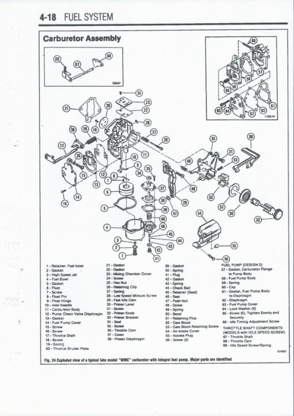

l'idéal serait de me fournir une vue éclatée en m'indiquant une éventuelle vis de réglage du ralenti, si elle existe.
De mon côté j'ai réussi à trouver une vue éclatée d'un carburateur qui me semble être identique au mien mais sans certitude. Si cela pouvait vous aider pour m'indiquer les réglages à effectuer, j'en serai très content.

Notre ami Michel / Papito devrait pouvoir t'aider
au niveau de la documentation technique.
Sur des moteurs 2 T Mercury plus puissants
( 90 et 115 cv ) , le réglage du ralenti se faisait
( bizarrement à mes yeux ...Image  )  uniquement
à l'aide du levier de réglage de l' avance à
l'allumage.
J'ignore si c'est une piste à étudier pour ton
"petit" moteur Image
Messages : 23
Message par papito »
Michel tu as raison le réglage se fait avec l'avance e ct
Ci joint lien vers documentation deux fichiers 1 original ,l'autre la traduction
