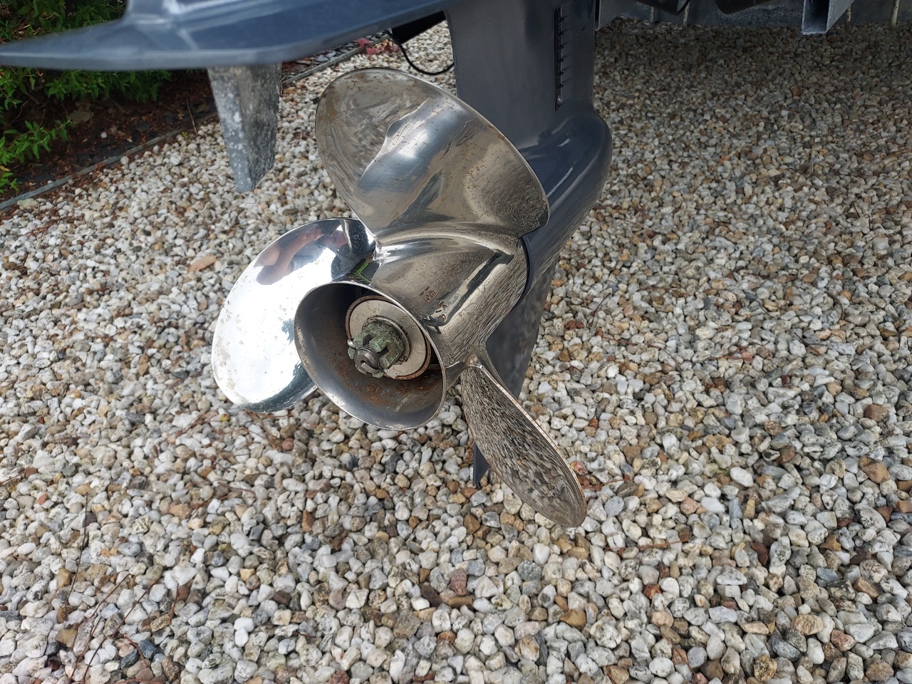

Mon bateau étant à sec sur remorque dans mon jardin, le changement d'hélice ne sera pas bien compliqué j'espère. Je dois avoir une clé de 27 en stock (à vérifier). En revanche, conseilles-tu une clé dynamométrique pour serrer à un certain couple ??? Je n'en suis pas équipé.

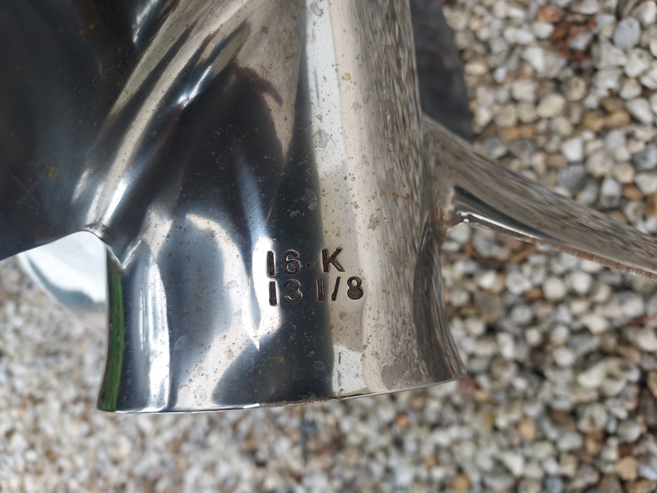

Mon hélice porte les références 16 K 13 1/8. Je vais chercher une hélice de remplacement et tester, le total me coûtera sans doute moins cher qu'un diagnostic chez le concessionnaire. Et si ce n'est pas ça... ben j'aurai une hélice d'avance !!
Je n'en vois pas l'intérêt ..
il faut serrer modérément l' écrou
 1) Suffisamment pour éviter tout jeu d'avant
en ARrière de l'hélice sur son arbre ( graissé )
2) de manière à ce que la goupille de
bloquage de l' écrou puisse être introduite
sur l' arbre d'hélice Image de façon à éviter
tout dévissage de l'écrou.
Une clé dynanométrique ne me semble
donc pas utile ou indispensable Image

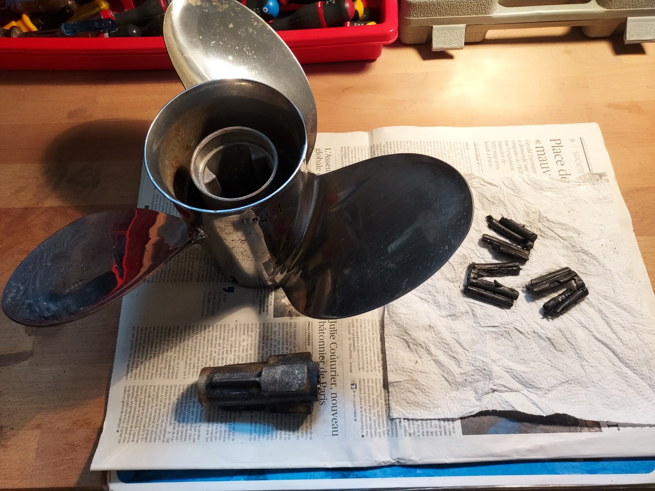

Le positif : mon hélice est une Yamaha série Talon Inox SDS, manifestement rare en France mais très répandue aux Etats-Unis. Là-bas le système SDS de Yamaha semble assez courant = Shift Dampener System. Il permet d'absorber le "clac" d'embrayage, quand on passe du point mort à la marche avant ou arrière. Je n'en avais pas entendu parler sur les forums français.
Contrairement à une hélice classique, le moyeu se démonte très facilement, et les espèces de silent blocks qui entourent le moyeu de l'hélice sont remplaçables pour très peu cher. Des photos ici :https://www.crowleymarine.com/fr/yamaha/products/6ek-45c82-09-00-damper
Le lot vaut 5$ aux US... et 13€ chez Yamaha France. Comme toujours on paye le double...

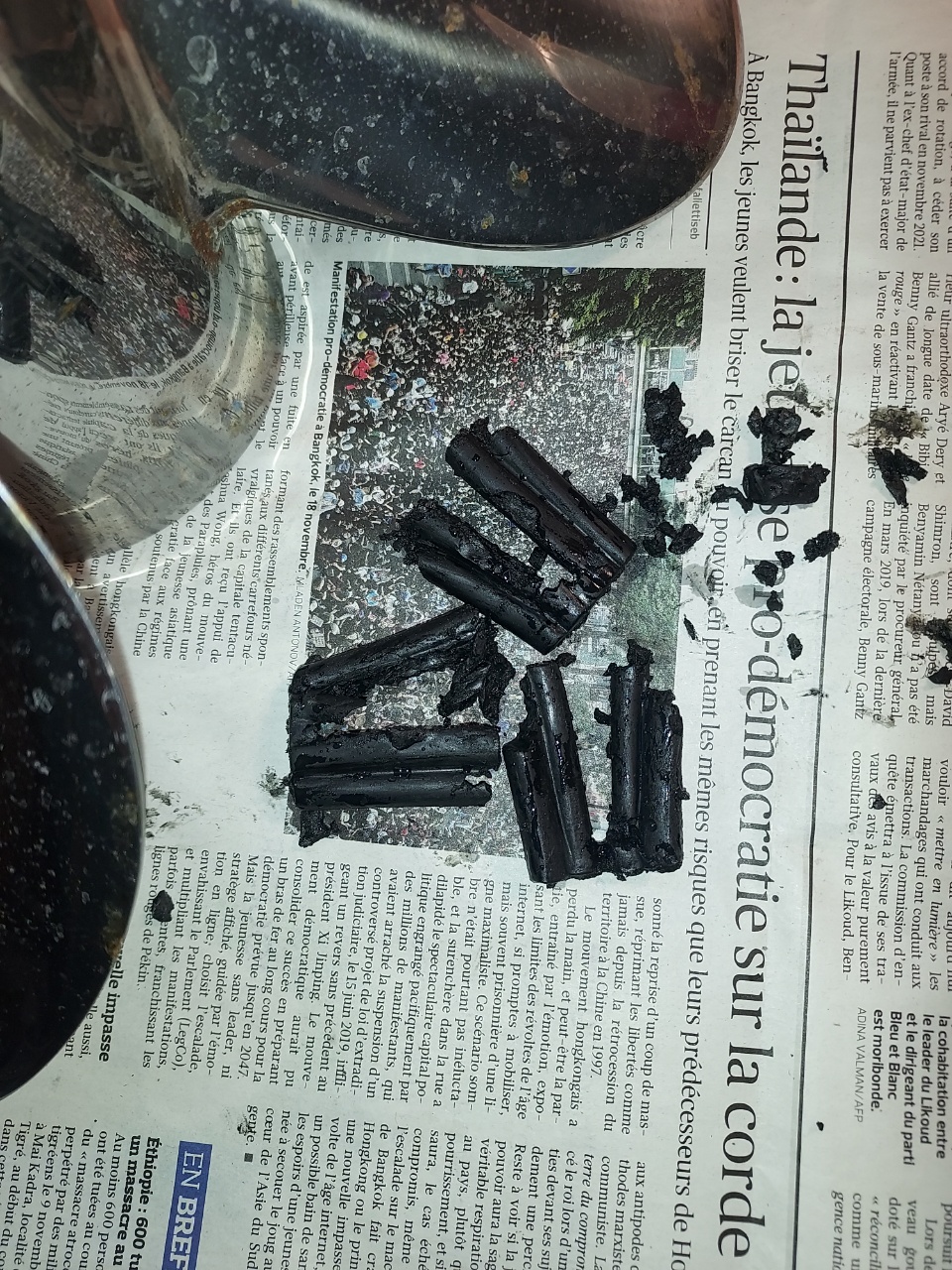

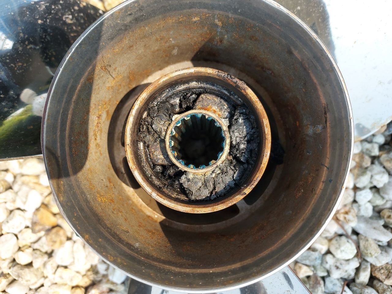

Au démontage, j'ai pu constater que mes silent blocks de moyeu étaient explosés, ils partaient en bouillie.
Je vais voir avec mon concessionnaire s'il peut les avoir (sinon Yamaha France peut les expédier, mais ils sont fermés jusqu'au 30 août... youpi).
Bref pour une poignée d'euros je devrais pouvoir rénover mon moyeu d'hélice, ça c'est cool.
Le plus inquiétant : le phénomène de dénoyautage (= hub slipping en anglais) semble impossible sur ce genre d'hélice. Quand les silent blocks sont morts comme sur mon hélice, l'entrainement est certes plus brutal (à-coup au passage en marche avant) mais ça ne peut pas faire mouliner l'hélice dans le vide pour autant... en théorie.
