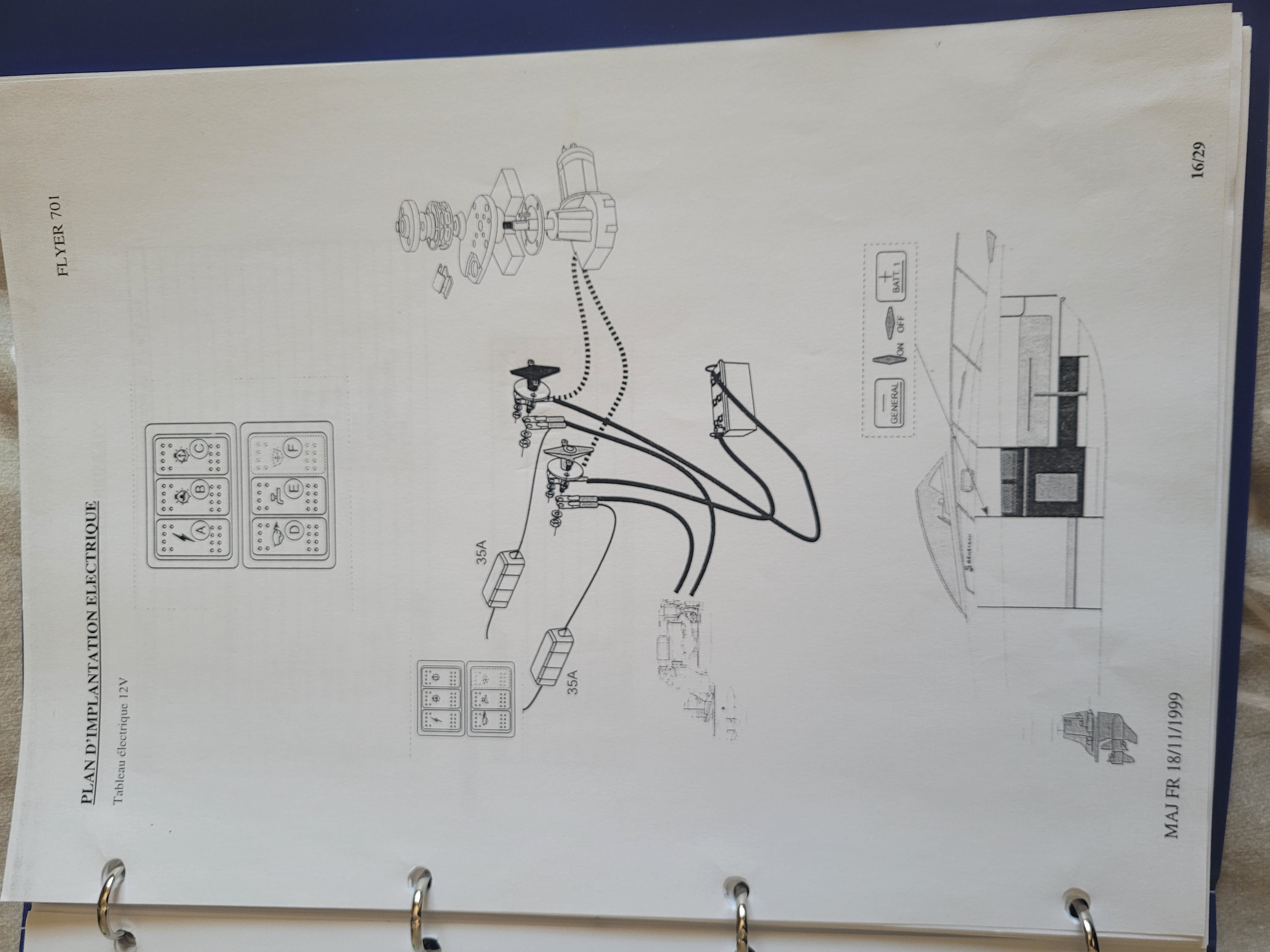

Le schema electrique ne represente qu'une seule batterie...donc pas simple...
Je vois bien que l'alkternateur reparir sa charge sur BATT1 et BATT2 mais alors quelle est l'utilité de la BATT2

C'est bon je viens de
C'est bon je viens de recuperer le schema d'origine : tout est bien pris sur la batterie moteur : lumieres, autoradio, etc.... je comprends pourquoi la batterie moteur est une 140AH.
Reste a trouver à quoi sert la Batterie 2 qui a surement ete installée par la suite, le coupe batterie a une forme differente...

Vu que le schema Electrique d'origine ne mentionne qu'une seule batterie d''origine, il suffit de prendre le "+" qui sort du fusible 35A et de le redirrier sur une autre batterie avec un interrupeteur pour avoir tous les apareils autres que le moteur sur cette autre batterie
la mise sur le "-" est communue a toutes les batteries, il sufit de cfreer un autre "+" commun a tout ce que vous voulez brancher.
a++
