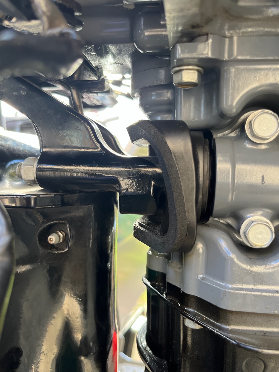

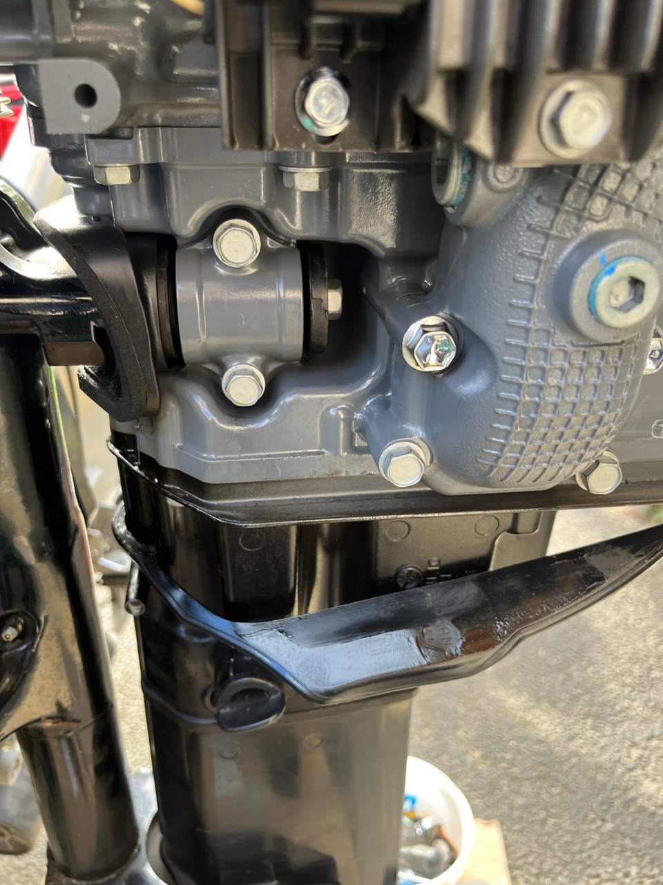

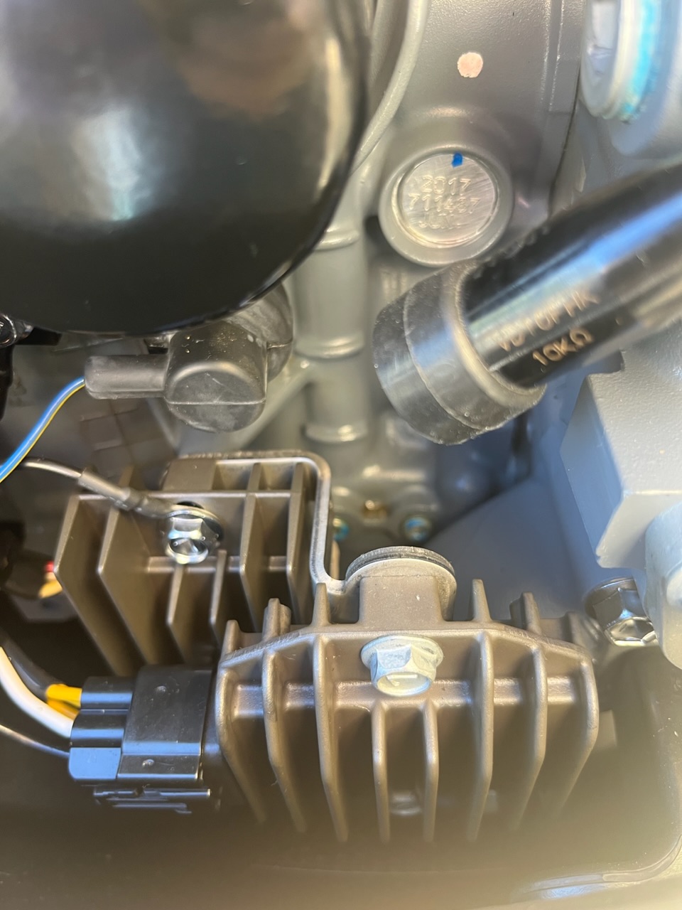

Alors j'ai pris qqes photos des traces d'huile je pense ... notamment au niveau de la mousse noire qui était très imbibée. Il y en aussi (liquide jaune clair) sur certaines parties du bloc moteur, qqes gouttes que j'ai essuyées.
aucune fuite constatée au niveau des durites.
par contre autour du filtre à huile c'était très brillant peut être ? Mais quel rapport avec la puissance du moteur !?

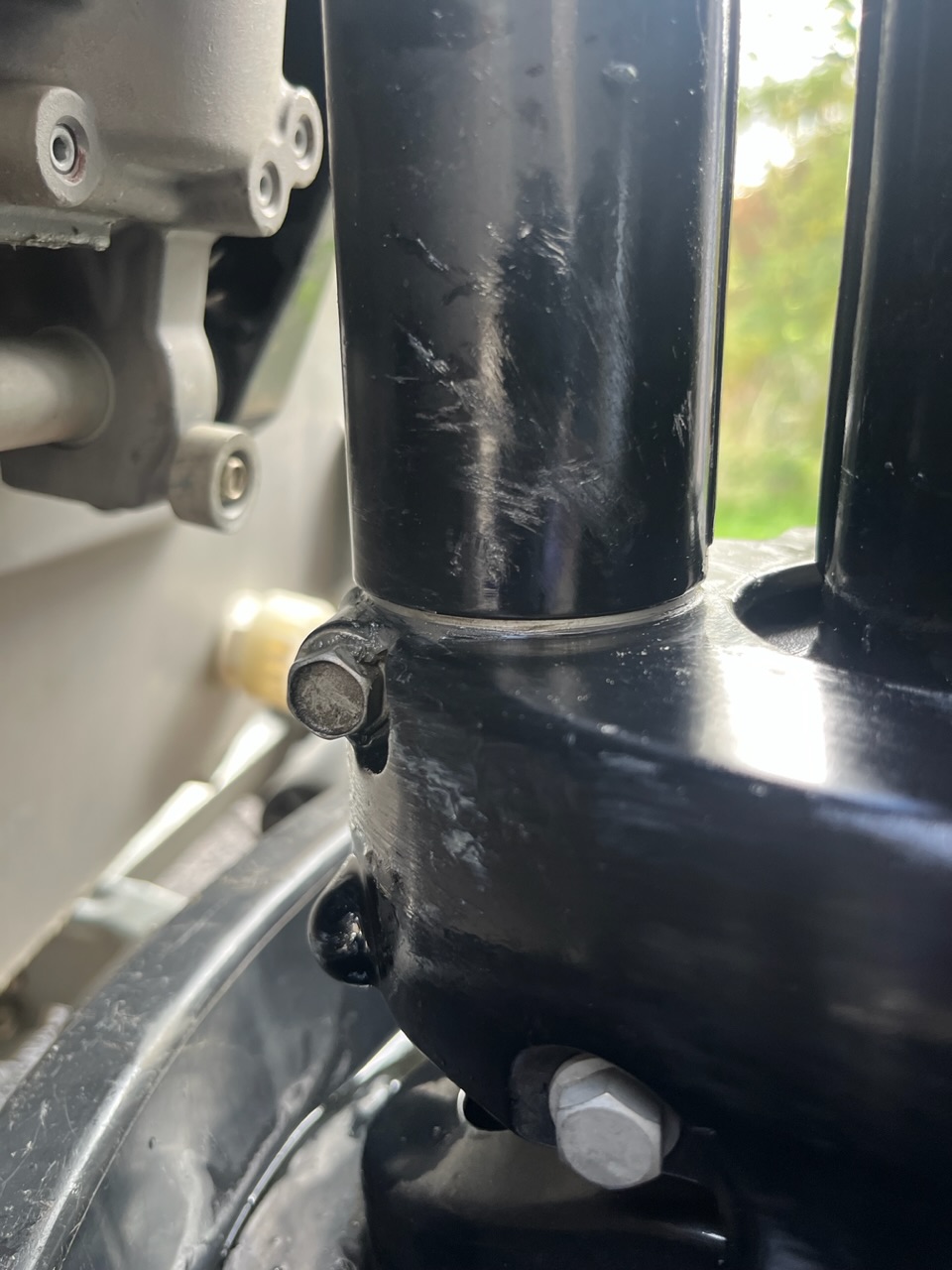

j'ai aussi mis une photo du pied du moteur (je ne connais pas le vrai terme), il y a un léger décalage me semble t'il (alu apparent) et à ce niveau il y avait un dépôt important de graisse blanche/grise.
j'ai aussi changer la bougie, fait la vidange. Le moteur démarre nickel sans fumer mais je n'ai qu'essayé le ralenti car dans une bassine ... pas facile d'accélérer.
