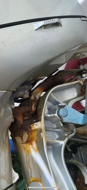

Bonjour La communauté!! HONDA BF 40, C'est grave docteur? Est-ce que je peux le sauver?
J'ai besoin de savoir si je peux fair changer les pièces corrodées ou si il faut que j'envisage de changer de moteur.  Je sais que la photo n'est pas très précise mais je ne peux fournir mieux.
Merci par avance

bonjour,cette pièce s'oxyde
Message par jojc »
bonjour,cette pièce s'oxyde sur la pluspart des moteurs honda.remede: destructeur de rouille marque julien ou autre et peinture galva.

Bonjour, je crois que ceci
Bonjour, je crois que ceci est un classique en particulier chez HONDA  ,mais un peu d'huile de coude pour entretenir ....

bonjour oyster,j'ai eu un 130
Message par jojc »
bonjour oyster,j'ai eu un 130 cv en 2003 et un 115 cv sur un autre bateau,meme probleme. le probleme est connu chez honda et pas d'amelioration . probleme identique avec les capots moteur.
