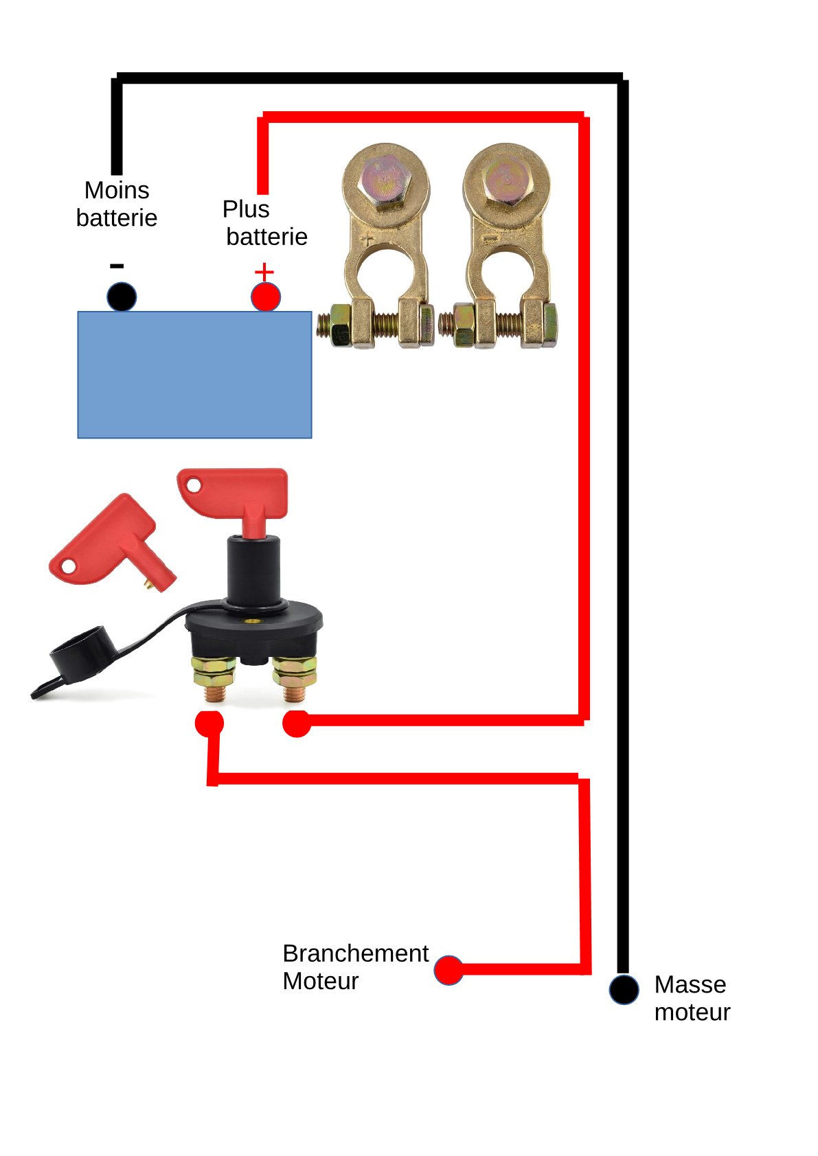

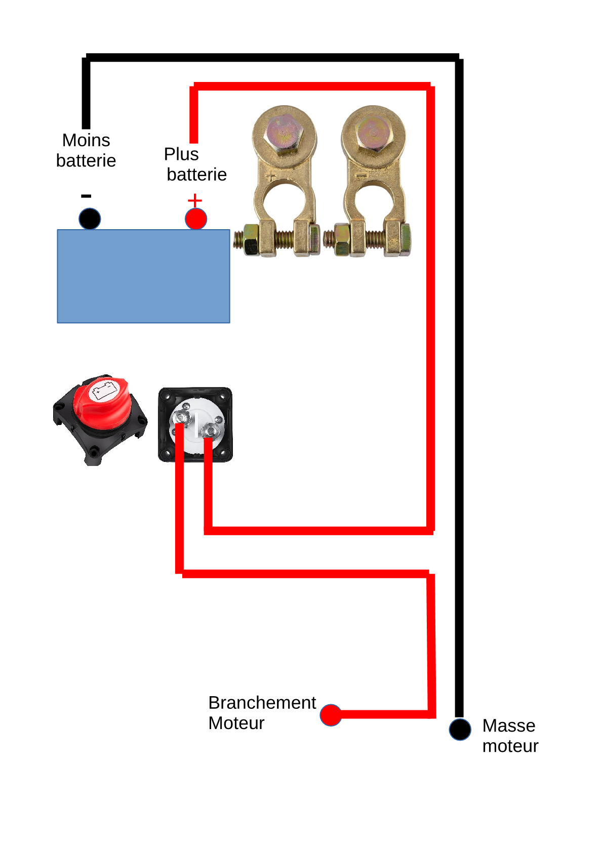

Quelqu'un s'aurait-il nous donner des pistes; des schémas de branchements à faire depuis la batterie vers le coupe-circuit et/ou le remote contrôle. Vous avez bien compris, à me lire, que je sous-traite ce dépannage.

Je te remercie pour ta réponse et tes schémas.
Effectivement, c'est clair.
