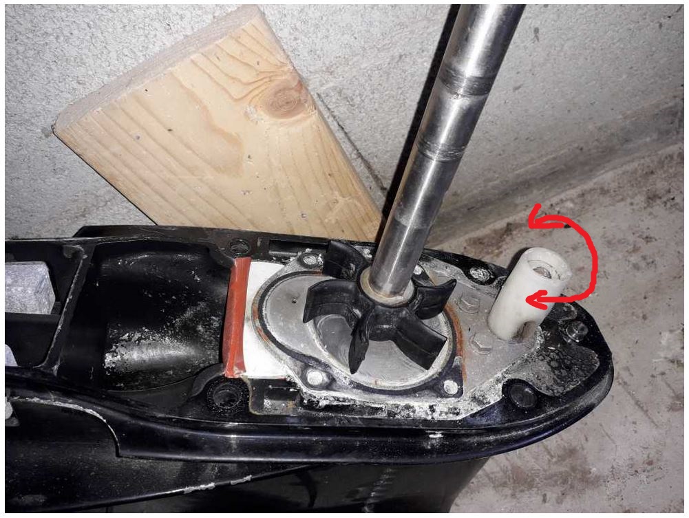

j'ai un probleme avec mon moteur Mercury EFI 60 ch de 2004.
Avant la saison j'ai changer les  bougies , fait la vidange du moteur, changé l'huile de l'embase
et changé la turbine . J'ai tout remonté , cela fait plusieurs fois que je le fait.
Et la en demarrant le moteur :il est en prise tout le temps . Plus de point mort plus de marche arriere .
L'helice tourne en permanence . J'ai verifié la tringlerie tout va bien de ce coté ,
on dirait que ça vient de l'embase .J'ai demonté l'embase elle est sur mon etabli a l'etau .
Pour verifier sur l'embase sortie du bloc moteur , j'ai tourné le selecteur ma marche avant point mort et arriere :
rien ne se passe , il en prise tout le temps .
Lorsque l'embase est démontée et que je tourne le sélecteur de marche avant dans le sens antihoraire
l’hélice est en prise marche avant ? Lorsque  je tourne le sélecteur de marche avant dans le sens horaire l’hélice
est en prise marche arrière ? Et au milieu c'est le point mort l’hélice n'est plus en prise ?  C'est bien ça ?
L'helice est en prise tout le temps quelque soit la position du selecteur.
Si vous avez une idée ,vos conseils sont les biens venues.
