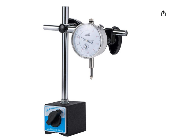

logiquement l'axe de l'hélice se control avec un palmer
l'hélice est possible également
ci jont image
