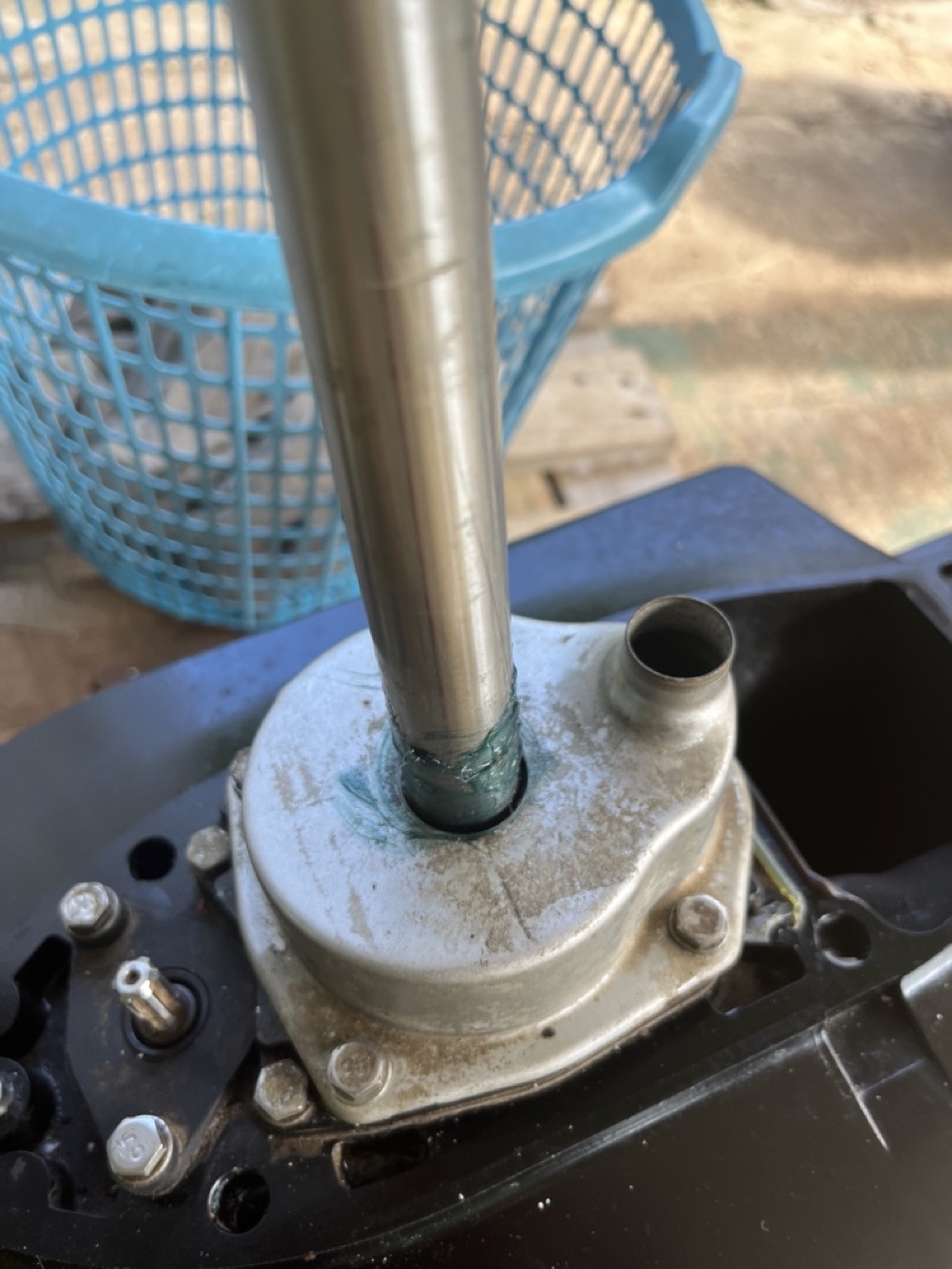

Voila j'ai demonté l'embase de mon mercury optimax 115CV pour changer la pompe a eau,
au remontage souci l'helice ne tourne que dans le sens de la marche avant j'essais de tourner l arbre de transimission de marche... rien pas de point mort ni de marche arrière
Avez vous des infos svp ?
merci d'avance

Il suffit de régler la tige inverseur de marche situé dans l'embase !...

Comme le dit Oyster
Je pense que vous devriez régler au niveau de l'embase
Donc vous tournez la partie avec la fleche rouge
Puis vous tournez l'hélice pour  voir le sens de marche
Si tout va bien le réglage sera à faire au niveau du moteur
