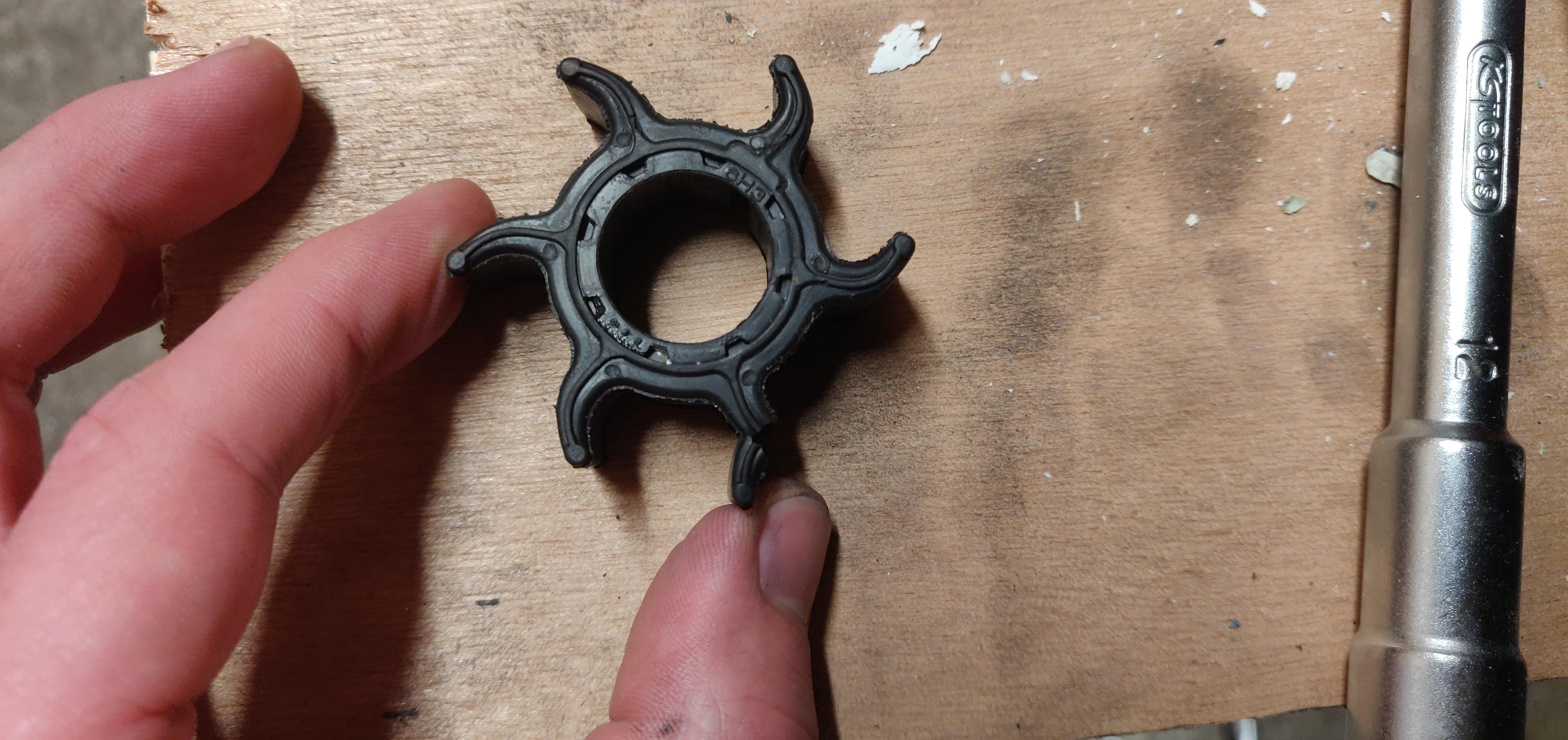

Pour commencer la révision du moteur, j'ai déjà démonté la partie basse du moteur au niveau de l'hélice pour regarder la petite turbine d'eau qui était bien abîmée ! Mais y a-t-il d'autre pièces à changer (hors bougies et anodes) ?

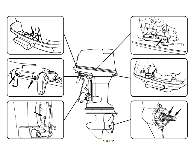

Message par papito »
FONCTIONNEMENT APRÈS UNE
LONGUE PÉRIODE DE REMISAGE
(Modèle à système de mélange
précision)
Pour faire fonctionner le moteur après une
longue période de remisage (1 an), suivez la
procédure suivante:
1) Utilisez un mélange essence/huile de 50:1
pour faire démarrer le moteur.
2) Faites démarrer le moteur.
Laissez-le tourner au ralenti
je vous propose pour la révision
Regardez l'état du réservoir fixe
si essence vieille le vider et sécher
Vérification ligne carburant en partant du réservoir
si pré filtre changer le filtre
Démontage thermostat/control/rRemontage
Démontage/nettoyage carburateurs
tringles vérification/réglage/graissage
retirer l'eau du réservoir huile(voir image)
vérifiez la connection au moteur (petit joint torique sur l'avant du moteur et sur le réservoir si équipé)
Vérification liaison à la masse petit fil noir
Embase
démontage hélice (retirez les bougies),Graissage de l'axe
Vidange,Remplissage(Joints à vérifier)
Trim
Vérication niveau(attention haute pression)
Graissage
