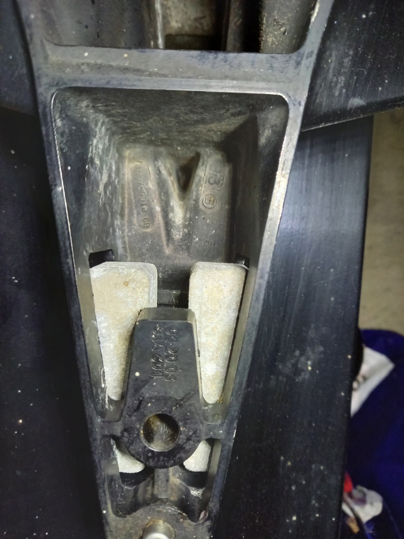

Comment faire pour identifier le ratio d'une embase Mercury ?
Je vois des numéros sur l'interface entre l'embase et le moteur. Est-ce que ça aide?

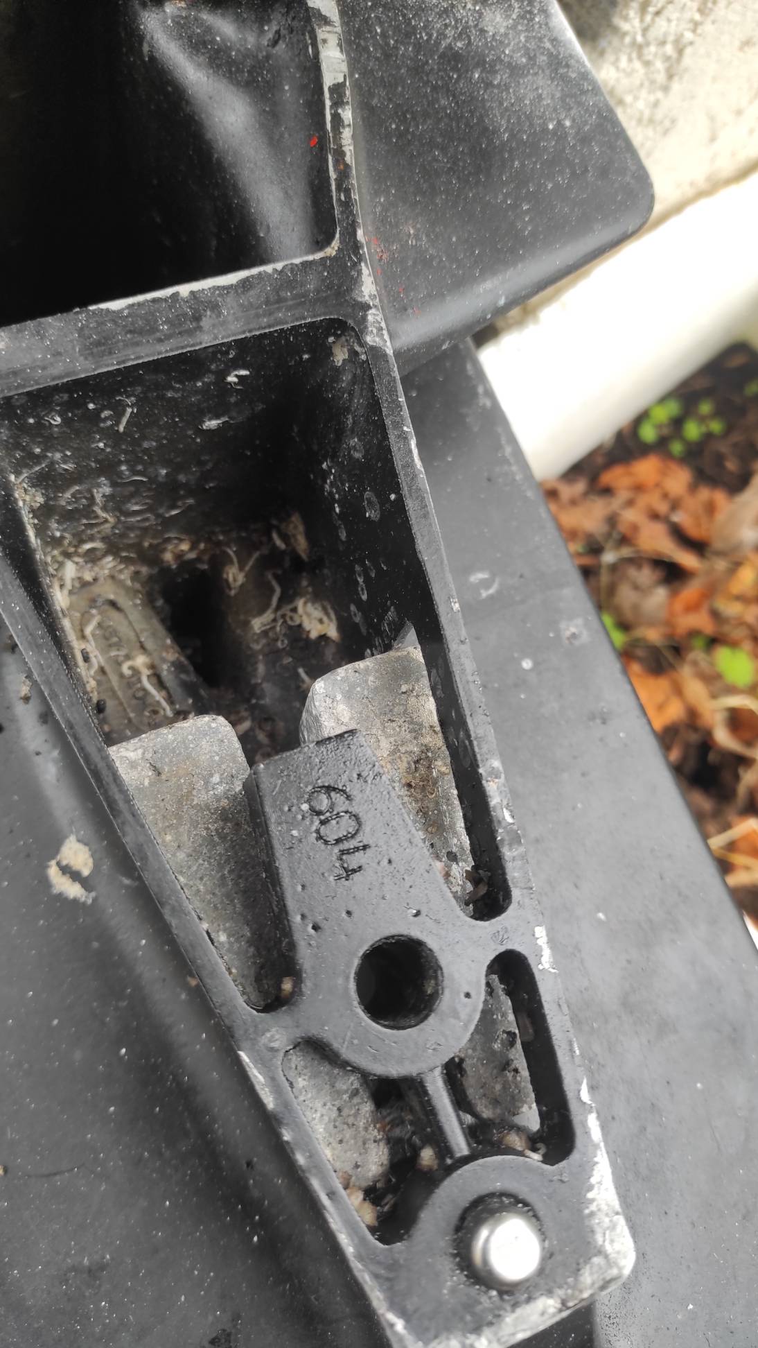

Je cherche à remplacer l'embase de la photo 1 et on me propose celle de la photo 2.

Le ratio me semble t il est determiné par le haut de l'embase et non par le bas, au niveau de la trappe en haut il y a le ratio qui est marqué, enfin il me semble :)
Bonne journée
Olivier

Je ne sais pas ce que tu veux dire par haut et bas mais le ratio est défini par les diamètres relatifs des pignons qui sont plutôt en partie basse derrière le diabolo.
Par contre je cherche le marquage qui peut se trouver n'importe où. Effectivement il y a des nombres en haut . C'est ce qu'on voit sur les photos.sauf que ce que je cherche c'est un nombre probablement compris entre 1,5 et 2,5.
