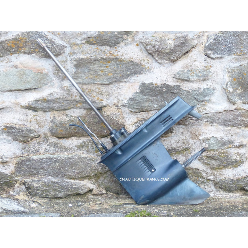

Donc basiquement je pourrai mettre cet embase ci : https://www.cnautiquefrance.com/fr/-embase-yamaha/14765-embase-40-50-cv-4t-yamaha-6h4-piece-occasion-moteur-hors-bord.html
sans avoir besoins d'autre pieces, et potentiellement revendre mon embase avec arbre court ??
Bonne journée,
Ulysse

je n'arrive pas à voir l'image de l'embase
Bien vérifier que l'entretoise est fournie
et d'autre part vos références moteur car sur une mème puissance il y a plusieurs models

Rebonjour, voici la photo de
Message par Ulysse07 »
Rebonjour, voici la photo de l'embase fourni sur l'annonce, par contre pour l'entretoise, en effet je ne sais pas...
Pensez vous qu'il soit possible d'en trouver une sur internet ??

Message par papito »
si vous commandez une embase bien vérifier que celle ci a reçue
un essai de pression
(afin de controler que les joints spi sont en bon état et quelle a été vidangé)
sur internet vous trouverez faites attention au model en indiquant les références de votre moteur
