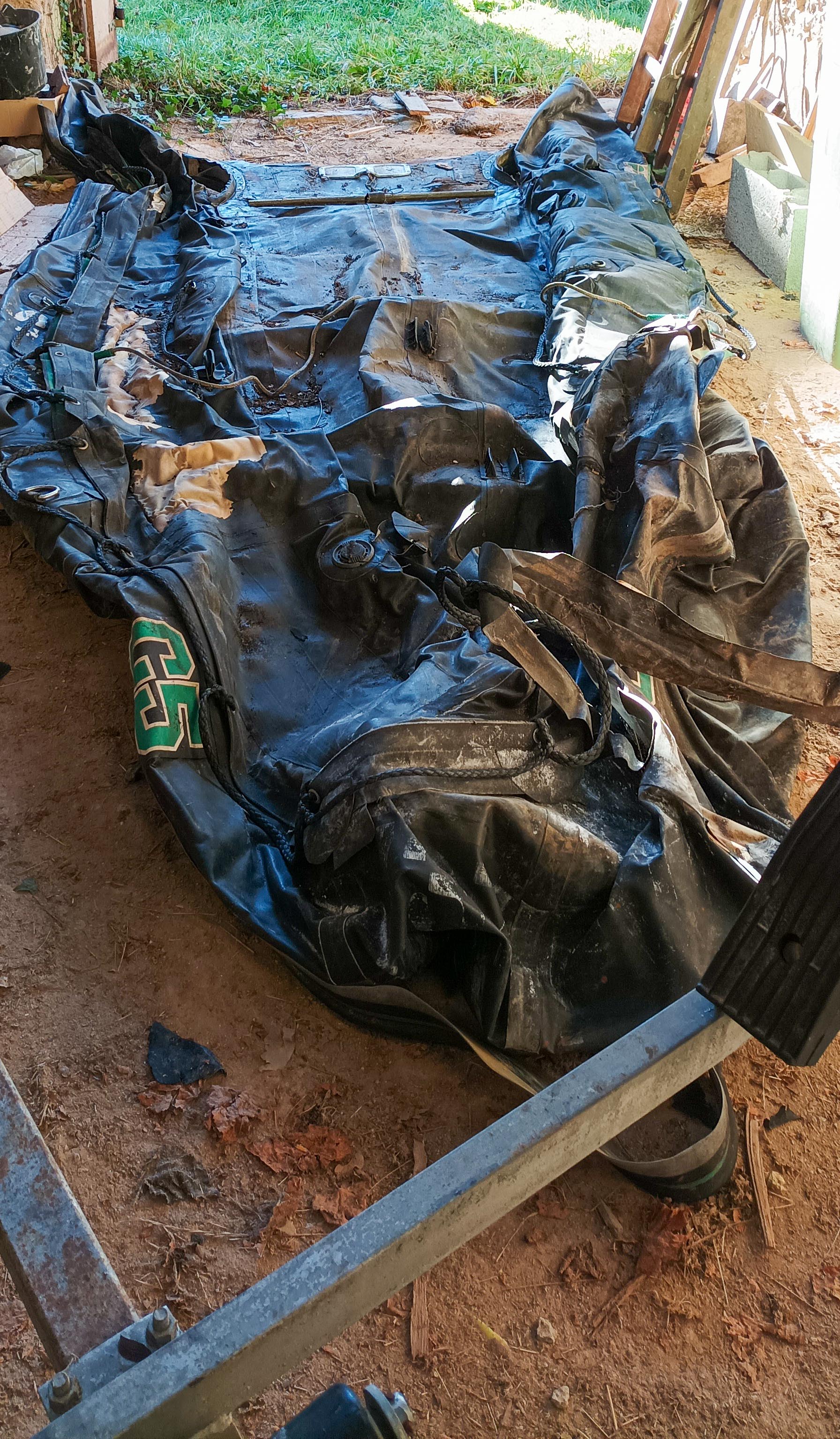

Bonjour, j'ai un vieux Zodiac Bombard C5 qui a séjourné longtemps dehors, les boudins sont très abîmés...
Pensez-vous qu'il soit réparable?
Photo ci-jointe.

Un stockage dehors  en l'état  laisse  une suspicion  d'absence d'entretien , et  sans un minimun de gonflage
nous ne pouvons apporter une réponse objective .

une réparation est
une réparation est probablement possible ...
sous réserve, bien sur qu'une "bonne rustine"
puisse être collée sur une surface "saine" ...
Parce qu'évidemment, si la totalité du boudin
est "poreuse" , Image
çà va pas le faire Image ...
Et puis, ... imaginons que ce soit faisable
"techniquement" ...
Est-ce que "financièrement parlant" ce sera
judicieux ???
Il n' est pas impossible, selon le cas, que
l' achat d'un boudin neuf serait moins cher....
Cela pourrait PEUT ETRE se justifier si par
exemple, ...
- le fond en " cauotchouc " est en bon état
- tu disposais des planchers et longerons ALU
d'origine, et qu'ils sont en état correct
- le tableau AR et la quille rigide sont eux
aussi, en état correct...

Je n'avais pas le compresseur...
J'enverrai une photo quand j'aurais essayé.
Le tableau arrière et la quille sont en état moyen, le fond est correct, pour les fonds et longerons en alu ils sont impeccables...
