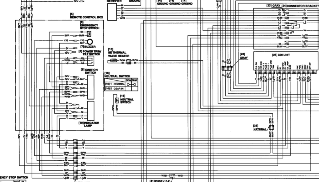

Je transmets le cablage de la doc technique. La diode doit être bonne puisqu'elle s'allume.
Les 2 diodes témoins se trouvent sur la poignée des gaz ( indiquée INDICATOR LAMP sur le schéma).
Je ne sais pas si ça peut aider.

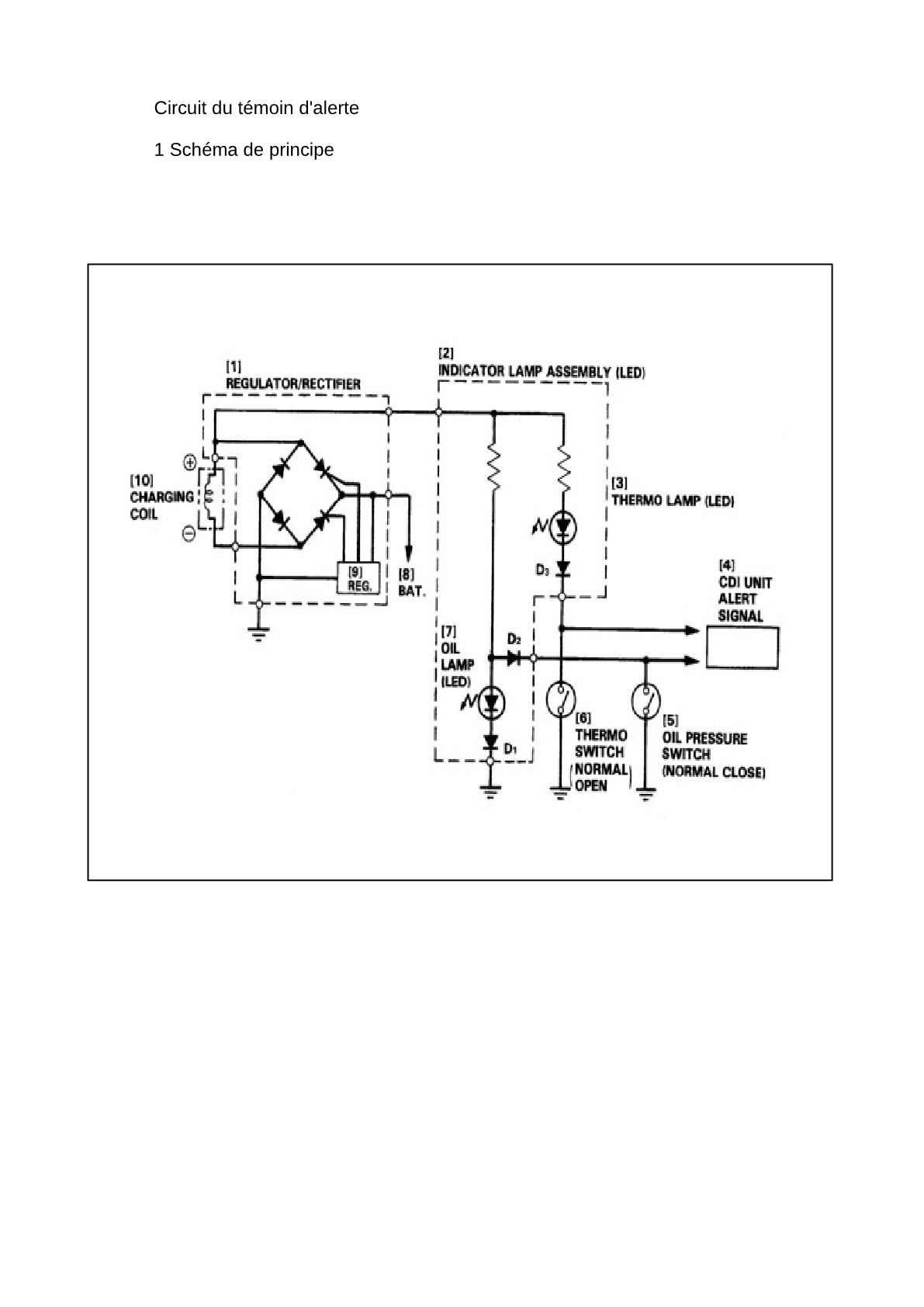

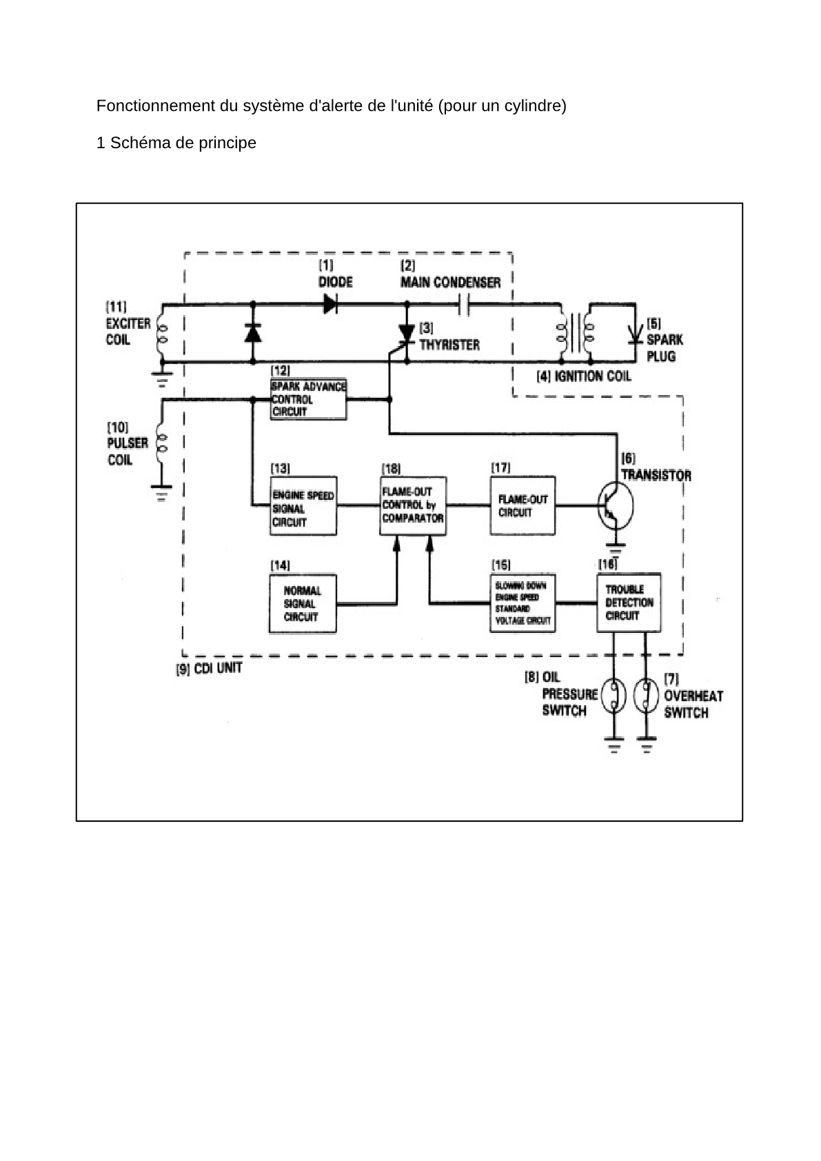

Bonjour je vous mets 2
Bonjour je vous mets 2 schémas de principe
