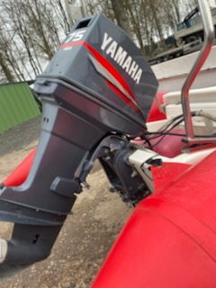

Bonjour à tous, je cherche quelques renseignements avant l'achat de mon premier semi rigide
Je ne suis pas encore aller voir le bateau mais il semble très propre , c'est un zodiac pro 500 avec moteur Yamaha 2t 75cv, mais le vendeur m'indique qu'il manque le moteur sur le trim.
Je voudrais savoir si il peux y avoir des conséquences si le bateau a navigué avec son moteur de trim démonté ?

Je ne pense pas qu'il puisse y avoir de mauvaises
conséquences "mécaniques" à ce qu'un moteur
soit utilisé sans possibilité de réglage de Trim.
Faut bien se dire que jusqu'au milieu des années 80
pour des puissances comme ton 75 cv, les motoristes
proposaient des versions AVEC ou SANS trim.
J'ai ainsi acheté un Yam 2 temps 60 cv qui était doté
du système "autolube", mais que j' avais acheté  en
version SANS TRIM  ( "betement" pour une question
de budget, puisqu'il était EVIDEMMENT moins cher
que la version AVEC trim ... ) .
A l' expérience, cela a été une ERREUR pour mon
usage Image ( à savoir, positionné sur une coque de dinghie
de 4m3o - V 143 GLASTRON - ) principalement
orienté vers la pratique de glisse nautique.
En effet, pour une coque "légère" avec une carène
"hydroplanante" , il est TRES INTERESSANT  de
disposer du trim qui permet EN NAVIGATION de bien
améliorer les performances et/ou le rendement du
bateau.Image
Le trim permettant :
-- au départ : de limiter le cabrage du bateau
( période pendant laquelle la coque va "bouffer
de l'energie" simplement pour "pousser l'eau"  ).
le fait de mettre le trim "NEGATIF" ( embase la
+ proche du tableau AR ) , va limiter le "cabré"
et permettre une meilleure accélération ce qui
réduira le temps de déjaugeage et donc les efforts
subis par la personne tractée .. Image
-- en navigation "déjaugée", en écartant
progressivement l'embase du tableau AR
( donc en rapprochant le réglage du trim
vers la position NEUTRE - médiane - , voire
en "trimant" en "POSITIF" , donc en allant
au-delà de la zone NEUTRE ) , cela va diminuer
la surface de la coque au contact de l' eau.
Donc, avec moins de surface de frottement
sur l'eau la coque
=> soit va aller plus vite pour un dosage
d' accélération identique  Image
=> soit pour une vitesse identique, permettra de
réduire l' accélération, ce qui te permettra de
consommer moins Image
Si ton moteur sera utilisé sur une coque lourde
qui ne déjaugera pas, çà ne me semble pas
problématique d'avoir un moteur sans possiblité
de jouer du trim ...
