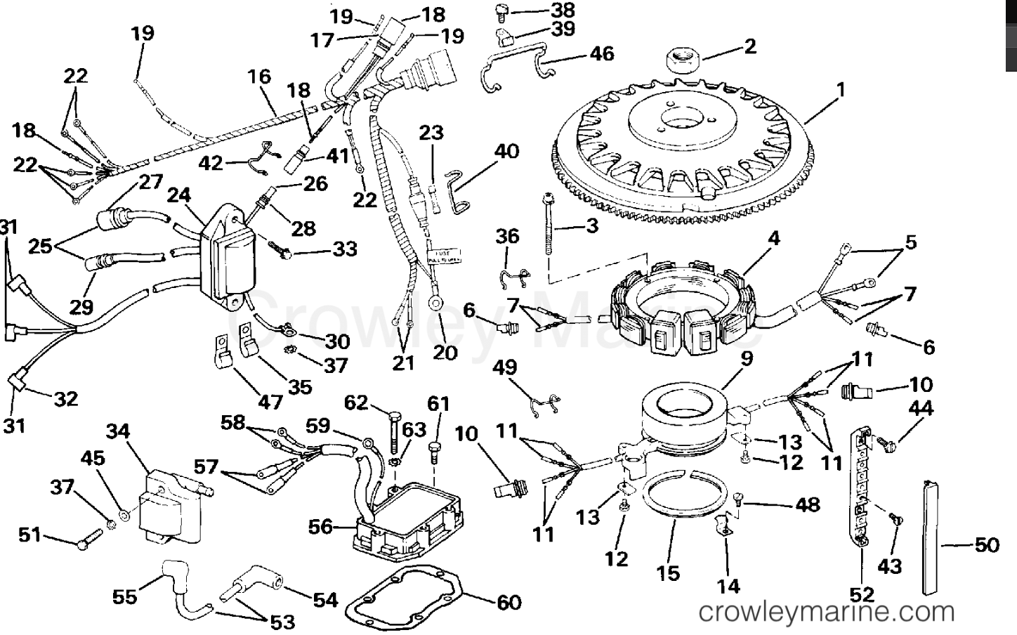

Pour BOSTON13 j'aurai souhaité en savoir plus sur le boitier electronique car j'ai regardé la RTA et je ne vois pas à quoi il ressemble car il n'y a pas de boitier proprement dit electronique (enfin je me comprend pas un boitier de carte mere ou comme dans les voitures le gros boitier alu qui commande tout lol). J'ai sur la photo jointe la pièce 34, 56 et 24 qui gère l'allumage. Jje préfère comme tu dis avoir en secours des pièces de rechange qu'endommager bêtement le moteur.

Le boitier electronique est
Le boitier electronique est repéré 24 sur l'éclaté.
