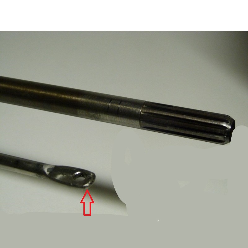

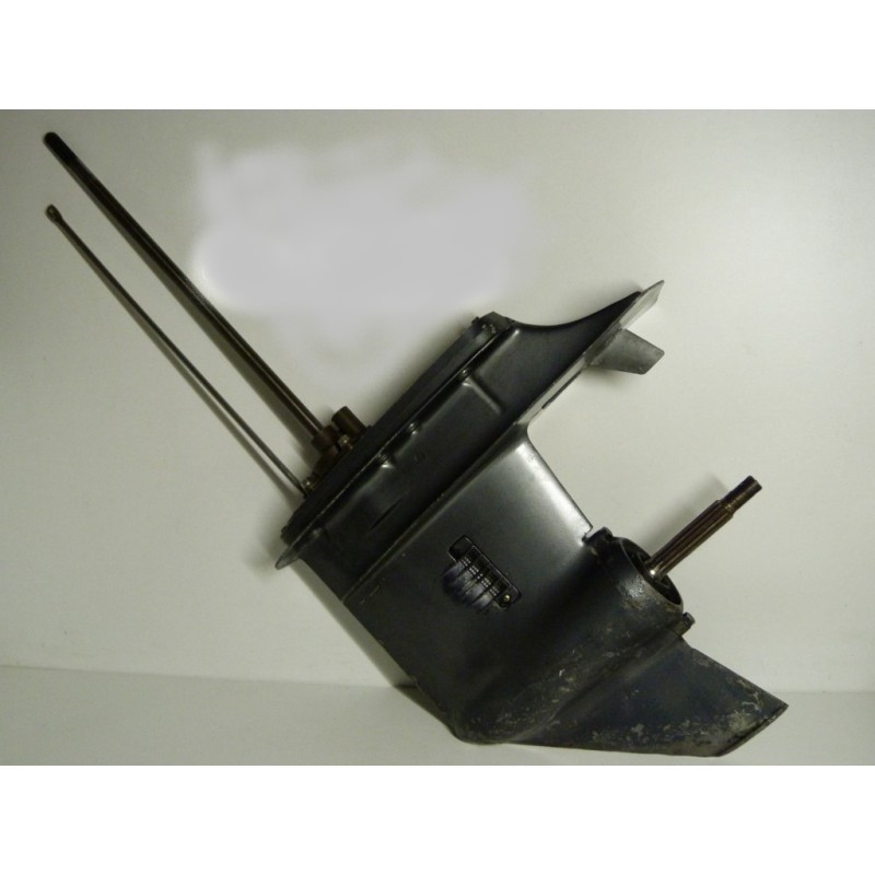

Voici le photos comme promis.
La tige de l'inverseur est totalement lisse.
Merci de votre aide.
A bientôt
https://we.tl/t-ra5ZxZZHuL
A bientôt

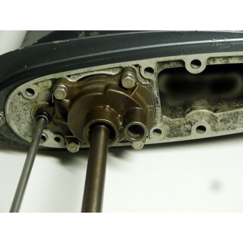

voilà, grace à toi mJacques, j'ai enfin réussi à démonter mon embase et la remonter ce qui n'a pas été simple.
je t'en remercie énormement.
Maintenant, j'ai tellement forcé dessus que je crois que j'ai bloqué ma tige d'inverseur. je n'arrive plus à passer de marche arrière à point mort. L'affaire n'est pas simple.
Salutations.
Salutations.
pasuz a écrit :
Salutations.
Es-tu bien sûr que lors du remontage,
tu étais en position Marche AR ?
il me semble que c'est la procédure
et que sinon ça coince
