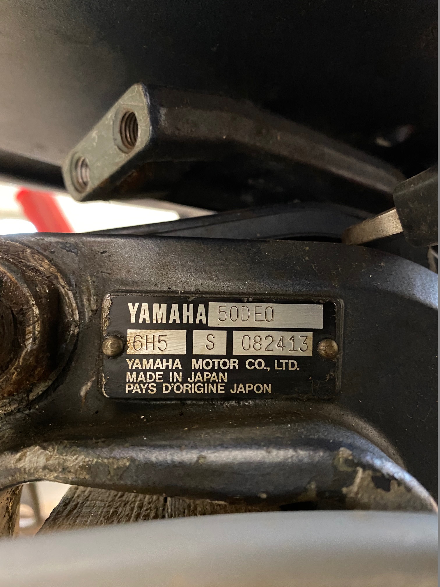

J'ai acheté un moteur HB Yamaha 50 DEO 6H5 S (copie de la plaque dans mon précédent message), et je cherche un faisceau électrique ainsi que le schéma de câblage pour raccorder le moteur au neiman, stop de sécurité et l'ensemble des branchements électriques nécessaires. Quelqu'un pourrait-il m'aider dans cette recherche? Merci d'avance pour votre aide. Amicalement à tous.
