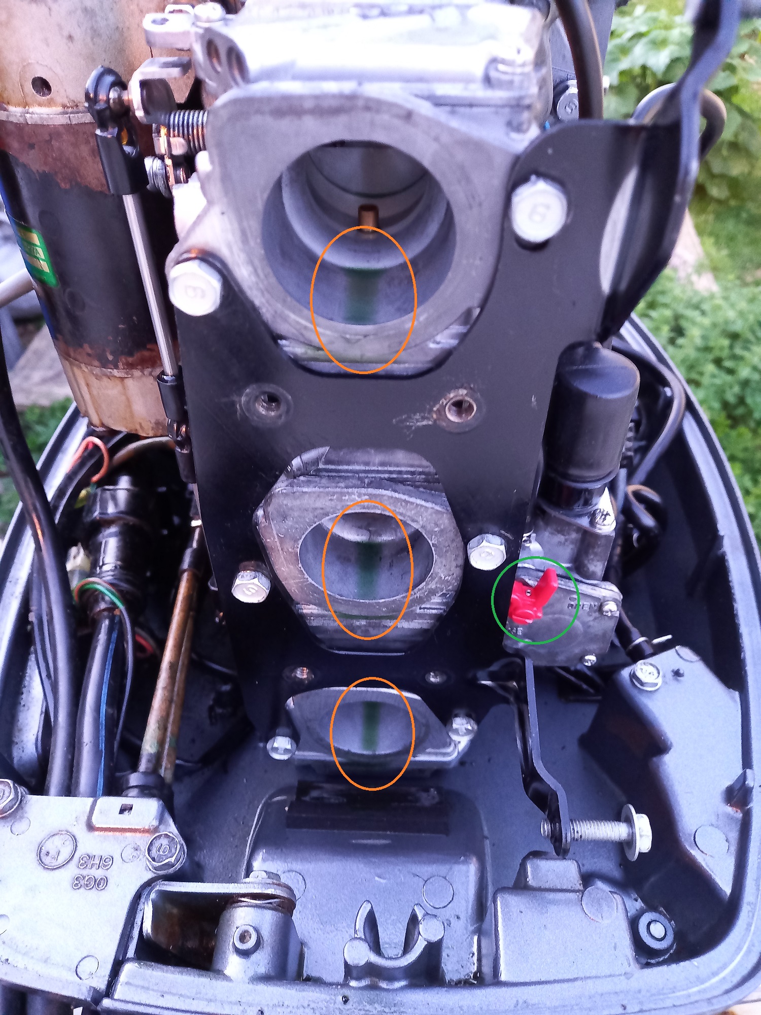

j'ai de petits désagréments avec mon moteur HB yamaha 70 CV BETO.
il sort de révision pro nautisme, le mécano me dit qu'il marche tres bien malgré mes remarques.

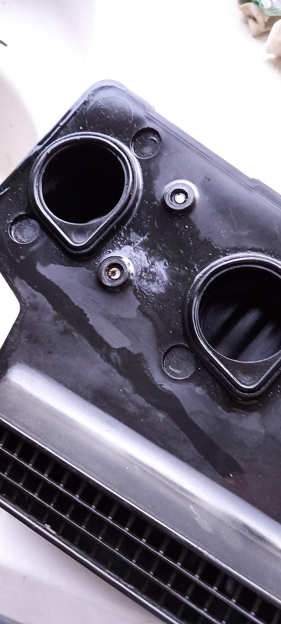

- présence d'huile en quantité non négligeable dans la boite à air et vient se déposer ensuite dans le carter du bas moteur. (et non ce n'est des débordements du reservoir ni lors du remplissage du reservoir d'huile)
voir photo ci jointes
- difficile à démarrer à froid, pour un démarrage facile il me faut utiliser la tirette rouge du stater auto en mode emergency start. une fois démarré 1 fois, il démarre ensuite au 1/4 de tour pour la journée,
- en utilisation, si je coupe le contact 30 seconde, redémarre tres bien mais si je pousse les gaz à fond il s'etouffe un instant, cale parfois. mais ensuite il fonctionne parfaitement. la situation exemple est, pratique du wake board, arret moteur 30s pour mise à l'eau du bonhomme. redmearrage parfait, départ au ralenti dou pour tendre la corde, puis gaz à fond pour le sortir de l'eau mais brout brout ... le second départ et les suivant sont parfait, jusqu'au prochain arret moteur.

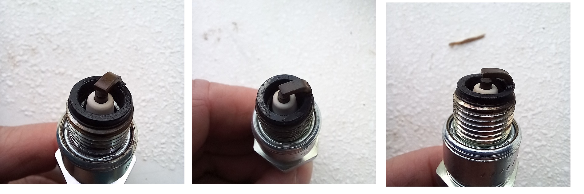

- l'état des bougies me semble ok, voir photo. (elles sont neuve, 1heure d'utilisation mais les précédentes étaient dans le meme etat)
- carbus sont propre, j'ai redémonté, nettoyé
- j'ai testé le starter automatique isolément (branché en direct sur batterie), il fonctionne bien, le plongeur descend bien.
- reservoir nettoyé, durites et filtres changés, mise à l'air du resrvoir ok.

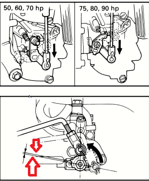

Peut étre un réglage de la bielle
comme sur le p d f
sans_nom_1.pdf
https://www.discount-marine.com/forum/images/post/comment/sans_nom_1_7.pdf

Ça pourrait en effet être ça,
Message par ludovic2607 »
Ça pourrait en effet être ça,  lorsque j'ai démonté les carbus pour les nettoyer, il n'est pas exclus que cette bielle ait fait un tour..
en revanche je ne comprends pas bien le réglage attendu, il ya une côte  mais pas de valeur, le 1 33 correspond à quoi?
cette fameuse documentation  technique après laquelle je courre ....
Si vous pouvez m'aider sur l'interprétation du réglage,

L'introduction d'une quantité d'huile trop importante dans chaque cylindre pour l'hivernage améne à ce genre
de conséquence.
L'état des bougies trés grasses semble le confirmer.
Ceci devrait s'éliminer à l'usage .

je vous mets une autre traduction
. Placez le levier de la pompe à huile à 1 mm de la butée latérale complètement ouverte. Avec le levier dans cette position, ajustez la longueur de la tige reliant la pompe à huile au carburateur et serrez le contre-écrou
3. Installez la bielle
4. En actionnant le carburateur, vérifiez que le papillon des gaz s'ouvre complètement
Et l'image modifiée
