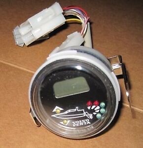

les 2 indicateurs de trim du tableau de bord ne fonctionnent plus.
Il s'agit d'indicateurs avec des diodes et un afficheur digital.
Mon problème est de déterminer si ce sont les indicateurs ou les capteurs qui sont en cause.
Si vous avez eu ce genre de problème et que vous l'avez résolu, je suis preneur de la méthode.

bonjour ,sur quel moteur ? Le
Message par jojc »
bonjour ,sur quel moteur ? Le plus souvent est l'émeteur qui baigne dans l'eau salée.Le plus simple est de faire un pont à l'arriere (comme une jauge a essence) pour verifier que le recepteur fonctionne.

Ce sont 2 tadm 41 volvo de 2002.
L'émetteur, c'est un rehostat ? C'est la variation de la résistance qui fait bouger l'aiguille, non ?
Si je fait une boucle sur les bons fils, ça doit le faire ?

normalement si connecteur 2 fils
celui ci comprend  2 modules en caoutchouc pour chaque moteur avec une agrafe sur le dessus
après ouverture et démontage
mettez le contact
branchez ensemble  les fils qui vont vers les compteurs de chaque moteur
si les aiguilles bouges la panne serait au niveau des sondes du moteur

bonjour ,mjacques confirme,
Message par jojc »
bonjour ,mjacques confirme, il te faut commencer par cela. Par contre ,ces emetteurs sont irréparables ,il faut les changer.
