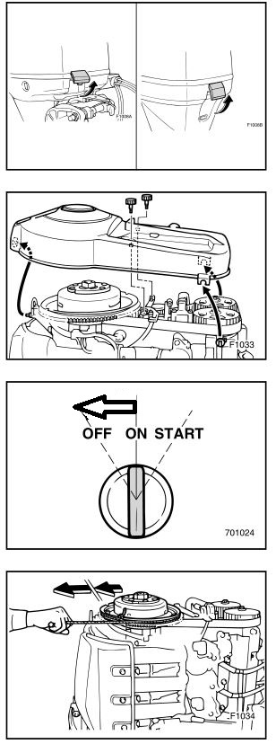

si vous voulez tourner le moteur
mettre l'interupteur de démarrage sur OFF
je propose de démonter les bougies en le repérant
regardez la méthode sur l'image
après vous pourriez essayer de tourner celui ci
le meilleur control est celui des compressions pour chaque cylindre
peut étre auriez vous mis trop d'huile moteur
si le moteur toune avec cette méthode peut etre que le démarreur est fatigué
l'iéale serait de controler le reseau des fils de la batterrie au démarreur_oxydation ,deserrage des écrous,e t c
et ceci pour les fils du + et celui du -
après si vous auriez possibilitée de mettre votre bonne batterie sur le plus du démarreur et le moins de la batterie sur une bonne masse
et à ce moment en ayant soin de refroidir de lancer le moteur
