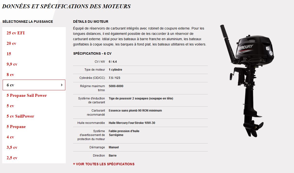

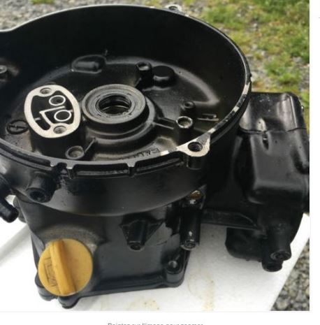

Bonsoir, suite à une mauvaise utilisation de mon hors bord Mercury 6Cv 4 Temps (Huile moteur expiré) j'ai eu un éclatement à l'intérieur du bloc moteur bielle s'est cassée et fissure du bloc ainsi que d'autres dégâts à l'intérieur, Bref vu que je trouve pas un autre bloc de la même marque je cherche est ce qu'il y'a un autre bloc d'une autre marque qui sera compatible en montage avec mon hors bord, à priori un membre que je le remercie m'a dit que le bloc moteur 4,5 ou 6 Cv chez tohatsu fait l'affaire car c'est le même que le bloc mercury
Messages : 182
Effectivement ce moteur est identique à TOHATSU il s'agit d'un moteur assez robuste  qui cependant me parait à l'utilisation bien moins réactif que le  5cv deux temps . avec une hélice identique !.....
Mon 6cv MERCURY  4 temps n'est pas un aigle , mais le poids de 25 kgs est son seul argument  ,et, il nécessite une utilisation à puissance maxi en cas de probléme....
En conséquence si vous devez acheter un autre moteur d'occasion pour changer uniquement le "bloc moteur" sur le votre ,je ne vois pas l'intéret financier ?
Salutations .

Merci Georges pour la réponse, moi je cherche à investir sur un nouveau bloc moteur chez Tohatsu, car ce dernier possède un concessionnaire près de chez moi, je savais pas si je suis dans le bon chemin, ou je risque de perdre mon argent sur une chose non compatible

MERCURY emprunte en fait le  moteur TOHATSU  qui sert pour le 4,5 et 6cv en quatre temps !
la différence de puissance se fait en augmentant les toors /minutes par quelques astuces de gigleurs.
Vu le prix en neuf du moteur ,j'ignore si cela est bien utile de récupérer un ancien bloc  moteur valide ?
Vous trouverez en occasion
reste à savoir si avant la vente vous pouviez avoir la compression
et savoir vos connaisances en mécanique

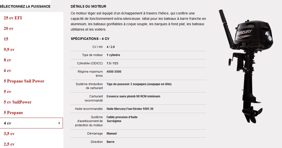

Autre question SVP, est ce que le bloc moteur Mercury 6Cv 4Temps et celui dans la même marque en 4Cv 4Temps sont les mêmes?
sur le papier Mercury les 2 ont la mème puissance
nejah
Inscription : sam. oct. 24, 2020 4:02 pm
mjacques a écrit :
Message par nejah »
Merci @mjacques, supposons que je démonte le bloc moteur du 4Cv et je le branche sur un 6Cv est ce que les vis seront bien alignés avec le carburateur du 6Cv et les autres composantes externe du bloc moteur, dans l'affirmative s'il s'agit du même bloc pourquoi la puissance n'est pas la même (4cv et 6Cv) est ce que les composantes externe du bloc sont les responsables de l'augmentation de la puissance
