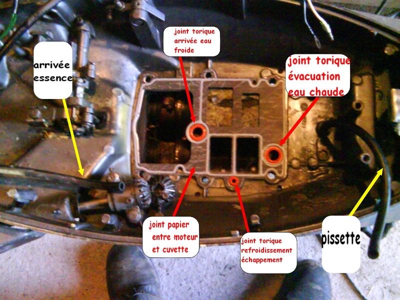

bonjour j ai un petit souci sur un yamaha 9.9 d 2 temps après un nettoyage complet et changement des joints de cuvette je n ai toujours pas d eau a la pissette ma turbine est bonne je me pose alors une question est ce qu il faut boucher le trou de refroidissement d echapement tous mes joints sont neufs merci on ne sait jamais un as de la mecanique
