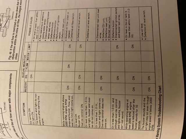

pour aider... en  pj 1 photo des alarmes sur Suzuki dt ( oil injection)

Merci pour l'info mais la photo et floue je ne peux pas la lire Auriez vous la gentillesse de me la refaire merci encore

C est du au transfert j
Message par fabiogolf13 »
 https://issuu.com/glsense/docs/suzuki_outboards_workshop_manual
C est du au transfert j essais de la renvoyer Sinon au dessus le lien du Manuel
