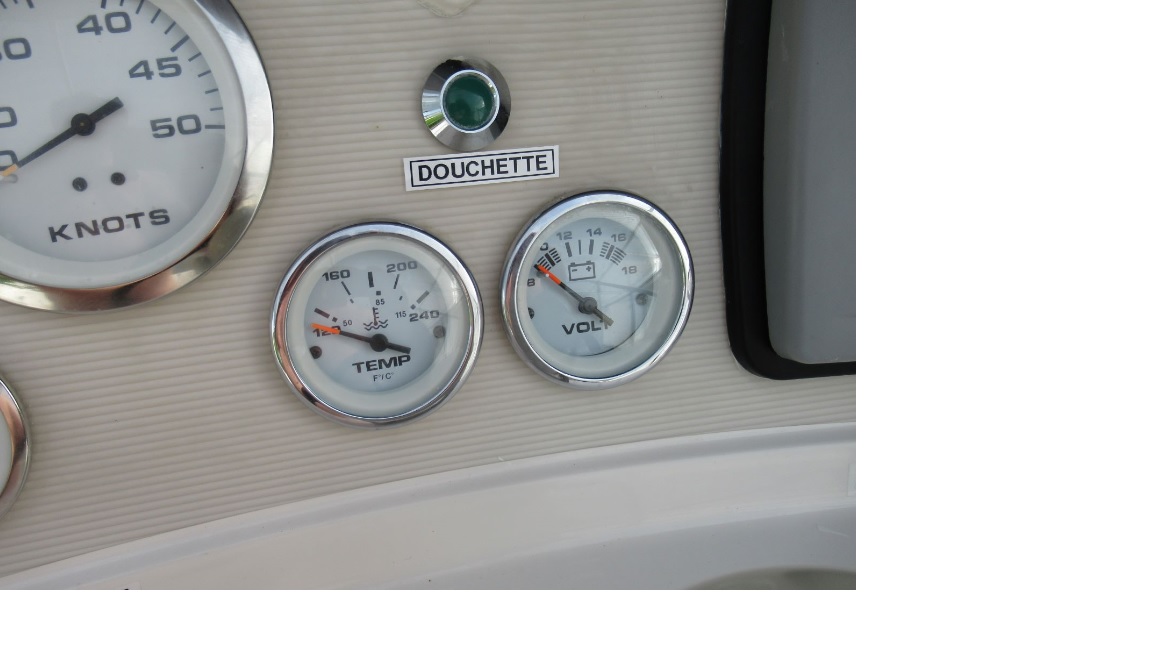

Il y a deux an j'ai acheté un Quicksilver 540 cruiseur équipé d'un 115 EFI de mercury.
Sur le tableau de bord il y a un indicateur de temperature d'eau. Ce dernier est bien branché (fils marron) le circuit jusqu'au moteur est Ok et il y a la borne est en attente dans le moteur.
Par contre il n'y a pas de sonde sur le moteur. J'ai cherché sur les forums, ou l'installer, je n'ai rien trouvé.
Y a t'il quelqu'un qui pourrais me sortir de cette impase en me disant quelle sonde je dois mettre en place et à quel endroit. j'y ai passé des heures mais je ne trouve pas...

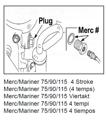

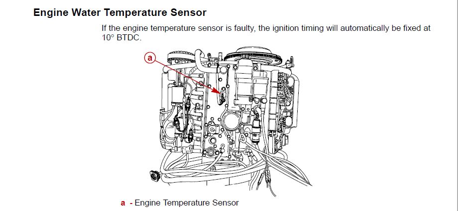

ci joint emplacement sonde control moteur si votre moteur est bien EFI base yamaha
dans le cas ou il sagit de ce moteur il faudrait vous procurer un connecteur 3 voies
peut étre possédez vous un compteur smartcraft et la température y est
sur certain model il y a une sonde en option placée comme sur l'image2 à la place du boulon
c'est sur cette derniére que l'on pourrais brancher votre compteur (fil marron)

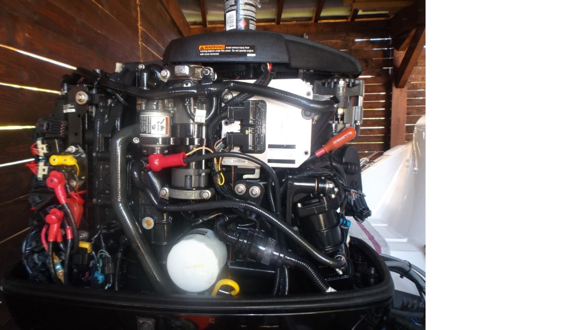

Je viens d'aller voir mon moteur, a priori il ne s'agit pas d'un bloc Yam mais bien d'un mercury.
il y a un capteur plus ou moin à l'endroit de votre photo mais c'est le capteur de pression d'huile.
Il n'y a pas de prise comme indiqué sur votre photo F115.
Ci joint quelque phot de la bête.

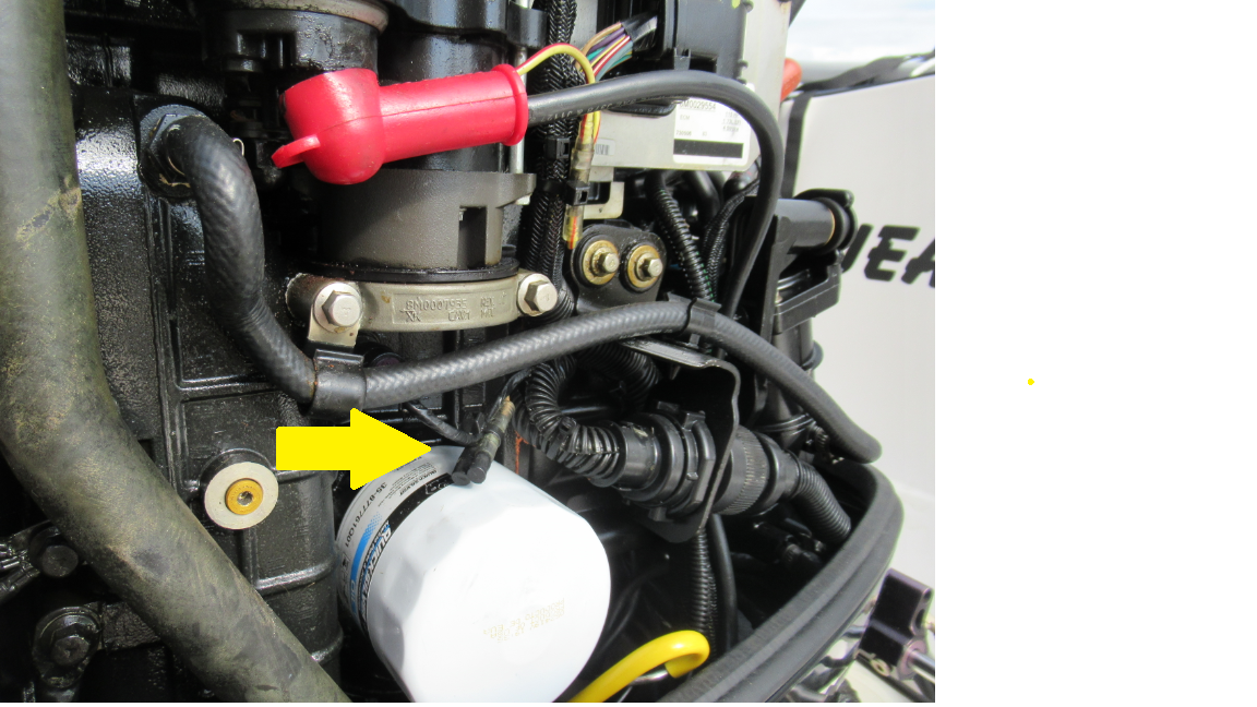

Bonjour mjacque.
Les deux fils en attentent sont:
1 bleu foncé il est prevu pour un capteur de pression d'huile (négatif à ma masse).
Puis un marron qui est prévu pour le capteur de temperature d'eau moteur également neutre à la masse.
Il est correctement cablé au niveau deu tableau de bord.
Sinon le branchement est simple et j'ai réussi à trouver le shéma.
Mon Pb est que je ne sais pas sur quel plug installer le capteur.
