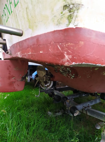

Bonjour à tous, je me présente, Nicolas 28 ans passionné du nautisme et de rénovation, résident en bretagne.

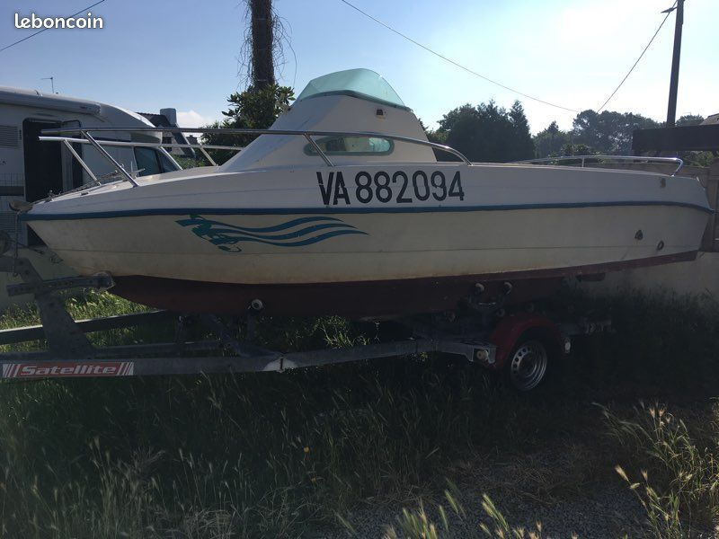

Je suis à la recherche d'un bateau type open et je suis tombé il y a quelques jours sur un bateau de marque Stip 5,30m qui m'etait alors jusque là inconnu. Soit disant c'est un modele Allegro.. aucune information sur ses bateaux.. nada !!

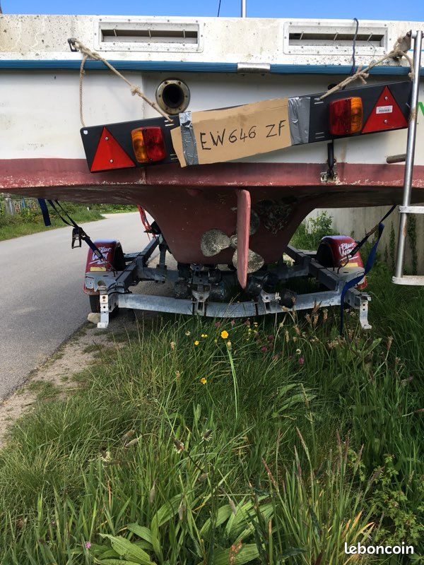

Le bateau était equipé d'un moteur in-board 50cv.. donc je me suis dis que je pourrais le tranformer en HB avec renforcement du tableau arriere .

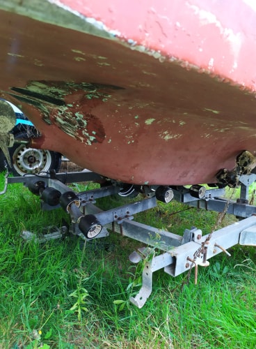

Mais le problème vient de la coque. J'ai l'impression que c'est une coque de déplacement ou semi-deplacement. Coque en V à l'avant et plat à l'arriere avec une quille..
Comment réagira le bateau avec un HB ? Quel puissance mettre ? Cela vaut il le coup de ce lancer dans des travaux ?
Je suis dans le flou avec ce bateau !

J'ai l'impressionqu'il s'agit
J'ai l'impressionqu'il s'agit du modele
ALLEGRO 520 de chez STIP.
Un modèle que je n' ai jamais vu en vrai ...
C'était une "réponse marketing" à la création
du permis "CARTE MER" qui était limité à 50 cv
de puissance.
Donc ce bateau était équipé d'un moteur IN
board de cette puissance.
Un essai crédite ce bateau d'une vitesse de 16
noeuds.
Ce n 'est pas une carène planante ni à déplacement
mais plutot une carène semi planante.. adaptée à la
puissance "moyenne" du moteur .
Transformer une coque in board en hors bord est
EN THEORIE,  toujours faisable ...
En pratique, il faut contacter les affaires maritimes
pour faire modifier la carte de circulation...
Reste après la délicate opération d' homologation
pour determiner la puissance maxi admissible...
bonjour les paperasses ...Image
Et enfin, il faut
- renforcer le tableau AR
( et souvent le refaire totalement car il est plus
ou moins moisi / pourri sous le plastique )
- créer une "auge moteur"
- étanchéifier le tout
bref beaucoup de boulot , ... Image
pour un resultat... incertain .Image
Sans parler ....
du temps passé Image
et des couts des fournitures ... Image
Au final, si c'est pour mettre un petit moteur de
9 ou 15 cv et aller "pépére" sur une rivière ou un lac,
et que tu as
- du temps disponible
- la comptétence pour faire de la stratification
- le local chauffé ( vu la saison ) pour travailler et
- l' envie de te lancer dans un tel chantier , ....
pourquoi pas ?Image
Sinon, il est sans doute bien plus simple de
trouver ( de la marque STIP  ou autre ) des
bateaux motorisés directement en Hors bord  ...
Ce n' est pas ce qui manque dans l' occasion  !
Bref, si tu me demandes mon avis ,
il est "réservé" ( formule prudente pour dire
que perso je ne me lancerai pas la dedans !, Image)
mais heureusement, chacun est libre de faire
ce qu'uil veut Image
