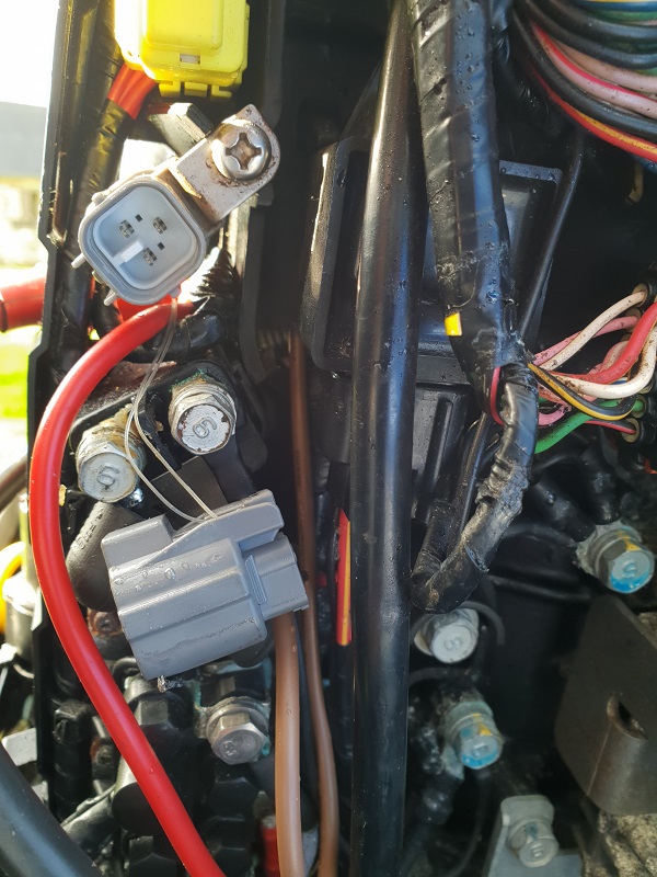

par contre vérifiez bien que votre moteur possède une fiche avec 4 embouts
quand vous parlez d'une fiche 4 embouts, c'est la même fiche qui est utilisée pour la valise avec le logiciel yamaha pour brancher le smartcraft ou autre systéme compatible comme vous m'avez indiqué, la prise diagnostic donc, ou c'est une tout autre prise.
je vais regarder demain et prendre des photos.
Laurent_22
- Messages : 4
- Inscription : mar. oct. 01, 2019 6:39 pm
Bonjour mjacques,
Bonjour mjacques,
j'ai vérifié, la prise diag a 3 embouts, mais est-ce sur cette prise qu'il faut brancher le systéme, j'ai lu sur un forum que ce n'était pas par la prise diag qu'on récupère les infos au fil de l'eau
Je vous met la photo de la prise diagnostic
