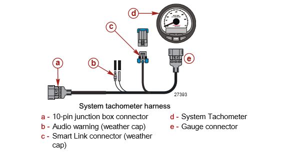

bonjour avant de vous lancer dans l'achat d'un compte tour spécifique vérifiez que votre moteur est prévu pour il y a 2 systémes le model électronique et l'ancien ou il faut des adapteurs afin de brancher les nouveaux compte dit smatcraft il suffit de regarder sous le compte tour si il y a une grosse fiche arrivant c'est de l'électronique au cas il y a des cosses cela représente un normal sans options il existe aussi dans le commerce des appareils qui permettent de visuliser le temps de fonctionnement quelques images ci jointes avec des models smatcraft et normal salutations
Bonsoir, Merci pour toutes ces infos, du coup j'ai été voir, ce sont des cosses, et je n'ai pas eu le temps de regarder côté moteur où cela allait, du coup peu t-on savoir avec le n° de série du moteur ce qui est compatible exactement et quelles infos peuvent-être récupérées avec un systéme à cosses ? le smartcraft , quels info puis je récupérer s'il est compatible via adaptateur pour cosses ?

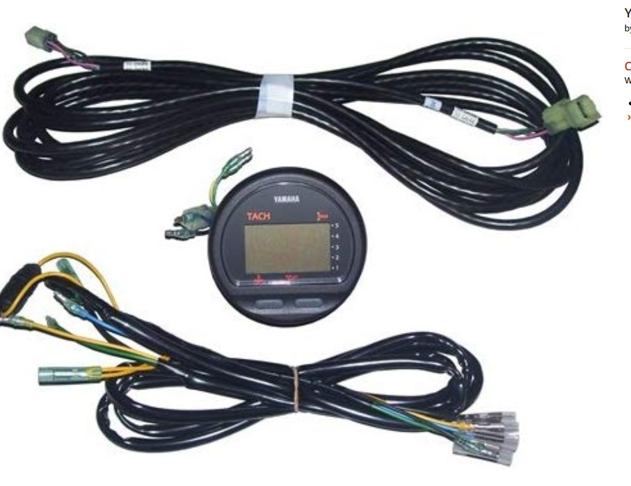

bonjour je pense que le professionel à utiliseé le logiciel Y D S yamaha et un p c si vous commandez un exemplaire vérifiez que les cables sont fournis vous trouverez facilement sur internet en tapant YDS yamaha outboard salutations

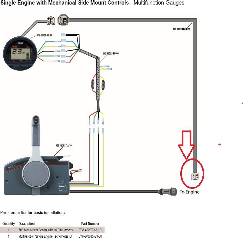

oui effectivement c'est bien le logiciel qui a été utilisé, merci pour l'info, du coup j'ai vu qu' on trouve des kit avec le logiciel à 50€, ce qui peut être intéressant, mais ce n'est pas ça que je recherche mais un système ce compte tour avec un petit écran digital qui me donne les infos en temps réel en sélectionnant l'info voulu par touche de sélection, j'ai vu le technicien en essayer plusieurs mais il n'avait pas celui qui communiquait avec le moteur, en faite il ne savait pas trop lequel essayer, jusqu'à qu'il prenne un PC pour se brancher dessus avec le fameux logiciel YDS que vous m'avez indiqué.
Donc la question est, existe t-il un système de compte tours compatible avec les différentes infos que je voudrais exploiter, minimum tension batterie, horodatage du moteur journalier et total surtout, et si possible la surveillance de la température et de la pression d'huile peut être.

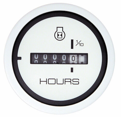

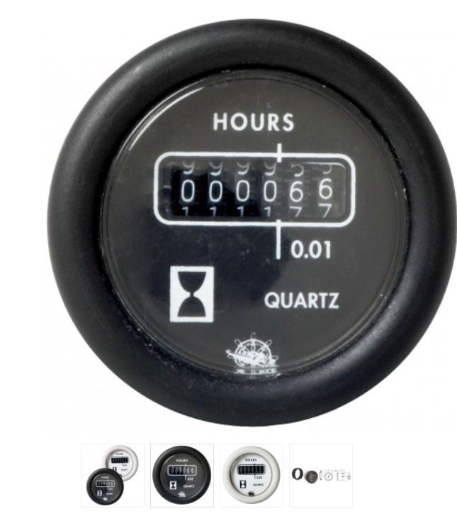

J'ai eu le même problème que vous à l'achat de mon bateau il y a quelques années. Mon moteur est un Mercury 100cv EFI, 1B26... de 2006. C'est donc une tête Yamaha et j'avais procédé comme vous, par un passage à la valise. Cela m'a permis de connaître son nombre d'heure exact et les plages d'utilisation, comme pour le votre. Ne pouvant pas adapter de Smartcraft, j'ai acheté un horamètre tout simple que j'ai laissé tourner sur une batterie 12V jusqu'au nombre d'heures voulu, avant de l'installer sur le contact. Alors non, je n'ai pas les indications de température mais peu importe, si le moteur doit chauffer il sortira en alarme.
