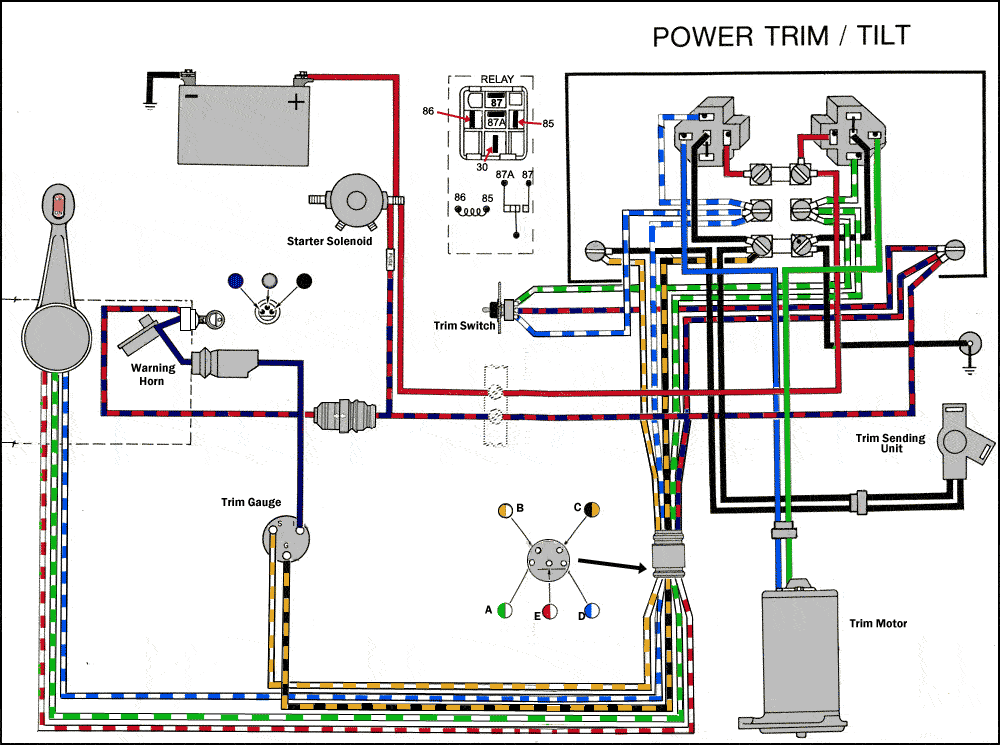

J'ai  remplace le buzzer , le contacter , j'ai  debranche   le cable du reservoir aisni que les sonde sde temperature idem ...J'ai remplace un relais de trim  par un relais auto mais les bornes 87 et 87a sont connectées a l'inverse ça buzze plus mais  la trim ne peut que monter le moteur .
J'ai mis un relais johnson ( unhj bras = 30 euros alors que chez radiopsares il est a moins de 4 euros )  et la ça buzze , le moteur demarre , la trim monte et baisse le moteur ?

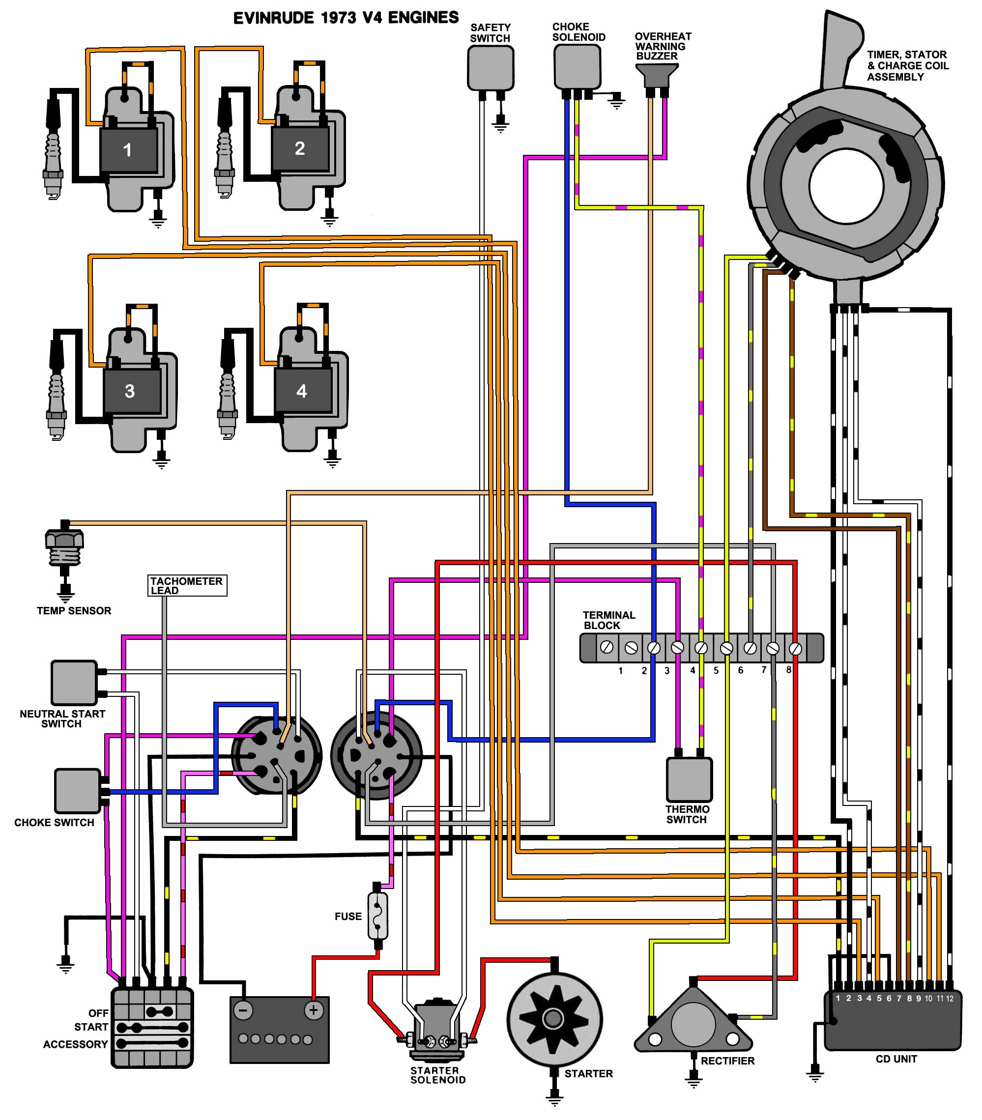

Je suis franchement perdu et j'aimerai bien trouver le chema electrique incluant le buzzer  pour savoir  quioi chercher .
Savez vous ou je pourrai trouver cela ? Sur quel site ? Je suis à Bordeaux et les réparateurs johnson sont plein jusqu'en fin juillet ..

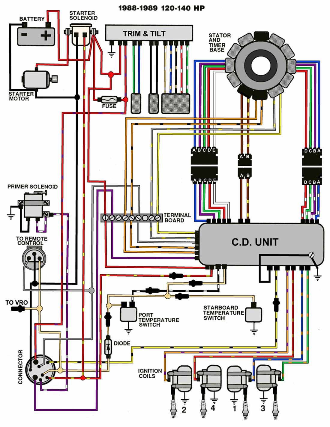

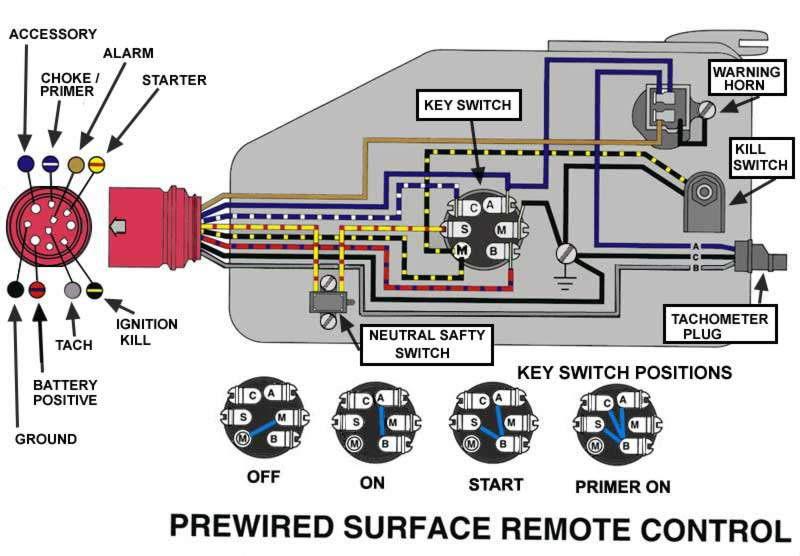

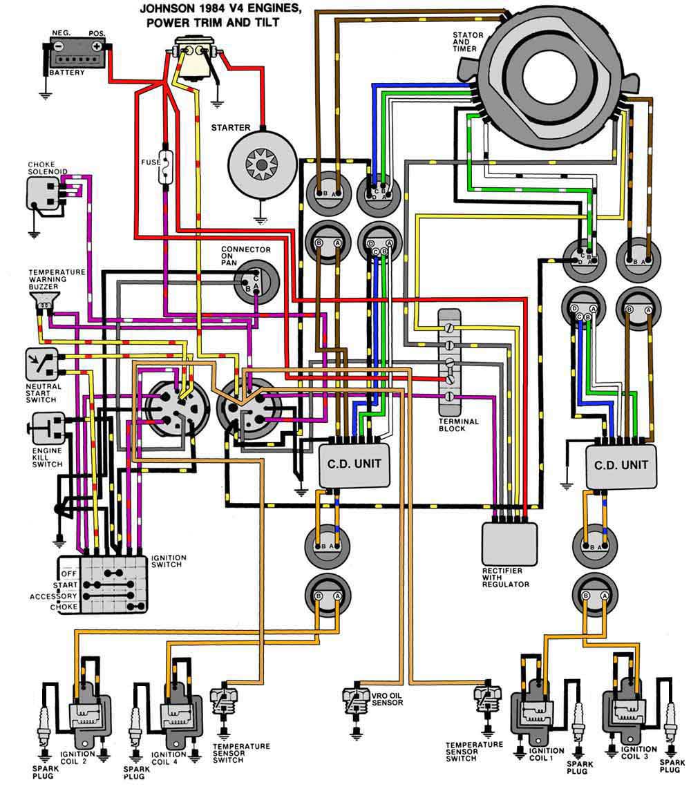

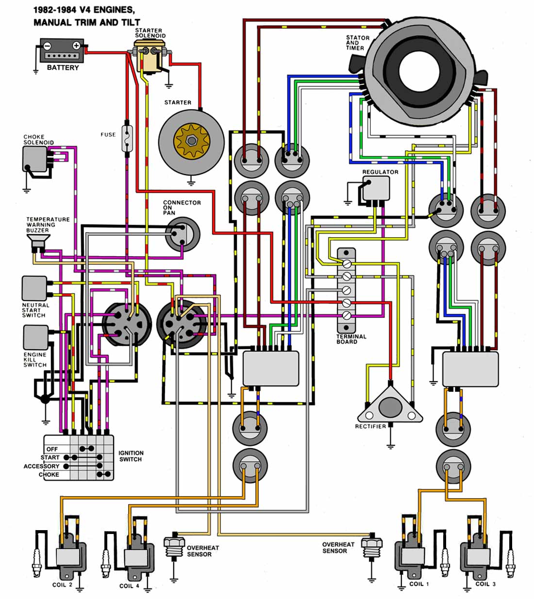

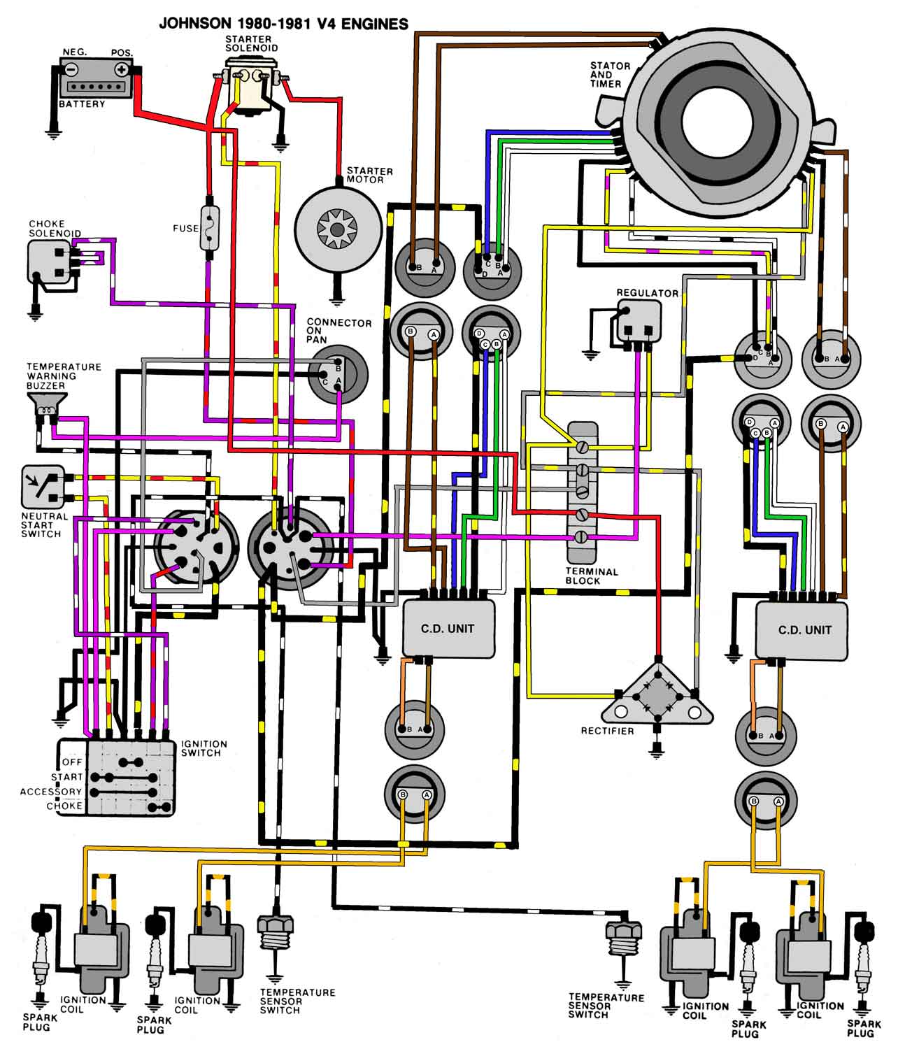

quelques schémas
bien vérifier votre model
