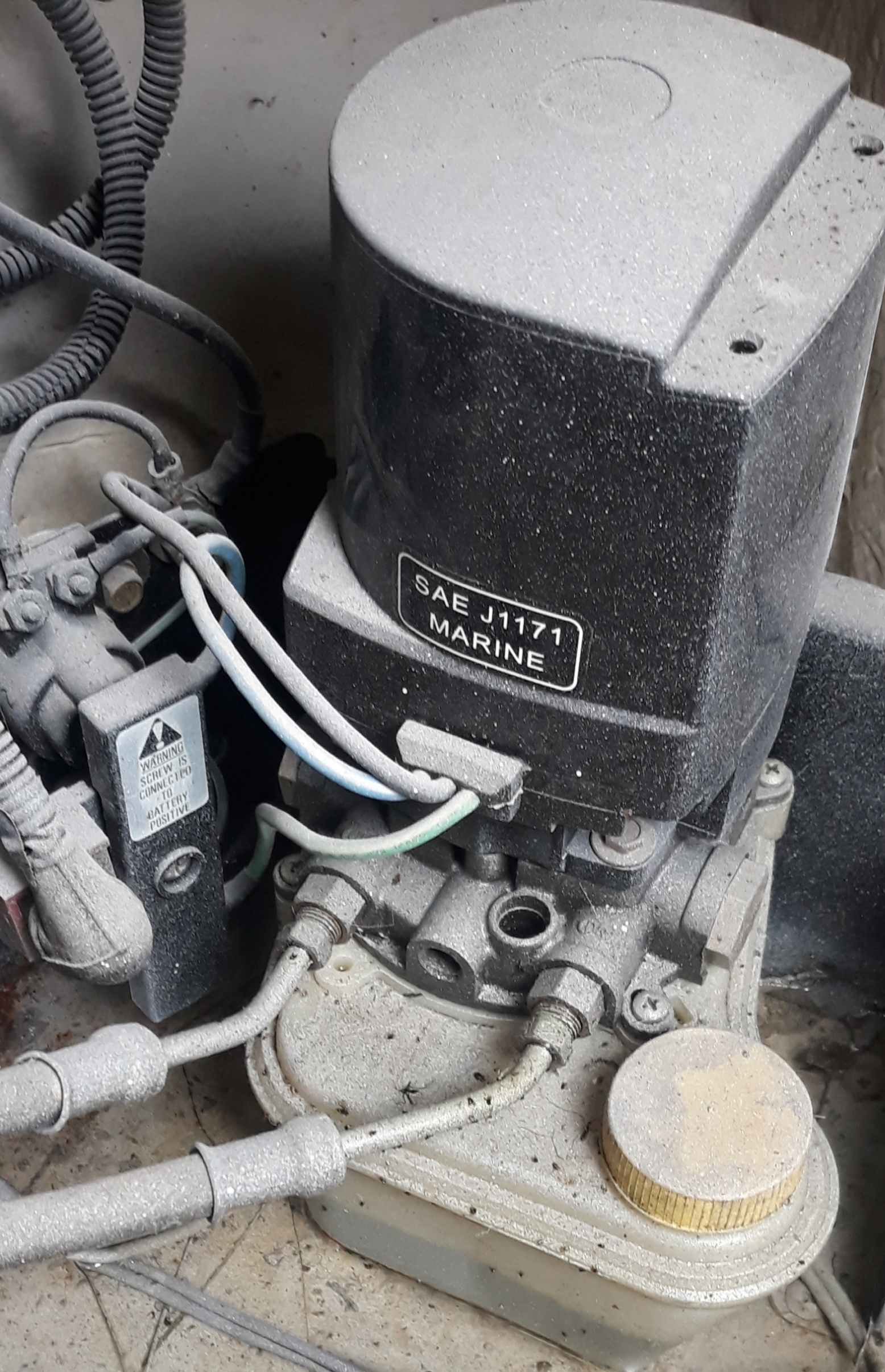

Bonjour je viens de faire l acquisition d un bayliner capri 1850 avec moteur 4.3l v6 avec embrase bravo one. Je voudrais savoir quelle huile mettre dans mon reservoir de trim. Ma pompe de trim est une SAE J1171 MARINE est le liquide a l intérieur de celui ci ressemble à de l huile moteur et n est pas rouge. Je n arrive pas a savoir quel huile mettre. Merci par avance pour votre aide car la je suis plus quoi faire.

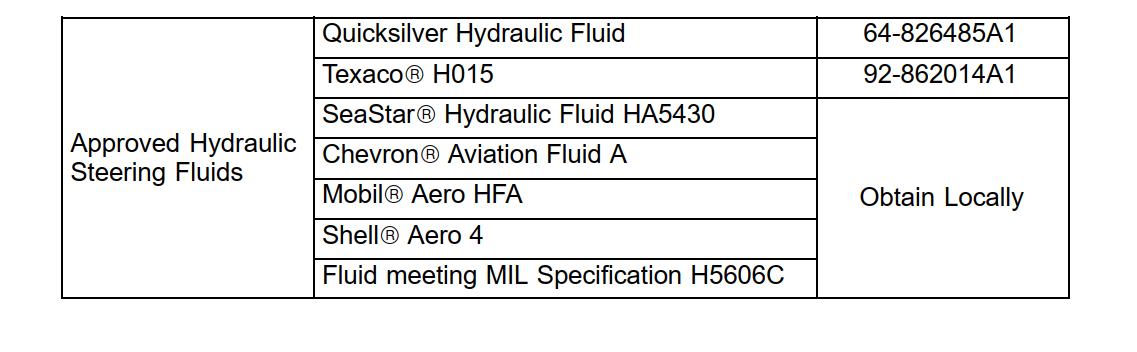

ci dessous les huiles recommandées
