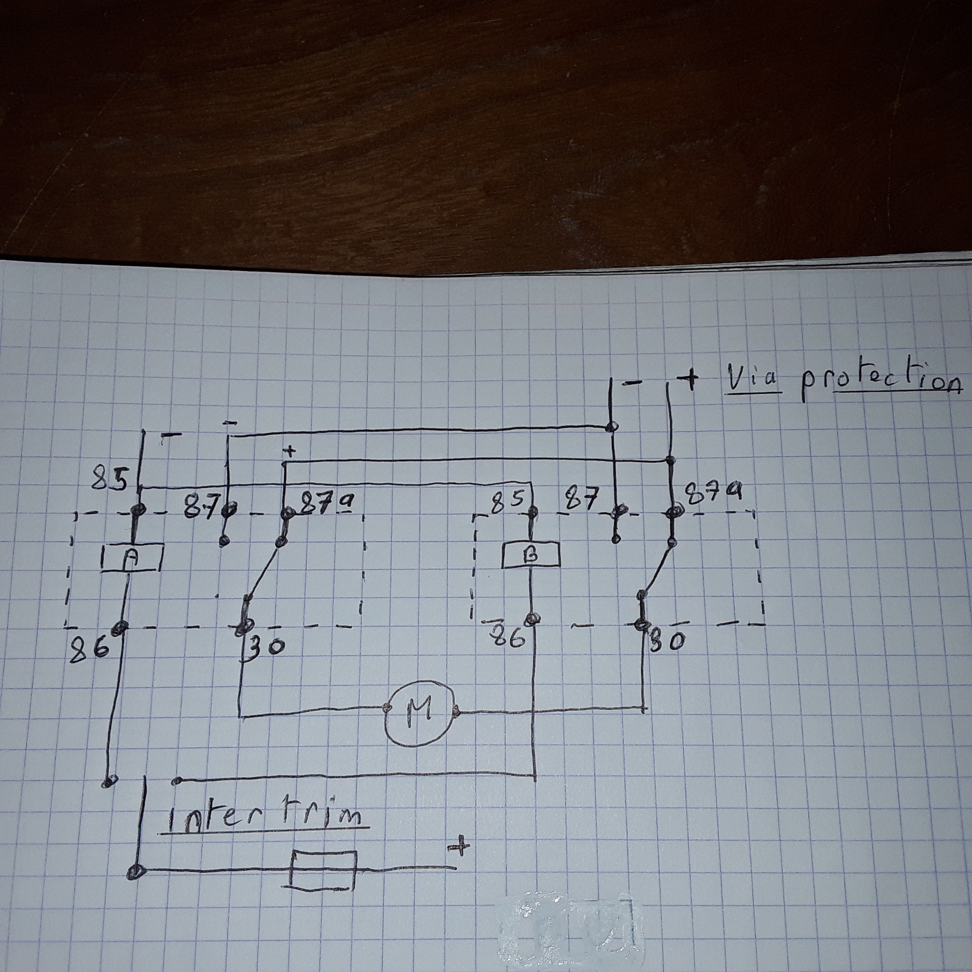

super merci beaucoup je vai peut etres finir par y arriver a force...
par rapport a mon schéma les numeros coorrespondrais avec lesquels sur ton schema..
merci d avance

Faut il 2 relais inverssseurs ou 2 relais simple pour brancher un moteur de trim 2 fils ..?
Le brochage est normalisé

Remerciements :)
Un grand grand merci...
Après une semaine d'essais non concluant..en ecoutant de mauvaise infos à doite à gauche..
Heureusement que j'ai eu les tiennes.. je deseperais et j'allais faire venir un mecano.
je suis pourtant pas trop maladroit avec mes mains mais la je sechais vraiment.
Merci beaucoup d'avoir pris le temps..
