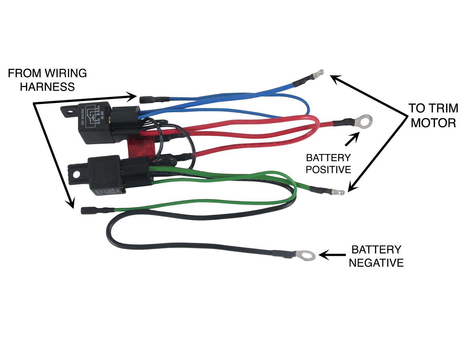

auriez possibilitée de nous donner votre schéma de principe concernant les relais
je vous mets un schéma de principe avec relais
donc sur le schéma from wiring harness vient du trim
to trim moteur va vers le trim
battery négative masse batterie
battery positive + rouge sur la batterie
personnellement je mettrais un fusible de 20A sur le  rouge

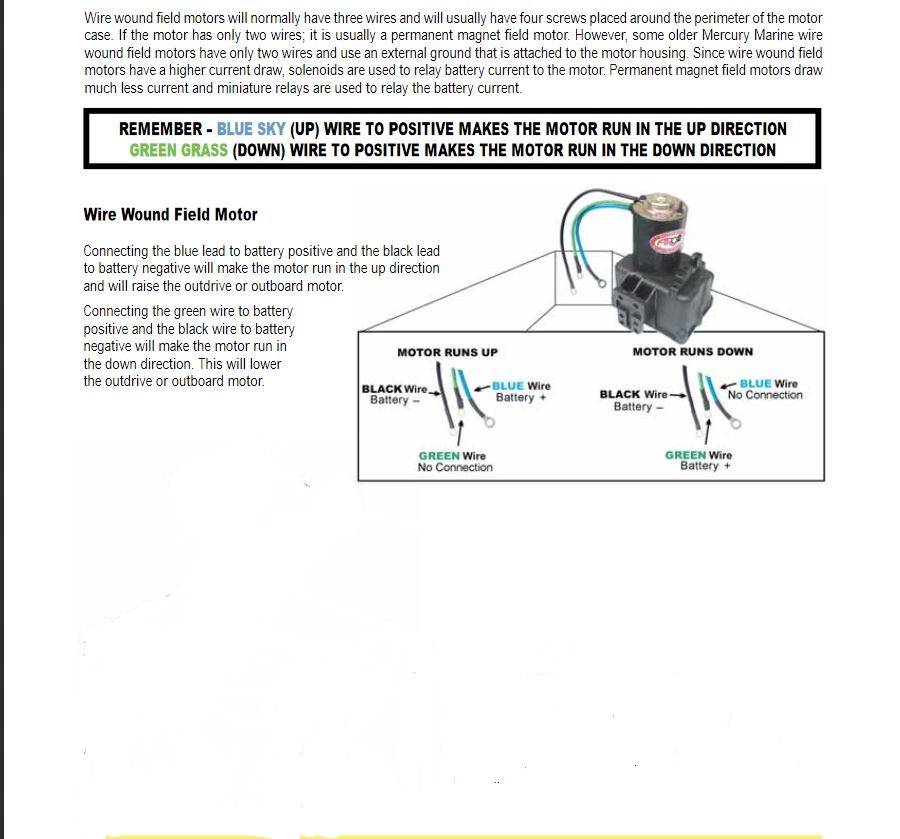

ci joint également control trim 3 fils aprés démontage de ceux ci
les fils devrait se trouver sur un relais dans le moteur
bien repérer les fils lors du démontage le noter sur une feuille

Merci beaucoup pour votre reponse..
pour vos piece jointe jai déja vue tout ca mais ca ne ma pas aider dans mon avancement malheureusement..
