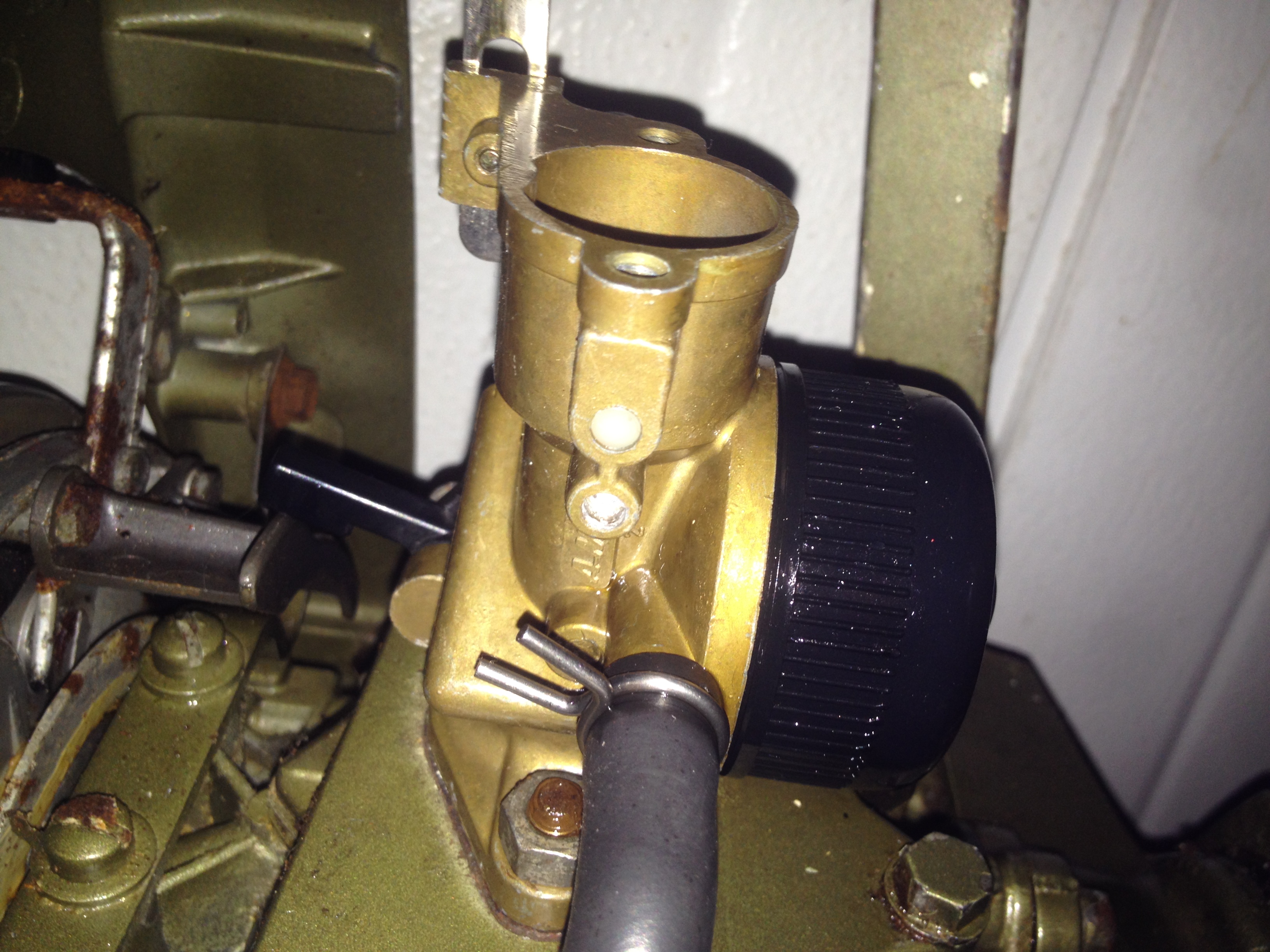

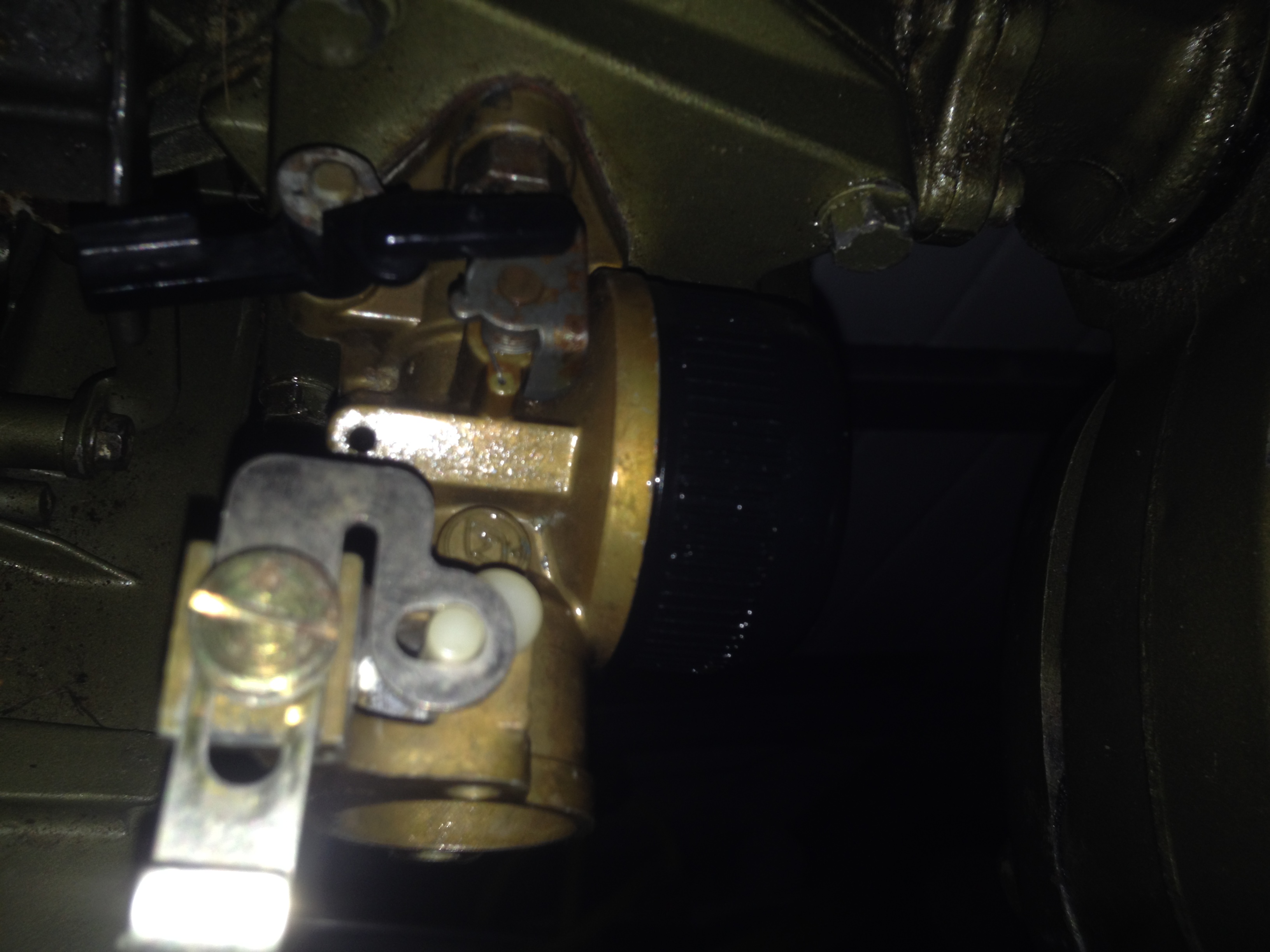

Voici mon problème, mon moteur Johnson de ref 4.BR.73C ne démarre qu'à plein gaz, c'est à dire sur fast. Sur le carbu je ne vois aucune vis de réglage. Lorsque je diminue les gaz le moteur cale. J'ai passé le carbu aux ultarssons et toujours parail.
Si vous avez une idée de mon problème merci d'avance.

en démontant le carbu l'oeillette des gaz était de travers, je l'avais bien remise et c'était bon.
Merci pour les aides
