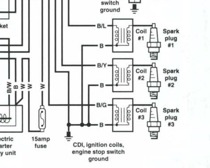

D’apres Toi est ce que je
D’apres Toi est ce que je pourrais interchanger deux bobine complète avec fil pour voir si le problème change de cylindre ?
les bobines peuvent s intervertir
maintenant pour revenir au bobines faudrait bien vérifier et prendre le shéma de montage de celle ci
bien prendre la couleur du fil avec la bougie correspondante
et vérifier l intérieur du capuchon de bougie
par exemple bougie 1 couleur fil
e c t
je vous mets une image pour un moteur f 45 A carburateurs
bon courage
e c t
