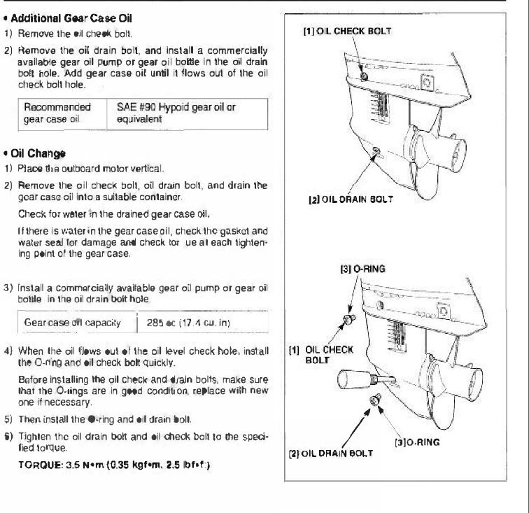

Merci oyster, oui j'ai une méconnaissance totale de la mécanique, enfintrès limité dirons-nous, mais j'essye de comprendre ... ! le boitier commande des gazs a été démonté, rien de ce côté, j'en ai d'ailleurs profité pour le nettoyer et graisser ! Idem pour le coupe circuit que j'avais changé au printemps, par contre j'avais vidangé l'ambase et j'ai un doute, je vais vérifier demain matin, j'avais rempli par le haut, d'ailleurs pourquoi le faire par le bas, ça a une incidence particulière ? Bref je vais vérifier mon niveau, c'est peut être incohérent ce que je raconte, mais j'essaye d'éliminer les causes même si celà n'a pas de rapport ! :-/
lors du remplissage de lhuile pour embase
le remplissage se fait toujours par le bas,afin de retier l air , boulon du haut démonté pour voir apparaitre l huile
 j utilise une pompe à placer sur le bidon pas oublier l adaptateur pour le moteur
pour l huile bient vérifier le model

Merci mjacques, c'est fait
Message par gwallln »
Merci mjacques, c'est fait mais manuelement, un peu de perte en enlevant l'embout, j'ai complété par le haut ... !
